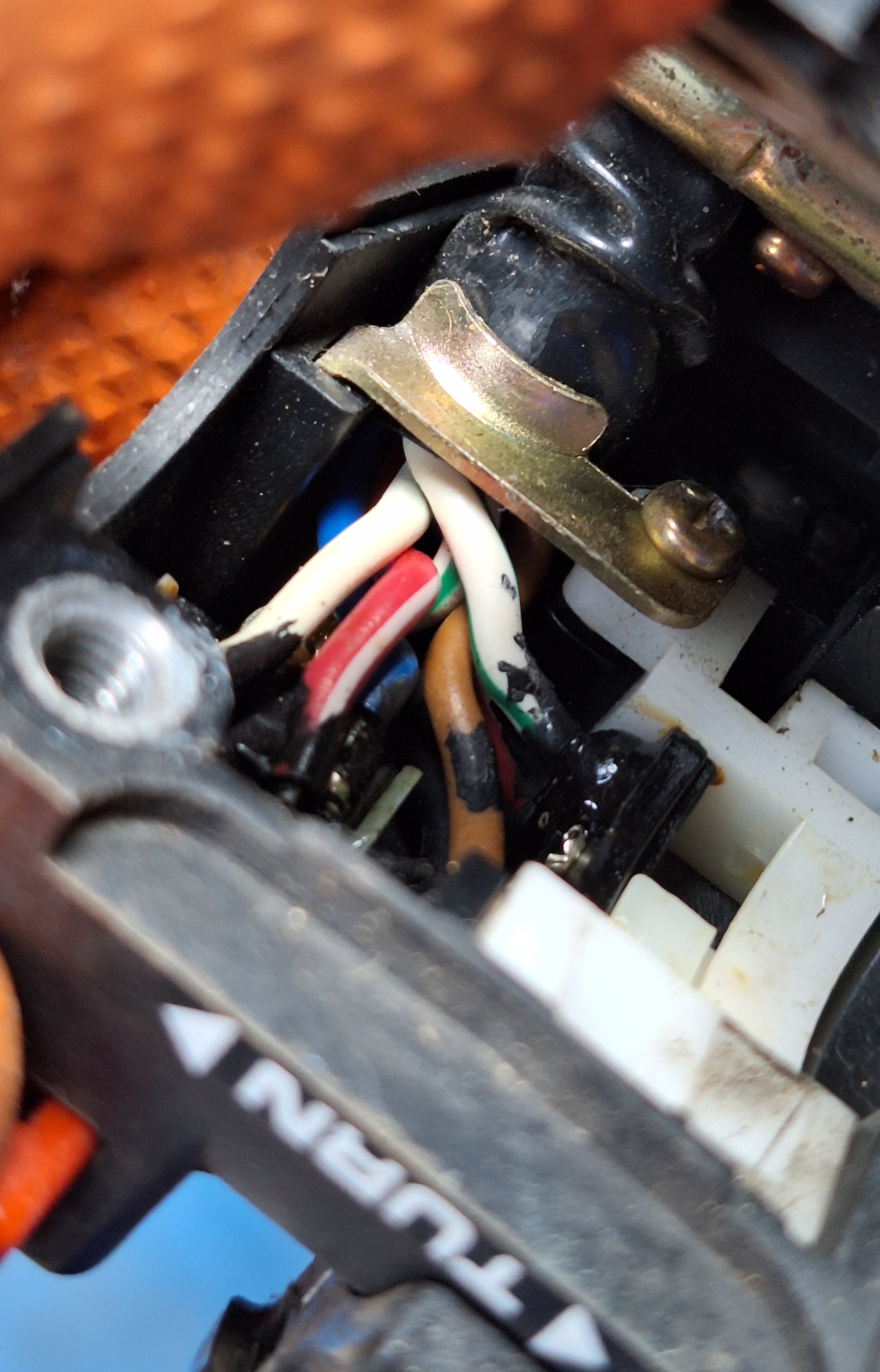

), faut dire que ces mamy ne sont jamais en panne aussi . J'ai depuis longtemps un problème de clignotants, connu apparemment, la centrale se met en fonctionnement 2/3/4 ou plus de secondes après l'action sur le commodo. Par temps froids, c'est pire. J'ai bien lu les différents post et j'ai démonté le tout, nettoyé avec de la bombe contact télécom et remonté en huilant juste ce qui était nécessaire. Je pensais avoir pris toutes les photos du démontage pour être sûr au remontage, mais que nenni, j'ai du en zapper une car il me reste cette petite pièce et je ne sais pas ou elle va ? j'imagine qu'elle va en appui sur un câble, mais où ?
Certain d'entre vous auraient ils une idée ou des photos pour m'aider. Merci à tous. je vous ai mis quelques photos et une de la pièce supplémentaire.

Oui c'est la patte du serre câble

Bon, j'ai dû perdre mon agilité d'esprit
, peut être même mon cerveau car j'essaie, j'essaie, et j'ai beau chercher et essayer dans tous les sens et cette pièce ne trouve pas sa place. Quelqu'un aurait il l'amabilité de me faire une petite photo de l'intérieur du commodo juste démonté du guidon afin que je puise visualiser ? Merci

Tu as de la chance, j'étais en compagnie de Mam Blue quand j'ai lu ton message.
2 vis cruciformes plus tard, voici la solution

Merci, merci beaucoup @marcopolo
, définitivement c'est Alzheimer qui me gagne, je ne rappelle même plus avoir démonté cette pièce en partie haute, je cherchais à la replacer dans la partie basse du comodo et elle va en partie haute, tu m'étonnes que je n'y arrivais pas !!
Bon tout est remonté et ça fonctionne. Merci encore, et comme l'a dit @BeBer dans un autre post, ça fera toujours des photos en plus sur le comodo de clignotant.
