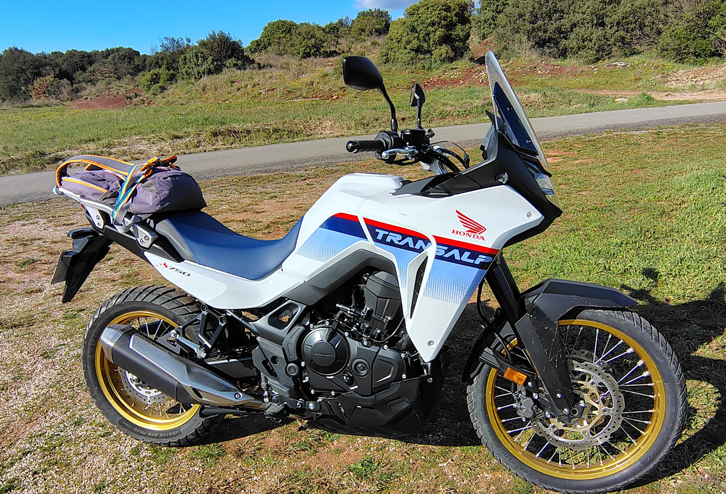

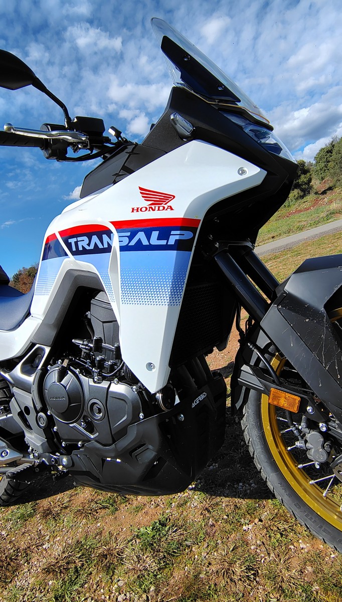

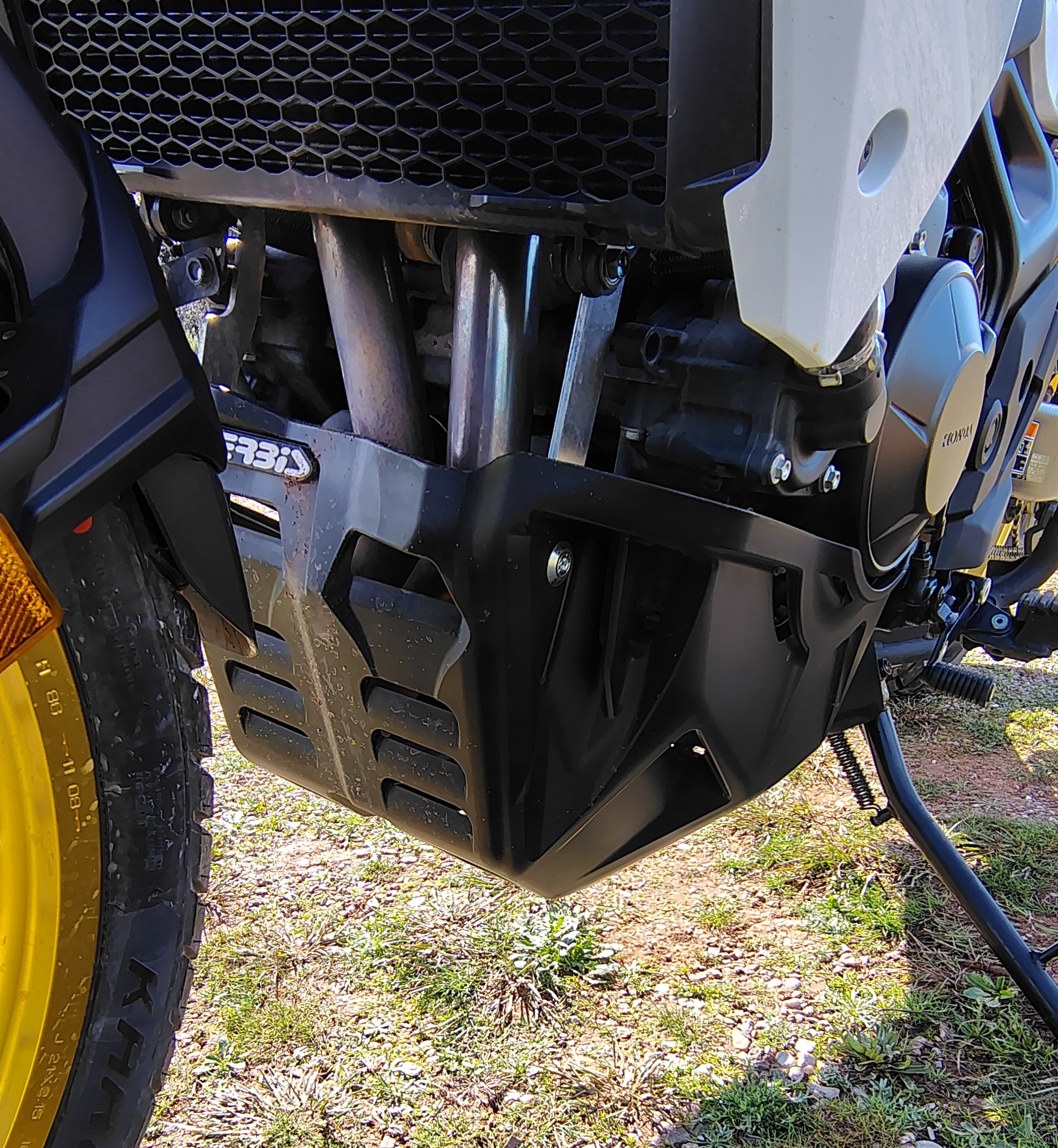

Bonjour et un grand merci à Gille60 et Charly !!! J'ai été bien content de voir les photos de ce sabot moteur. Je l'ai posé moi aussi du coup !!! acheté sur ixtem moto également. Facile à poser avec le plan livré dans la boite et en ce qui me concerne, j'ai découpé en deux fois l'arrière du sabot. J'ai commencé avec une scie à matériaux et j'ai fini au "pseudo Drémel" directement sur la bête. j'ai mis plus de temps à le découper qu'à le poser mais au bout du compte tout est parfaitement ajusté et je peux utiliser ma béquille centrale. Etant débutant en Transalp et en "off-road" j'ai préféré poser un sabot léger.

La pose est plutot simple et la découpe aussi, il faut juste prendre précisément les mesures de la découpe pour le passage de la béquille centrale. Mais je pense que cette matière synthétique est plutôt très résistance et protectrice.

Voilà quelques photos de ma Gamine en sortie aujourd'hui.

Juste une petite coupe à la Draimel de 3,5 cm, comme montré en page 1, pour laissé passer la béquille centrale
