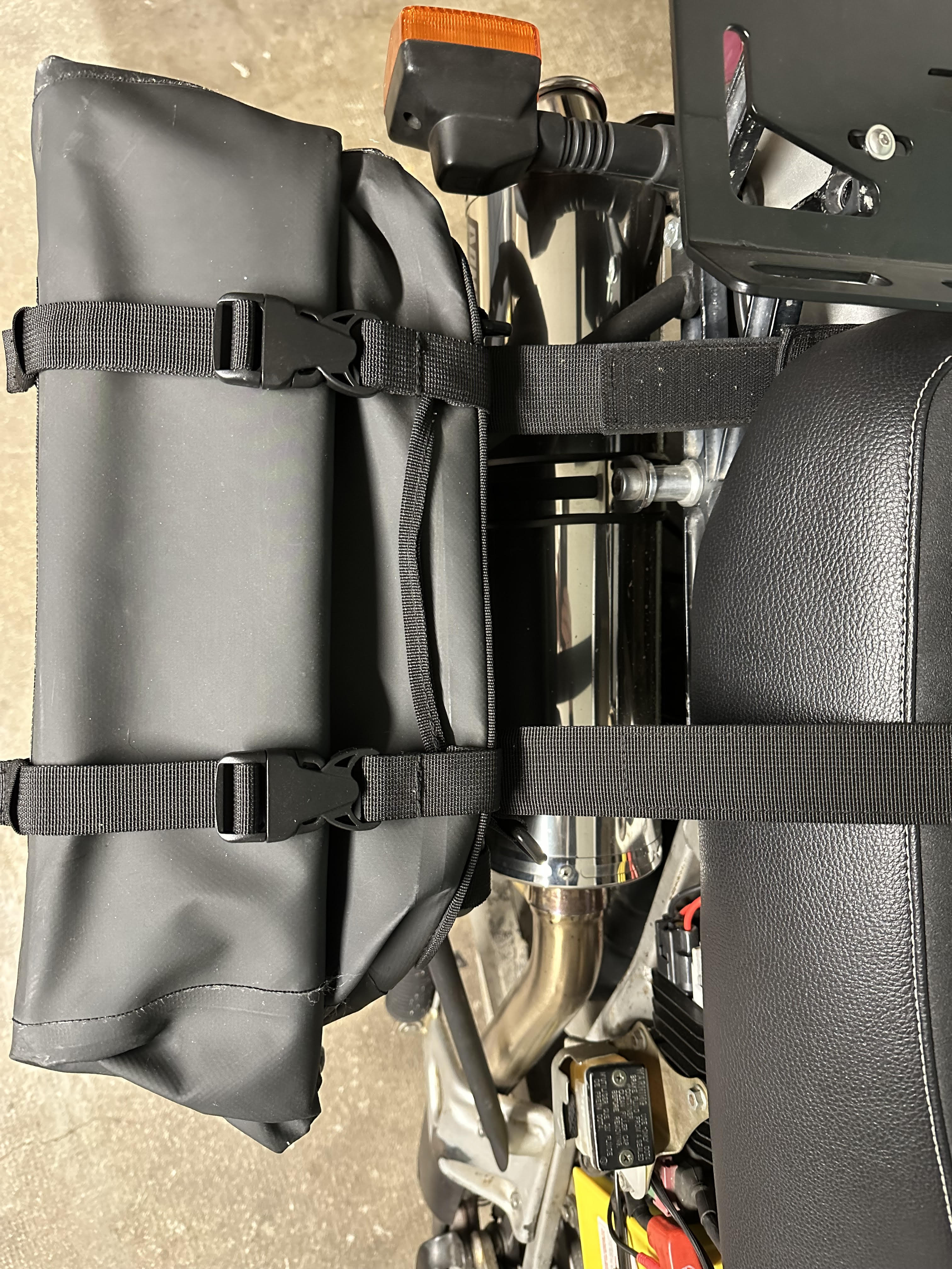

Pour la fixation de ce pot Dominator il y a un emplacement libre, d'origine, sur le porte paquet, qui permet de positionner le collier bien au milieu du silencieux.
Attention il s'agit d'un pas de vis en 125 (japan) et non en 150.
De plus il s'agit d'un porte paquet en aluminium, donc attention à la corrosion galvanique.
