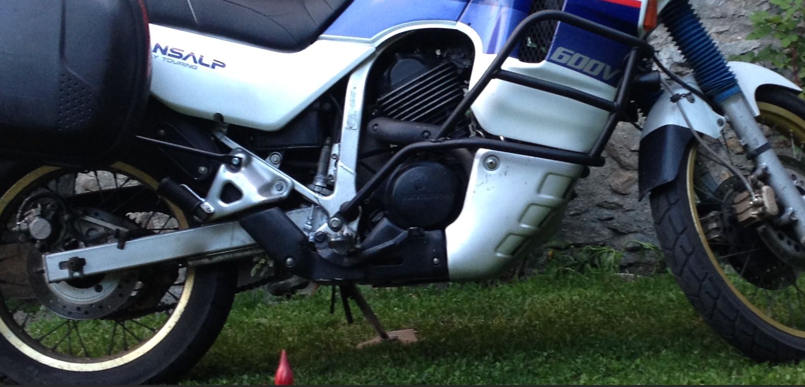

Pour la modification de la béquille centrale, l’adaptation n’est pas possible sur la 87 car le cadre n’est pas prévu pour
On peut quand même mettre une béquille sur la 87, mais ce n’est pas efficace
url=https://servimg.com/view/16022875/285]
[/url]
C’est une adaptation qui se fixe sur le cadre
C’est mal placé et très difficile à béquiller
[/url]C’est une adaptation qui se fixe sur le cadre

Ok merci bon j'oublie ça alors.HELECTRICMAN a écrit : ↑27 sept. 2025, 08:14Pour la modification de la béquille centrale, l’adaptation n’est pas possible sur la 87 car le cadre n’est pas prévu pour
url=https://servimg.com/view/16022875/285][/url]
