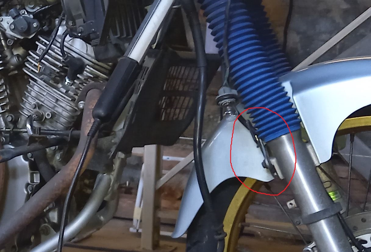

Roue avant remontée. Spis de fourche et huile ATF. Pneus et plaquettes neufs. Mais je me retrouve avec cette attache. Il me semble qu'elle va ici, mais le câble de vitesse a l'air bien en place sans passer par cette attache...
Sinon, j'attend des soufflets de mâchoire de frein arrière, parce que je les ai fait fondre avec mon chalumeau :-) La vis qui tient les plaquettes ne voulait pas sortir, alors je me suis dit qu'un petit coup de chaleur lui ferrait du bien...
Et puis j'ai remonté cache culbus et carburateurs. Elle est vraiment pas ergonomique à réparer cette bécane! Tout rentre au millimètre.
C'est comme pour revisser le machin de starter... quelle plaie. Je me suis taillé une clé de 10 pour avoir plus de possibilité de manoeuvre.

Pour ta pièce, elle se monte dans l'autre sens, d'ailleurs si tu observes la gaine de ton cable, elle est marquée à l'endroit ou elle frotte.
Désolé, je n'ai que cette photo sous le coude.
Pour ton étrier arrière que tu as chauffé au flambard, gaffe au joint interne de l'étrier :ouioui Tu pourrais avoir une mauvaise surprise au prochain freinage. :stress

Joint reçu, ça ne fuit plus. J'ai donc tout bien remonté. Démarrage au quart de tour. Mais voilà que je fais quelque mètres et je trouve que le guidon n'est pas droit!! En ligne droite le guidon est incliné de quelques degrés vers la droite! Comment c'est possible? Sur un vélo je comprends, mais là, avec les deux T de fourche c'est forcément droit, non?
Cerise sur le gateau, j'ai voulu faire une vidéo pour vous montrer. Eh ben je me suis cassé la gueule comme un con avec le téléphone dans la main gauche et l'accélérateur dans la main droite....
Pas de bobo, juste le carénage avant droit qu'a morflé au niveau de l'attache.
Modifié en dernier par Alexandre750 le 26 juin 2025, 13:19, modifié 1 fois.

Ta fourche vrille, c'est un classique, il suffit de dévisser un peu les vis du T du bas, ne surtout pas toucher à celle du haut, puis tu cales ta roue contre un poteau ou un rebord et tu corriges avec le guidon. Une fois droit tu ressers tes vis et le tour est joué :wink:

citropascal a écrit :
26 juin 2025, 12:57
Merci!
Mais entre temps je tombe sur le conseil inverse...
"Desserrer les 2x2 vis tubes/té supérieur, 1 vis par pontet, secouer, resserrer. Ça suffit souvent.
On peut caler la roue avant contre un mur (du côté où il faut redresser).
Et faisable seul sans lever la moto tant qu'on ne touche pas au té inf."
Re: Bon bah encore une PD10 qui se refait propre
Haut ou bas pas très important mais un seul des deux :mrgreen:
Tu secoues puis tu resserres.
Pour aller plus loin faut desserre le raidisseur (4 vis) et la bride de l'axe (4 écrous - serrage à 1,2 m.kg !).

Merci beaucoup!!
Ah oui aussi si besoin desserrer légèrement les pontets (guidon) et les pontets (sous le té sup).
