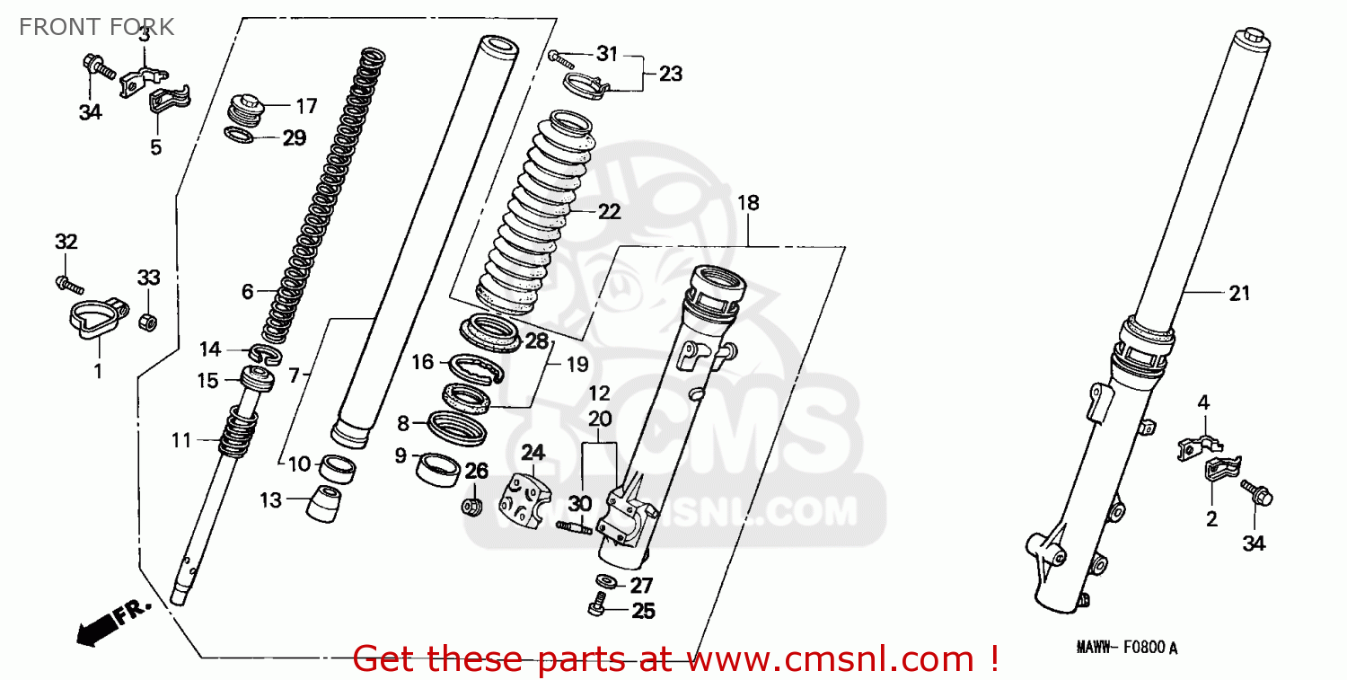

Je n'ai qu'un grand ressort et pas d'entretoise ni de rondelles, c'est normal? Il fait 610mm alors que sur la RMT le ressort est donné pour 571,5mm...

Tu es sûr de regarder la doc d'une 98 ?
A priori pas d'entretoise, un grand ressort et une rondelle sous le bouchon.
Il est possible aussi que ce soit des ressorts renforcés, à ce moment là, le pas du ressort se resserre d'un côté.
:-) J'ai pris l'info dans la revue technique, et dans la partie évolution ils ne parlent pas de changement au niveau des ressorts de fourche.
Et effectivement, les ressorts ont des spirales plus resserrées vers le bas.
