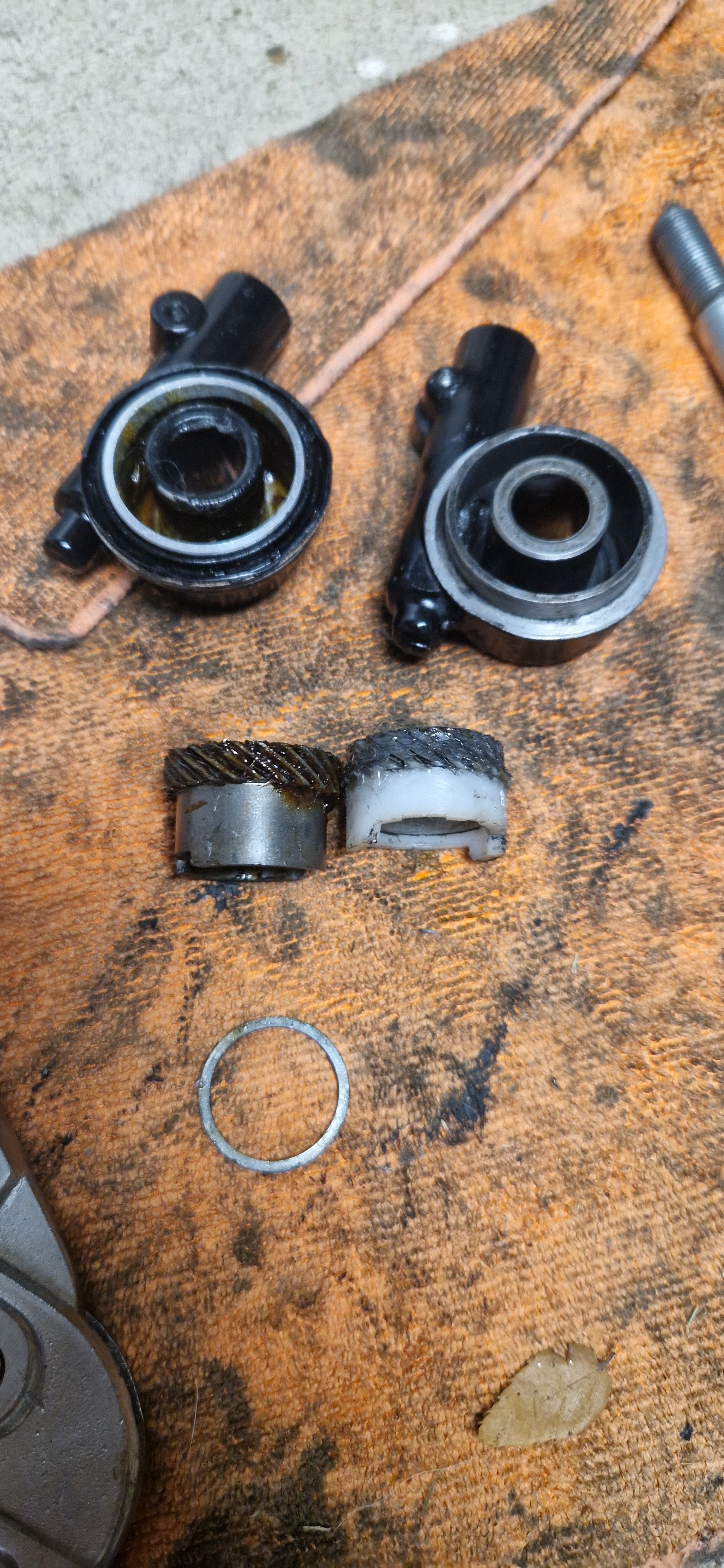

L'entretoise est bien en place mais je pense avoir trouvé le fautif.
Ne jamais faire confiance au vendeur sur une pièce reçue, je ne l'ai pas comparée avec l'ancienne en place, photo a l'appui...
Re: Roue avant qui se bloque
Salut, je crois que c'est un entraineur de cx 500.
Haaa bin voilà :-D
Et comme il faut tirer du positif de ses erreurs, " bien garder en mémoire qu'il faut toujours comparer les pièces " soit disant identiques et çà vaut également pour du neuf :ouioui
Message par mat6135 »
Encore mwé :/
Concernant le cache poussière on met la partie creuse côté roulement ou côté entraineur ?
Côté roulement.
Super merci à vous.
Et ça risquait vraiment pas de marcher correctement car la pièce achetée avait son propre cache poussière et j'avais encore le mien sur ma roue...
Double couche...
