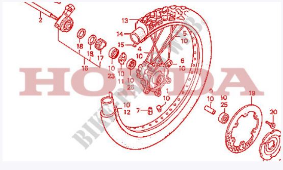

Salut Mathieu,
Pour ta roue, çà coince coté entraineur et rondelles.
Les crans de l'entraineur sont bien place ? Les rondelles que tu as rajouté, elles viennent de chez Honda ?
Pour ton maitre cylindre, le circuit étant fermé tu n'as pas besoin d'une purge, par contre il serait judicieux que tu ouvres le couvercle du réservoir, ce n'est pas normal de ne plus voir le niveau
roue Av T@.JPG (37.72 Kio) Vu 2142 fois
Re: Roue avant qui se bloque
Le seul cas que je connaisse où ça bloque vraiment fort quand on serre, c'est quand on a oublié de remettre l'entretoise n°10 entre les 2 roulements.

Concernant les roulements, je ne sais pas ce qu'il en est, j'ai fait changé mon pneu en garage en Janvier avant de me faire voler la moto entre Février et fin mai.
Facile à vérifier, tu démontes ta roue et tu passes un doigt ou un gros tournevis par des 2 roulements, tu dois sentir une pièce cylindrique (du même diamètre que la portée intérieure des roulements) qui bouge un peu en forçant de bas en haut et de gauche à droite.
Si c'est un grand vide, c'est que l'entretoise a été oubliée.
Si tu n'es pas sûr, fait une photo avec un bon éclairage, on te dira.
C'est juste une piste facile à contrôler, je ne jure pas que c'est ça.

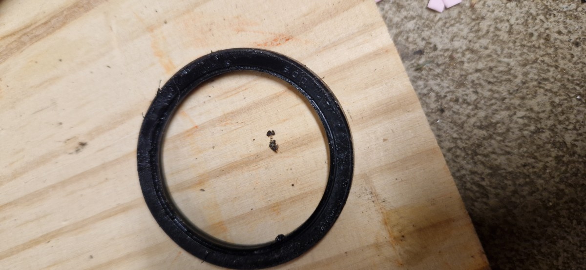

L'entretoise est bien en place mais je pense avoir trouvé le fautif.
Ne jamais faire confiance au vendeur sur une pièce reçue, je ne l'ai pas comparée avec l'ancienne en place, photo a l'appui...
Salut, je crois que c'est un entraineur de cx 500.
Messages : 7845
Haaa bin voilà :-D
Et comme il faut tirer du positif de ses erreurs, " bien garder en mémoire qu'il faut toujours comparer les pièces " soit disant identiques et çà vaut également pour du neuf :ouioui
