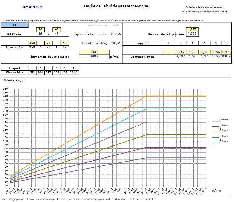

bon, j'ai regardé attentivement le compteur ce matin
4000 tr/min en 6, c'est 110 km/h en démul d'origine
et 5000 tr/min en 5 (pas de boite 6) sur la RD04
c'est choquant, mais effectivement le nouveau moulin mouline moins vite
faut que je regarde les autres vitesse.
@TiTi tu as toujours ton tableau ?
https://www.google.com/url?sa=i&url=htt ... AdAAAAABAE

Sur le forum Y2S, il y a un tableur pour calculer ça. http://www.yam2stroke.fr/viewtopic.php?p=363632#p363632
Ici, j'ai rentré les bons paramètres pour la Transalp 750 avec le pignon d'origine, mais vous pouvez changer ça selon votre config et bien entendu, ajuster le régime moteur.
