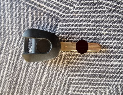

J'ai acheté la machine à dupliquer les clés DEFU 368A et le Xhorse-Mini pour la programmation du transpondeur.

J'ai déjà des ébauches (achetées sur Aliexpress) - elles sont très bien mais par contre il n'y a pas le logo Honda :
Souvent elles en ont des logos ailés, il faut un peu fouiller, et parfois il n'y a pas le logo Honda sur les photos pour éviter qu'ils se prennent des plombs (encore que certains ça ne les efffraye pas), mais il y en a à la livraison.
