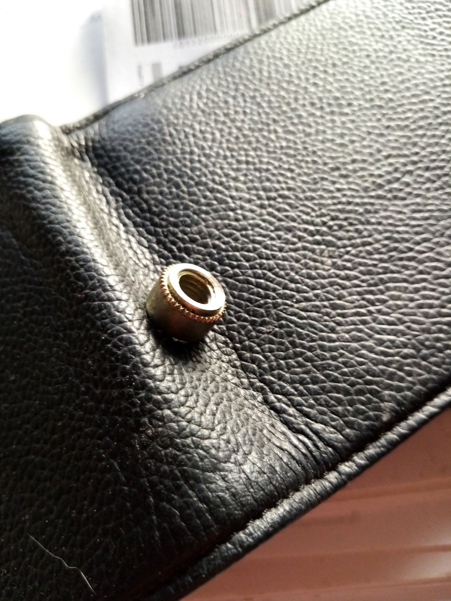

Bon, hier je parle de mon soucis a un gars de la maintenance de ma boite qui me dit " bouge pas, on a la pince et les inserts qui vont bien je te ramène ça " , et effectivement je repars avec le matos..
Du coup hier soir , ne voulant pas garder le matos trop longtemps, je m'y mets. Pour un insert M6 il faut percer 9.. foret que je n'ai pas.. donc je prends 8.5 en essayant d’élargir un peu au jugé le rivet d'origine ( ça va se lâcher dans les commentaires je le sent.. ^^)
Sauf quand fait, ce rivet, œillet ou je ne sais comment l'appeler fait partie integrante de enveloppe du radiateur en participant a son étanchéité.. j'ai a peine touché le fond , que c’était la fuite intégrale, l’inondation... donc voila , radiateur percé, mort... je suis dégouté.. et en neuf ça vaut 900€ ! mais comment ça peut être aussi cher juste un radiateur !? et rien en occase bien sur ..
