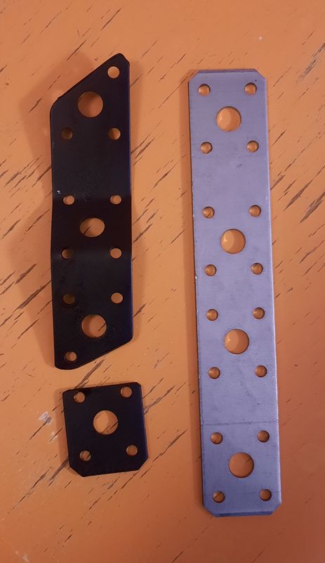

Là j'ai dû faire une petite adaptation pour le support du réservoir, à coup de disqueuse, de lime, de pinces et de peinture noire :
A droite l'origine, à gauche le résultat. Le déport permet de sortir le réservoir de la zone de passage du bras oscillant. La petite pièce carrée va servir de rondelle car je vais installer cela au niveau des deux gros boulon de support du repose-pied passager. Une image étant plus simple qu'un long discours rébarbatif et plein de calculs savants, voici ce que cela donne :

@fagus.be Pour la chaîne : elle touche presque le bras oscillant si je la monte et le "débattement" de la chaîne est conforme à l'indication de Honda. Crois bien que je surveille !
@Flan j'ai hésité effectivement mais je craignait aussi des objets (gravier) entraînés par la roue à l'intérieur du bras.... et comme je ne compte pas faire de TT hard...
