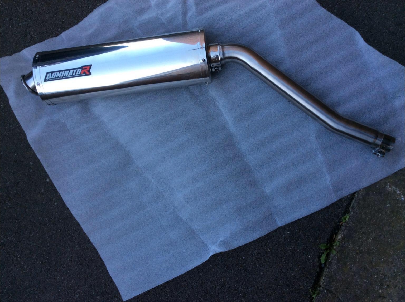

moi je viens de changer le silencieux, j'ai choisi un Dominator ovale + un DB killer médium, la qualité est top, le prix canon et le bruit avec la chicane identique à l'origine. sans le DB killer le bruit est un peu plus fort mais dans la limite du raisonnable . le tout pour 200€. je recommande :wink:

J'avais un silencieux Dominator sur ma DR 650 juste avant la Transalp, le silencieux n'avait de silencieux que le nom, ça faisait beaucoup trop de bruit, je pense que sur un mono c'est trop bruyant (et j'avais la chicane en option la plus restrictive), sur un bicylindre avec une cylindré moyenne ça doit être plus acceptable, je serais curieux de l'entendre. :wink:

Moi j’ai choisi pour ma transalp un dominator ovale inox avec db killer,nickel.
Excellent rapport qualité prix et sonorité agréable avec le db killer médium
Excellent rapport qualité prix et sonorité agréable avec le db killer médium . Voir mon post plus haut avec photo 😉

Je crois que @Picsou avait tenté le Dominator sur un mono... Beaucoup trop bruyant.

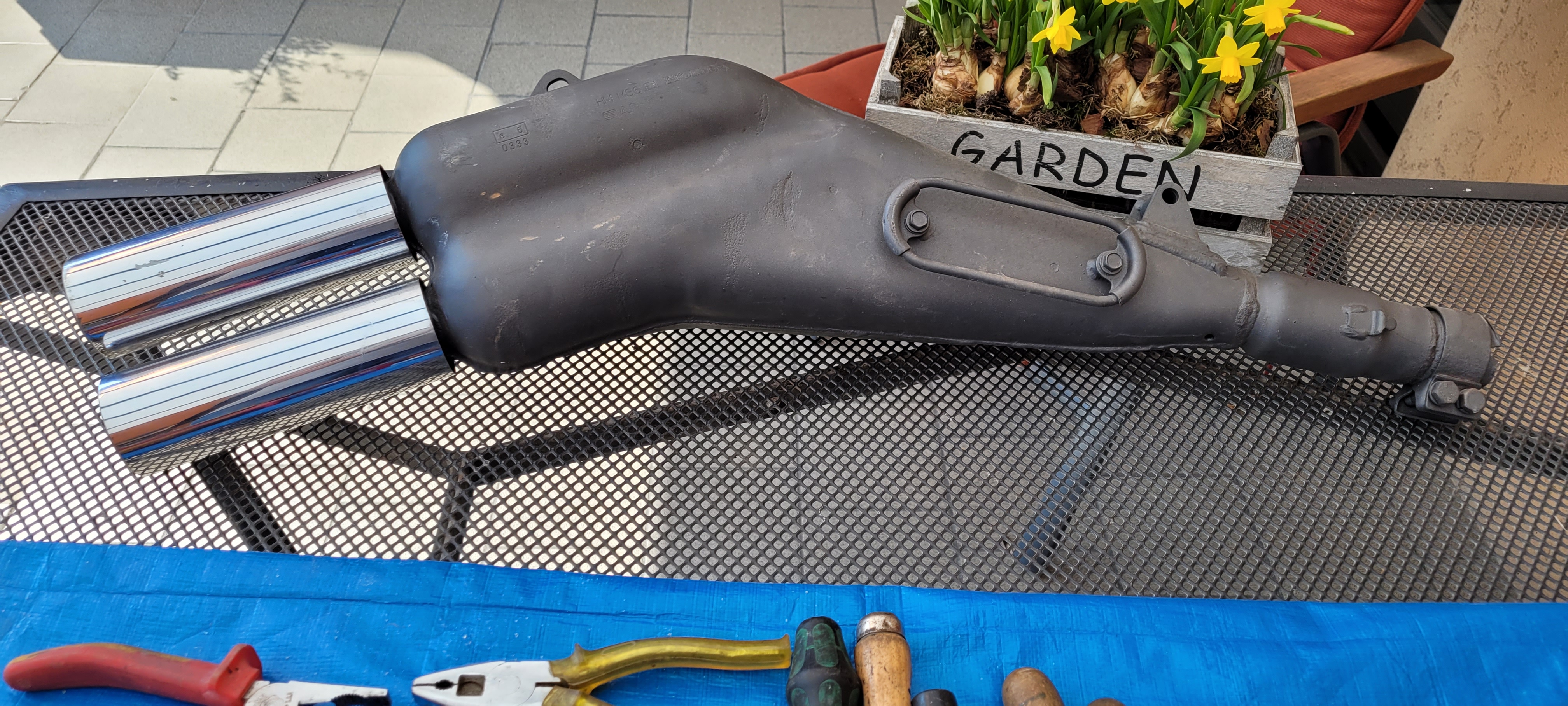

j'ai en origine , mais faut que je retrouve dans mon bordel , ainsi que les tubes chromés ,
il y a probablement le joint à commander
déjà repeint HT par robby ....

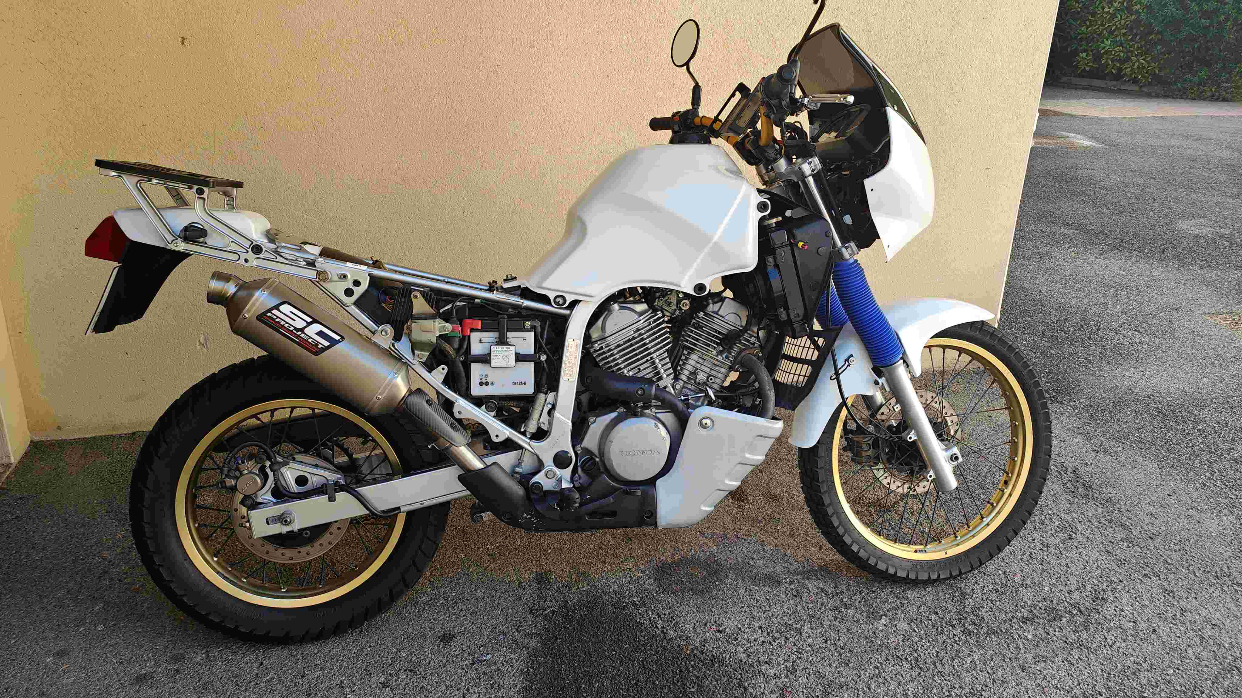

Voici un retour sur le silencieux Marque SC PROJECT Modèle Rally Raid Titane de la XL750 adapté à ma PD06 de 93
J'avais ce silencieux sur ma XL750 que j'ai vendue dans l'idée de l'adapter sur ma nouvelle XL600
Objectif :
- Libéré la contre pression dans les cylindres, sensation de frein moteur important
- Favoriser la montée en régime et la souplesse moteur
- Libérer les contraintes méca sur l'embiellage dues à la contre pression et gagner quelques CV par ci par là sans faire un roadster déguisé en Transalp 750
- Ne pas augmenter le bruit, silencieux Homologué 85db
- Et au passage gain de poids d'un bon 10kg de moins du silencieux d'origine contre 2.3Kg du titane Rally Raid
- Look beaucoup plus sympa et plus moderne
AVANT
PENDANT
l'adaptation un tube inox 2 bagues graphite et 2 colliers inox
Fabrication de la patte de fixation du silencieux et soudure sur le cadre + peinture
Cela m'a permis de garder la tôle pare chaleur noire mai qui sera modifier au changement du sabot moteur
APRES
Ca marche bien mieux !! même si il reste encore du frein moteur, mais il réponds parfaitement à mes objectifs, enfin un moteur plus réactif et joueur
