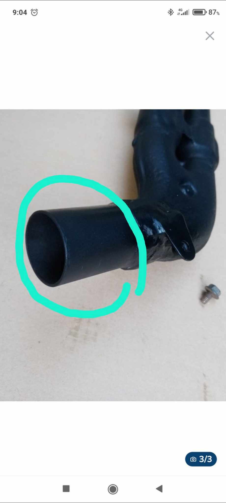

Est ce que quelqu'un saurait me dire si ce collecteur d'échappement ARROW des Africa twin de 1993 passe sur la T@ de 1993 à 2003 RD07
Est ce qu'il y a une motif à faire sur les orientations des sorties ? le diamètre de sortie est de 42mm, les entraxe des brides de fixation sont elles les mêmes ?
Merci de votre retour d'expérience

T@ et @T pas compatibles.

un bon soudeur peu te reprendre l'orientation du cylindre avant qui est differente ,vers le bas sur la 750 vers le coté sur les transalp 600
le tube arierre va sans probleme...
Re: [Echappement] Origine, adaptable, fait maison ?
Oui mais sur T@ 2 joints identiques et sur @T 2 joints différents ! Donc des brides différentes.

il suffit de faire un trou oblong dans la fixation!
sur ma ligne qui etait sur une 600 a ete modifié pour la 750 ,l'oriention avait ete reprise et les lumiere agrandis

PENDANT
l'adaptation un tube inox 2 bagues graphite et 2 colliers inox
Fabrication de la patte de fixation du silencieux et soudure sur le cadre + peinture
Cela m'a permis de garder la tôle pare chaleur noire mai qui sera modifier au changement du sabot moteur
APRES
Ca marche bien mieux !! même si il reste encore du frein moteur, mais il réponds parfaitement à mes objectifs, enfin un moteur plus réactif et joueur
Prochaine amélioration:
Changement du collecteur avant pour celui de la XRV750 qui sera modifié sur les orientations des sorties echap
Réalignement du silencieux pour être parallèle au cache latérale (Coupure du tube titane du silencieux et re soudure du tube droit)
