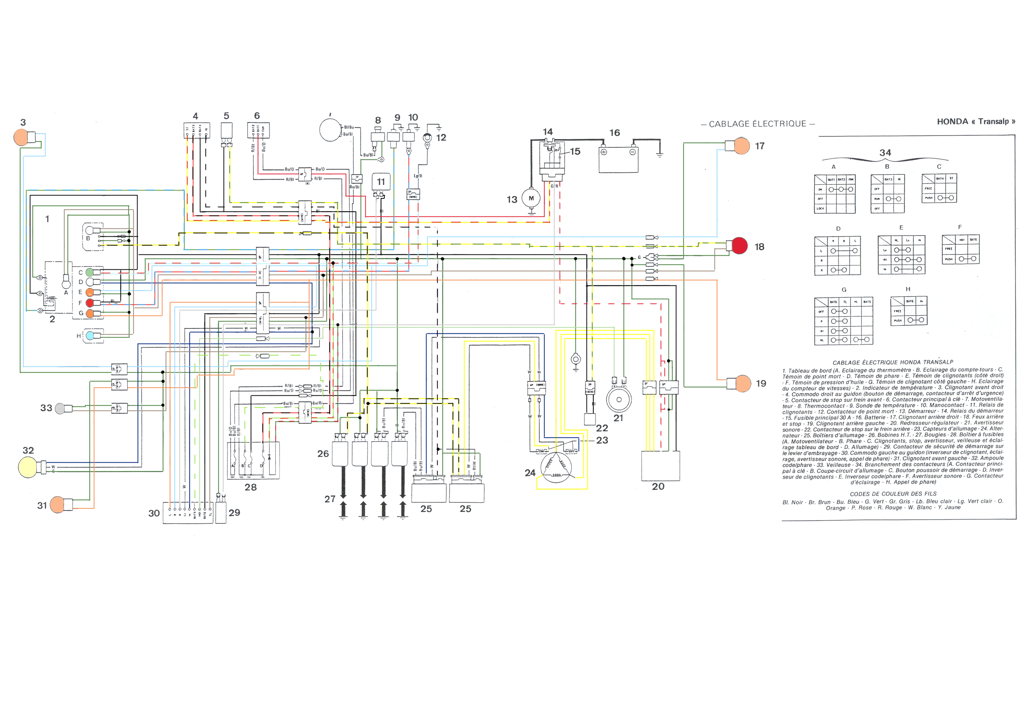

J'ai également cherché sur le net le faisceau électrique de la PD06, version 88, sans succès. Si quelqu'un a ce doc en PDF ou autre format numérique, ça me serait bien utile ;-)
Marc, finistérien !
Propriétaire passionné multimarques : Honda, Suzuki, Moto-Guzzi, Enfield, Ural, BMW, Triumph, Yamaha...
V2ONLY
Messages : 103
Enregistré le : 03 févr. 2024, 05:57
Localisation : St-NAZAIRE -T@88
Re: Étincelle diminuant
Message par V2ONLY »
voilà.

Un immense merci !!!! :respect :respect
