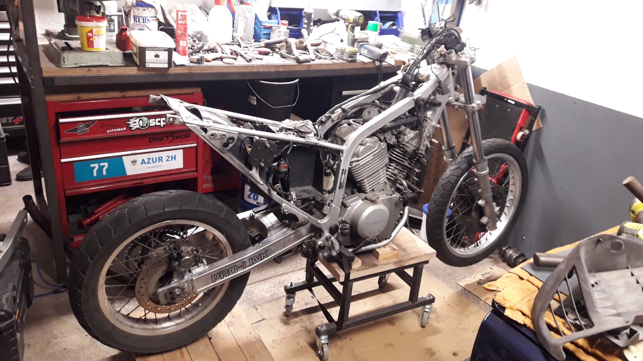

Merci les gars, ça fait chaud au coeur.citropascal a écrit : ↑20 janv. 2025, 01:14Re-bienvenue chez toila vie n'est parfois pas facile, mais le hasard et peut-être un bon copain ont voulu que tu puisses garder ta T@
Bon je suis pas malheureux non plus, il me reste une E46 et une E36, toutes les deux en coupé.
C'est vraiment un bon copain qui devait me la racheter, il avait pris la roue avant pour la sienne, et il est jamais venu cherché le reste, pourtant on fait souvent le graillou ensemble
Faut dire qu'il a au moins 10 projets sur le feu qu'il arrive pas à finir, sans parler de son taf de garagiste.
Comme on avait fait ZERO papiers, la CG est toujours à mon nom, c'est pratique et c'est surtout ça d'économisé.
J'ai déjà commencé le remontage, j'ai zappé tout ce qui est thermo-laquage toussa toussa.
Je vais directement à l'essentiel. bientot je pose les roues.

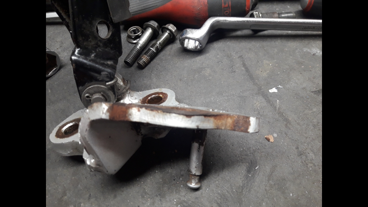

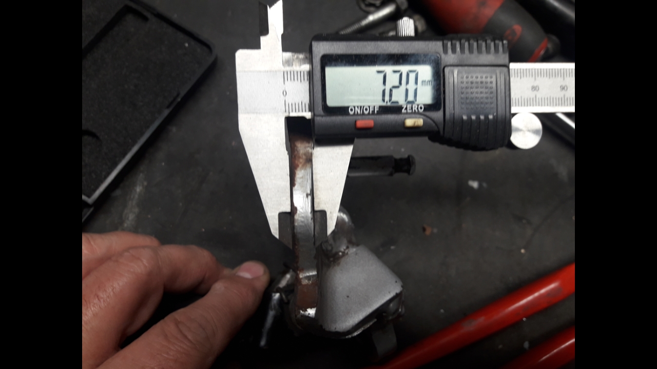

Bon ça avance un peu.
A savoir que les butées de bras oscillant RD03 ne sont plus disponibles à l'unité.
J'avais ce bras oscillant mais sans les butées (numéro 07 sur le shéma), bon, ce sont les mêmes sur le bras de la T@.
Alors j'ai fait de la récup.
Pour l'instant, le bras de RD03 est monté avec son basculeur, amortisseur d'origine, mais j'ai toujours un amortisseur aussi de RD03 avec un kit de refection complet de chez Davit&Marta, faut que je m'y colle, et surtout que je monte au circuit voir Oreca et discuter des possibiltés de flexible hydraulique long pour cet amorto.
Je suis pas très satisfait du combo frein arrière, les plaquettes ne frottent pas l'intégralité du disque, j'ai pourtant acheté l'ensemble patte+étrier à un pro sous le label RD03 ??????
Bizarre, je me demande si la patte ne vient pas d'une RD04.
Bref, les menbranes des carbus sont OK, les bougies et les pipes d'admission sont neuves, le mois prochain elle aura droit à un kit chaine neuf en 15/49, et les durites de freins type aviation.
Pour le moment, et parce que je veux la voir rapido sur ses roues, je vais remonter avec l'habillage caramel d'origine, j'attends un retour du carrossier pour le tarif des huit éléments ( réservoir, 2 flancs, 2 caches moteur, tête de fourche et bulle Goffi )

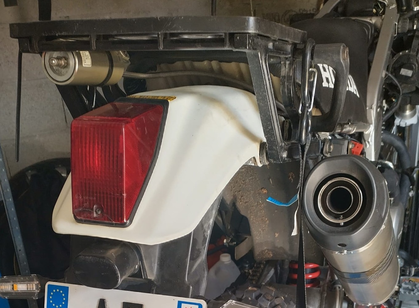

j'ai monté une durite plus longue pour déporter la bonbonne de l'amortisseur (RD07) sous le porte bagage si cela t'intéresse
c'est une bonbonne de CBR600 taille identique à celle de la RD07 et possède la vis de réglage que la RD07 n'avait plus
cematin
- Messages : 609
- Has thanked : 10 times
- Been thanked : 6 times
Re: Sauver Willie...PD10A 1997
j'ai quelques photos si cela peut aider, c'est de la bricole j'aime pas trop avoir la bonbonne coincée près de l'amorto derrière le cylindre et non loin du collecteur d'échappement
j'avais une durite aviation prévue pour le frein avant un peu trop longue qui trainait et hop
l'ami @marcopolo m'a dessiné et imprimé une pièce pour fixer la bonbonne avec 2 rilsans sur le côté du porte bagage
cheminement de la durite le long du cadre

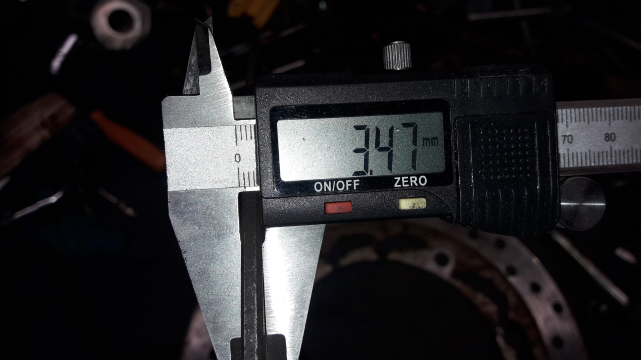

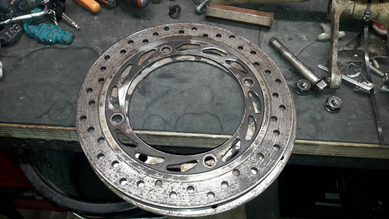

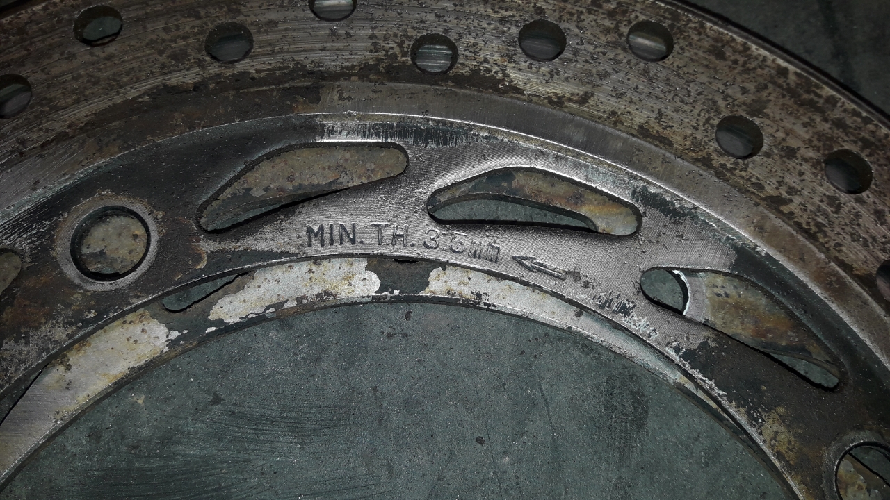

Allez, juste pour rire.
Les disques avant étaient mortibus lors de l'achat de la meule.
Du coup, aujourd'hui j'ai acheté ça pour 10 balles, j'irais pas loin avec, ils sont déjà hors côte, mais ça va permettre de faire tous les montages de freins.
Le prix de départ c'était 60 euros, mais quand j'ai sorti le pied à coulisse, j'ai vu une goutte de sueur sur le front du vendeur.

Ha le ptit aigrefin...Bimmerboy a écrit : ↑21 janv. 2025, 17:47Allez, juste pour rire.![]()
Le prix de départ c'était 60 euros, mais quand j'ai sorti le pied à coulisse, j'ai vu une goutte de sueur sur le front du vendeur.![]()

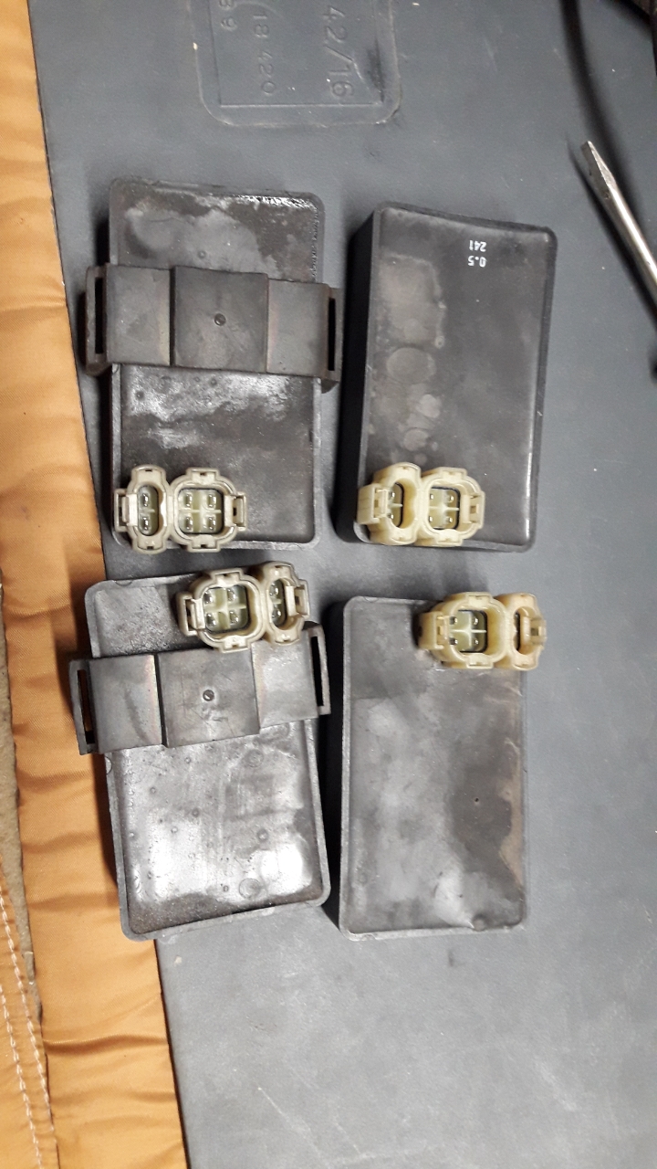

Dans une des caisses de pieces je suis tombé sur ces 4 CDI de PD06.
Il y en a au moins 2 de morts, mais je sais pas lesquels, il vaut mieux partir du principe qu'ils sont tous en défaut.
Si ça interesse quelqu'un, je les donne, je sais que certains les ouvrent et les reparent.

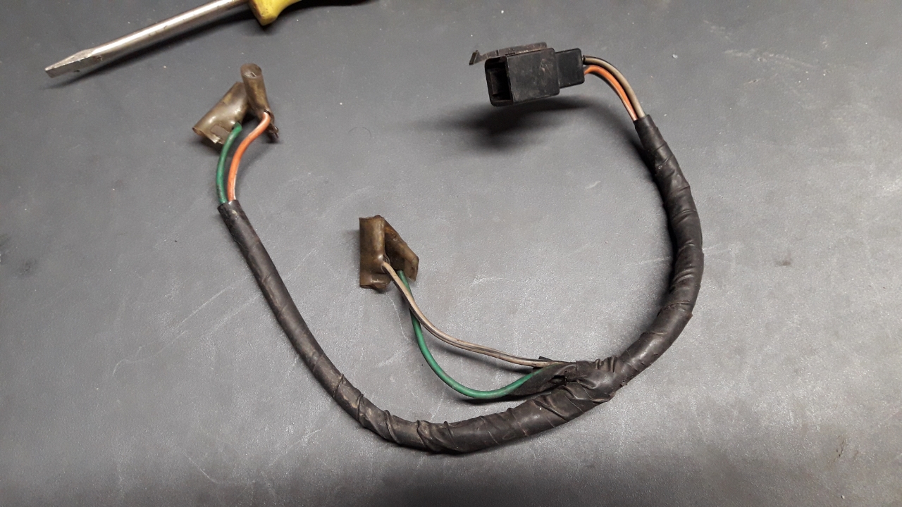

Autre chose, dans la caisse des appareillages et faisceau electrique, il y avait ce petit bout, mais je vois pas ou il peut bien aller sur une PD10A, un peu d'aide est bienvenue svp.

haaaaaaaaa merci, je me disais bien que ça allait pas sur ma meule.
Tu le veux, ça peut dépanner quelqu'un? je te le donne, graaaaaaaaaaaaaaaatuit !
When in doubt, flat out !

Petit "HELP"
Sur la boite à air, il y a 3 puits de fixation, 2 sont pour la boite elle même, mais le 3 eme au dessus du manchon, il sert à quoi?
Je n'ai aucun cable ou cosse à proximité, et j'avoue ne pas avoir pris de photos lors du démontage.
merci par avance.
merci par avance.

OK, du coup totalement inutilisé dans le cas de la PD10, vu que y'a que 2 bobines.
C'est ça quand tu prends pas de photos ou de notes au démontage.
Grand MERCI.
Ah oui la bobine arrière est sur le côté (à partir de 96 avec le TCI).

ça avance, aujourd'hui, je me sui rendu fou pour ajuster une araignée tordue comme un politicien mais vendue pour droite.
Quand elle est arrivé j'ai vu de suite les traces de soudures récentes...Bowwwwwwwwdel.
Evidemment le sacripan a fait le mort, oulala comment ça me gave ça.
Bref, 3 heures à batailler, et je suis pas totalement satisfait.
Oui, je sais, je cède sous la vox populi, je la passe en phare carré, je préfère ce design taillé à la serpe.

Hier, je me suis occupé de ma béquille (arretez ça tout de suite hein !!! rien de graveleux, hé hé hé).
Elle venait quasi frotter contre le bras oscillant.
Je demonte et m'arme du pied à coulisse.
On peut voir l'usure à l'oeil, incroyable.
