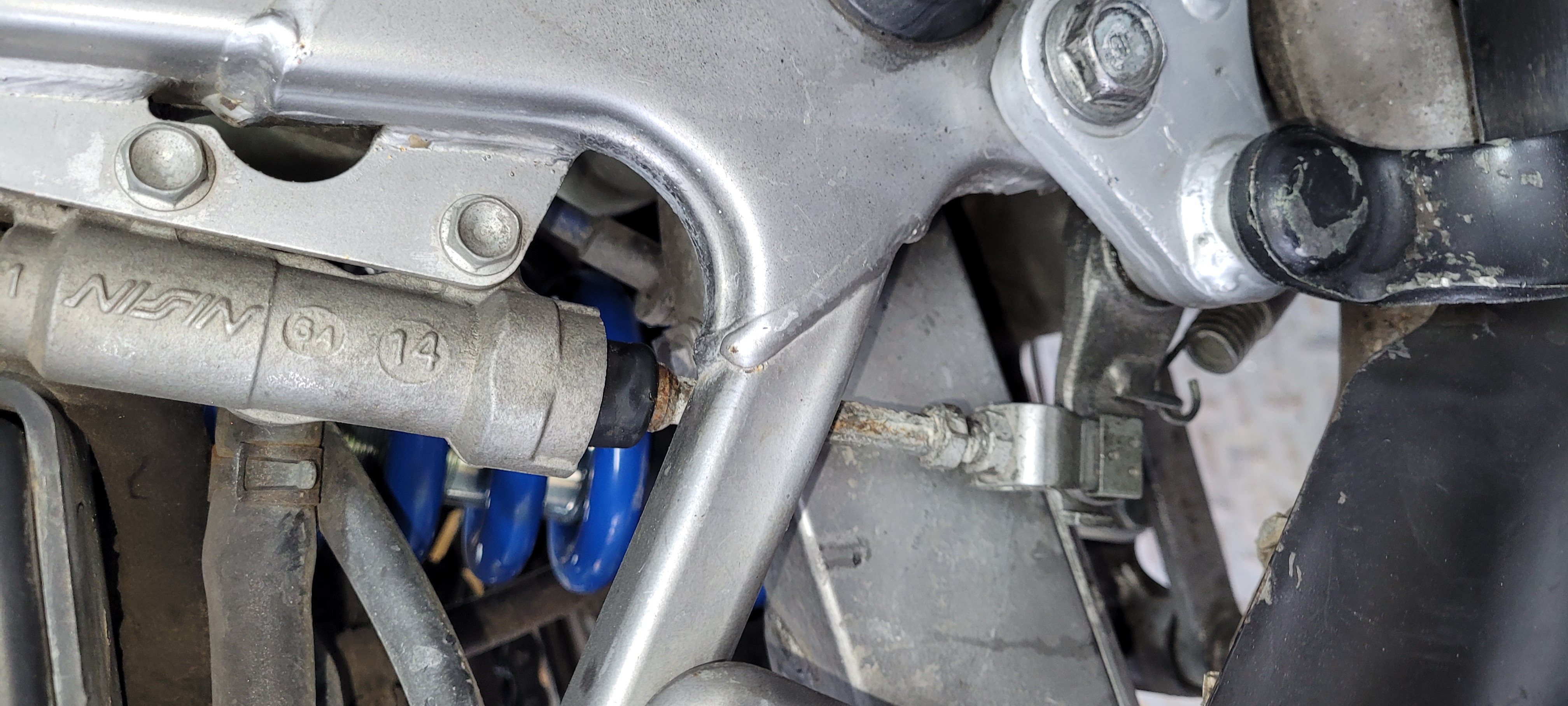

un mauvais suintement , sale trace , le bidon se vide
suffit t 'il d'un oring , ou le corps du piston à renouveler ?
une adresse spécialisée , ou alors cmsnl ?

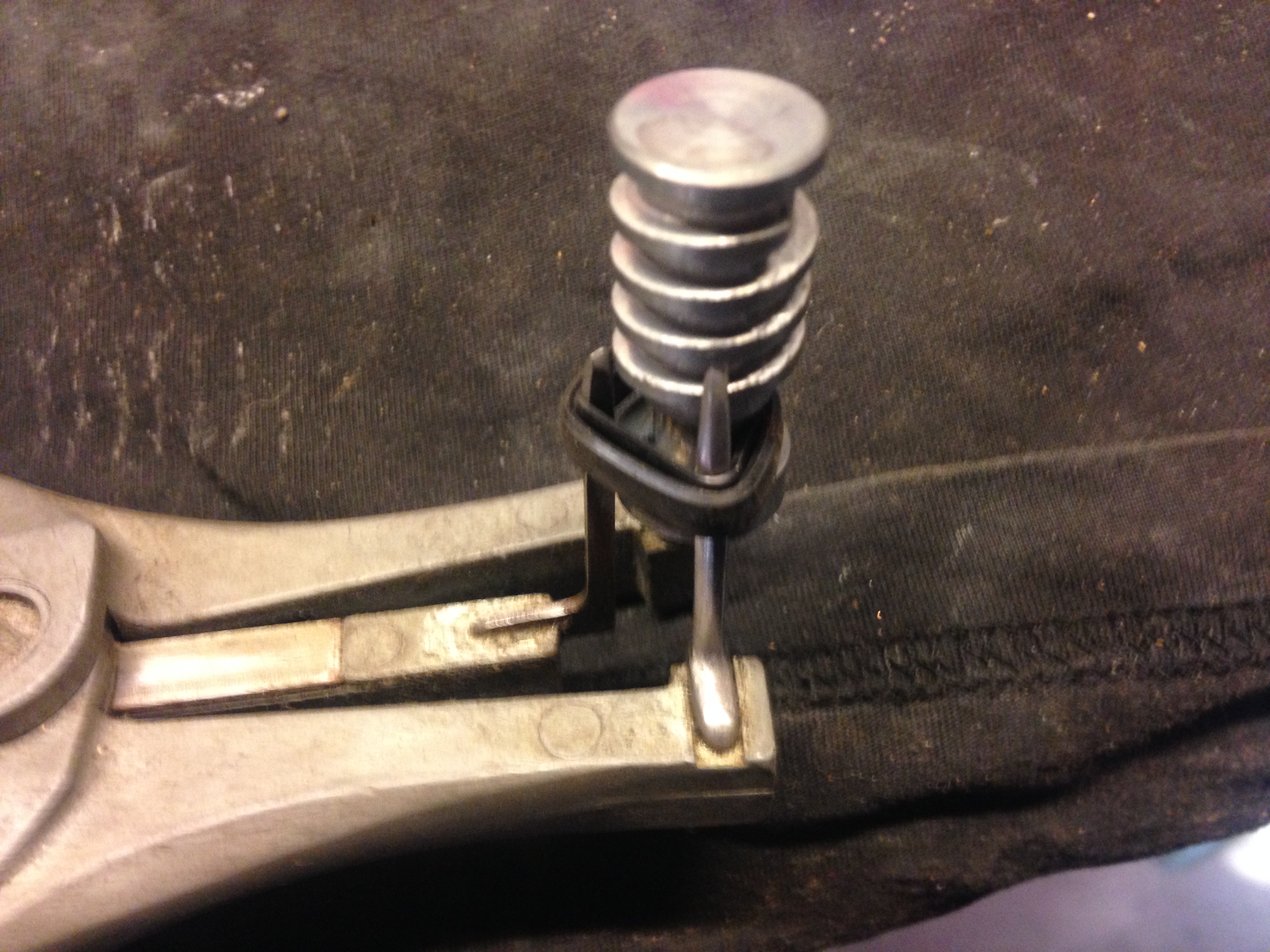

çà se déboyaute par là avec une pince à circlips.

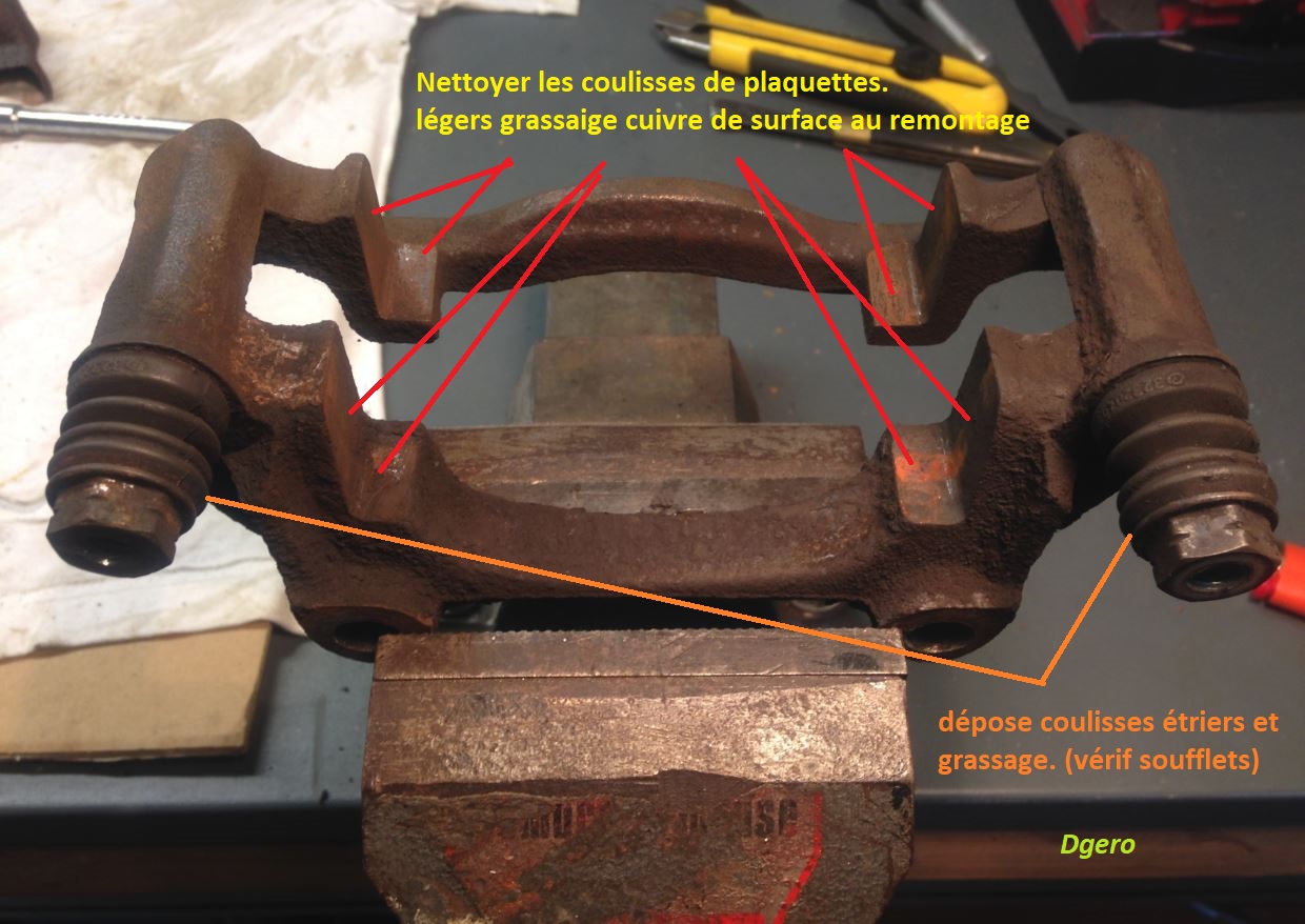

En complément, une photo d'un tuto que j'ai fait sur un fofo vieille auto ou tu peux apercevoir les points de coulisse.
Je suis parti de çà
pour arriver là et çà ne colle plus :mrgreen:

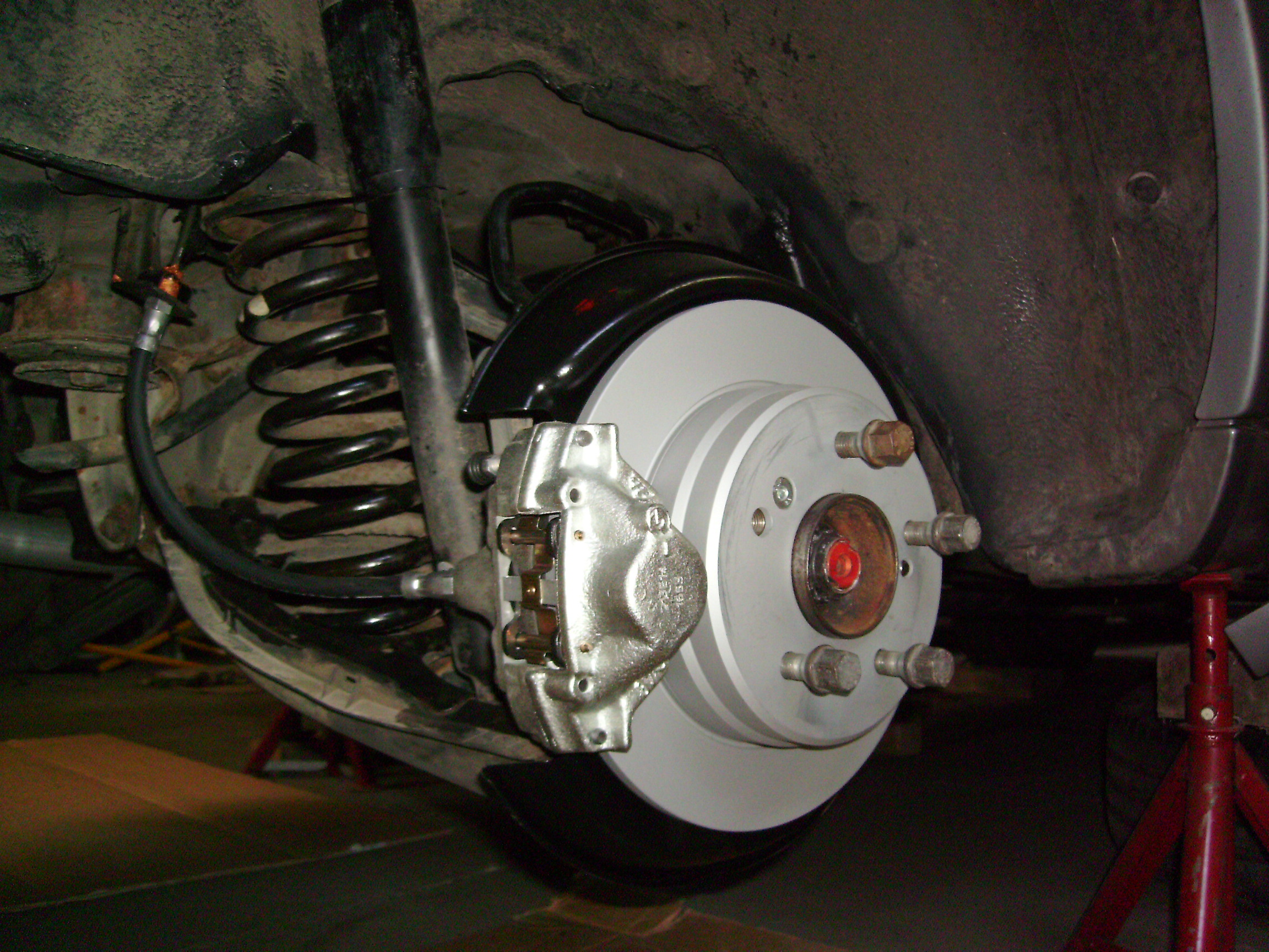

Conclusion du soucis évoqué précédemment : j'ai procédé à la réfection complète des étriers, des support ainsi qu'au changement des flexibles. Les pièces sont facilement trouvables. Grâce à vos encouragements et quelques vidéos sur le net la tâche fut aisée. Le seul souci que j'ai eu a été la purge du circuit de freinage que je faisais moteur en marche, alors qu'il fallait le faire moteur éteint. Tout est rentré dans l'ordre
