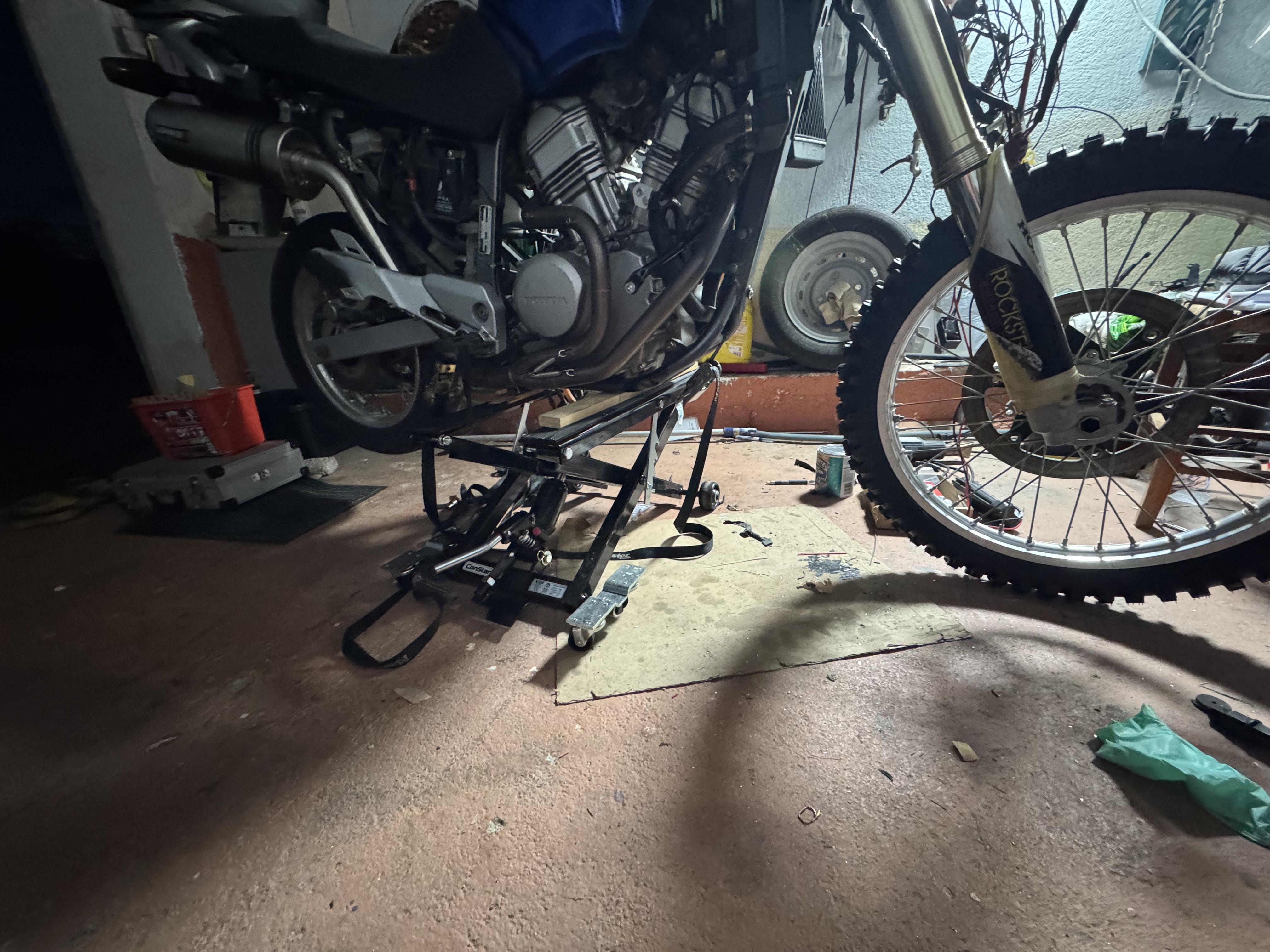

Bonjour à tous en ce moment pas trop le temps de travailler sur le projet pour La Fourche c est un Crf de 2024 ce n’est pas une volonté mais bel et bien une opportunité je suis tombé dessus par pur hasard les tées sont de 2017 pareil à un bon prix j ai fait usiné un nouvel axe qui ce monte a la place du Crf mais au dimensions du t@ sur le châssis j ai juste disqué les butées de directions pour augmenter l’angle de rotation c tout et fais un système avec une cale en T ,remplacement des Roulements d’origines par roulements à rouleaux simple prévu pour le t@ , je ne connais pas ce que tu cites panthera Téo . Les carrelage je n ai pas essayé mais ça doit passer avec ceux d’origine moi j’ai pris un boano car les miens étaient pas jojo et ça me soûlais d’avoir toujours plein de visses à enlever la j’en aurais 5 très accessibles . Pour les roues d origine ce n ai pas possible je suis maintenant en simple disque j ai donc pris un kit Béringer disque 320 étrier 6 piston voilà n’hésitez pas si vous avez des questions ou si je. N’ai pas été assez clair 😅il me reste plus que l arrière a rééquilibrer 😂😂
Modifié en dernier par Jf2B le 09 déc. 2024, 00:19, modifié 1 fois.
Jf2B
Messages : 149
Enregistré le : 24 oct. 2022, 23:20
Localisation : Lumio
Département : 2B Haute-Corse
Re: Projet off road enduro avec ma 650
Message par Jf2B »
Voilà les photos

splendide le kit beringer :love j'adore aussi mais le billet pique un peu
Que vas tu faire pour l'arrière au niveau de l'amorto maintenant que l'avant est bien avancé ?

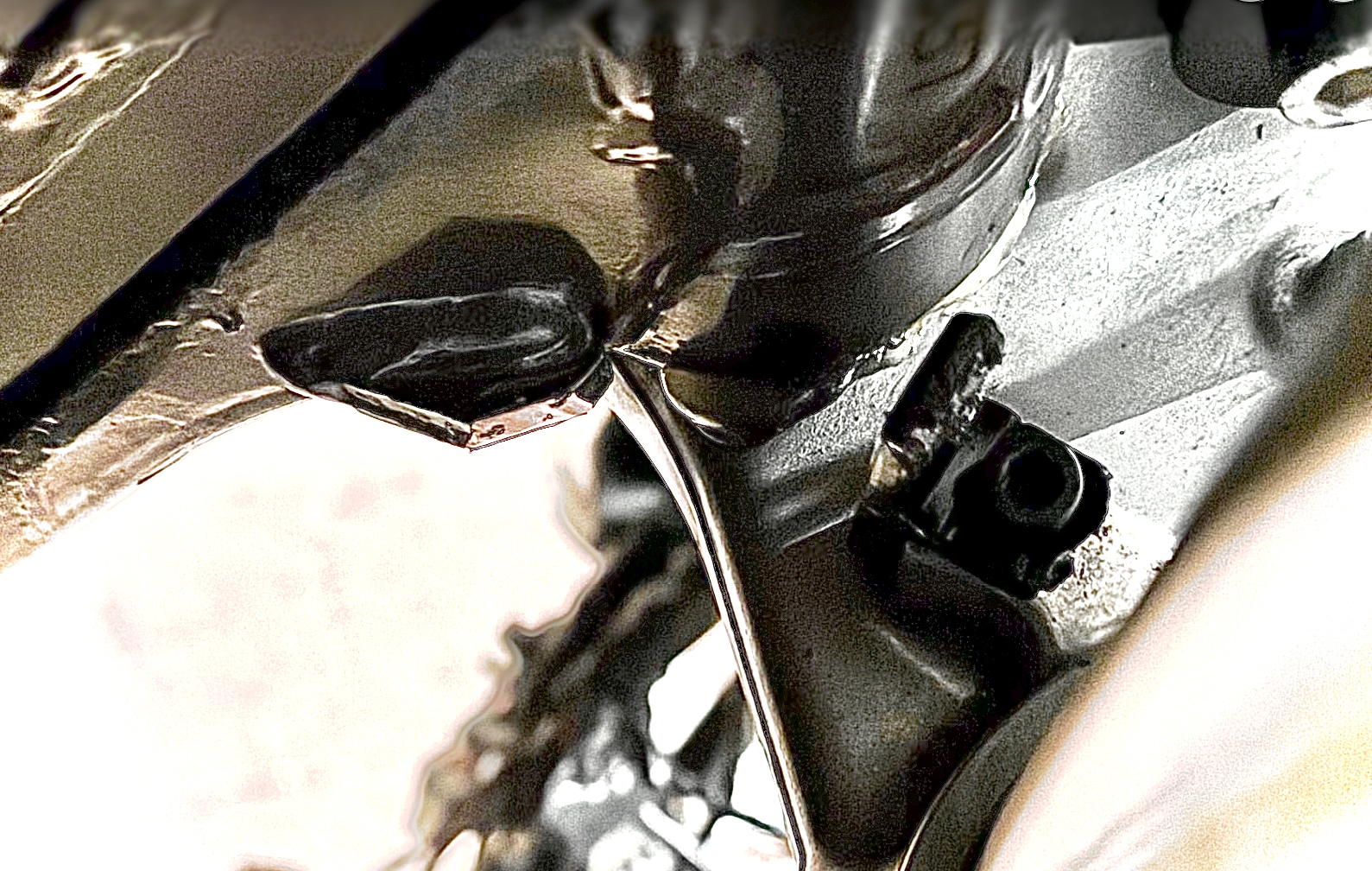

Message par Jf2B »
Démonter l’amortisseur et augmenter la chape de 2,8 ou 3 cm je sais pas encore ce sera fait par un ami qui est Ferronier et qui travaille très soigneusement, il fait aussi un peu de tour
J'avais eu fait une chape rallongée en soudant 2 chapes.
Un boulon de roue (Citroën je crois) permet d'aligner les 2 morceaux :

Pour la bequille, hormis la couper, faire un insert et ressouder, y a pas 36 solutions ? J'ai rien trouvé sur Internet.
Possible que j'aille faire un saut dans les casses du secteur pour voir ce qui s y trouve.
