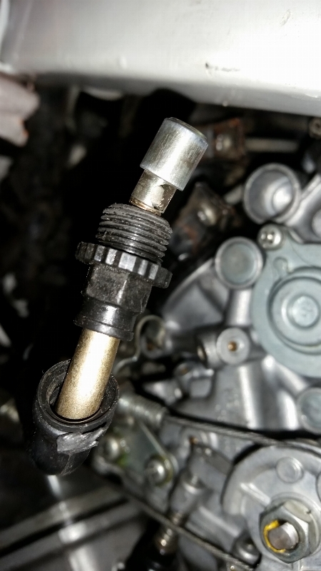

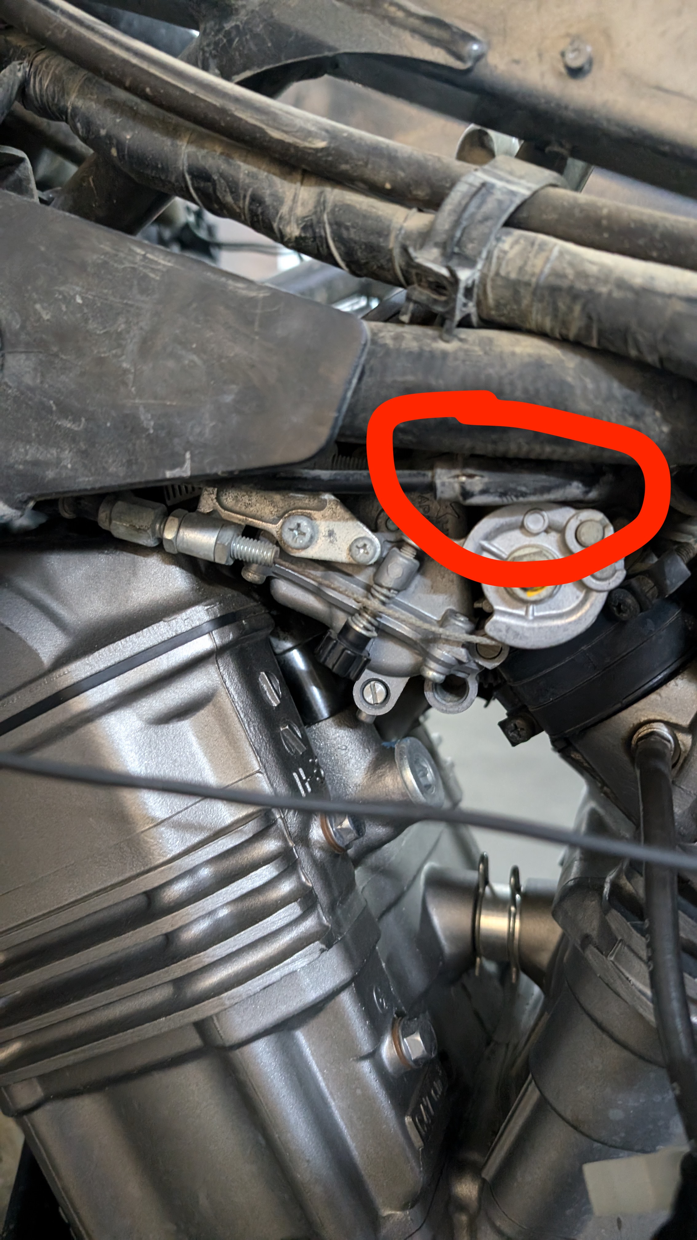

Durant le démontage, je n'ai pas réussi à sortir l'un des deux câbles de starter. Il est fixé au carbu par un coude en plastique qu'il faut dévisser. Seulement rien n'a bougé, je n'ai pas trop forcé, mais impossible de le sortir.
J'aimerais savoir si vous aviez la référence de cette pièce pour la changer, elle n'est pas en bon état non plus, et je pense que je vais être contraint de l'abîmer pour la changée.
Une idée de comment la sortir ? Elle n'est pas facile d'accès non plus !

C'est l'embout qu'il faut dévisser. Juste déboiter le coude caoutchouc pour faciliter le truc.
Sauf si ça a été vissé comme un goret et là en général ça casse !

Oui @TiTi c'est passé de l'autre coté, mais je pense que ça a été trop serré. J'ai beaucoup de soucis de vis avec des couples de serrage beaucoup trop élevés sur ma meule, l'ancien proprio devait manger beaucoup d'épinards.
Je pense que je vais etre obligé de changer ca de manière barbare ou de le remonter tel quel, sachant que le coude est fissuré. C'est pas bien grave mais j'aime le travail bien fait.
Je vais regarder sur la 600 de mon collègue pour voir si je peux acheter le kit de @marcopolo
