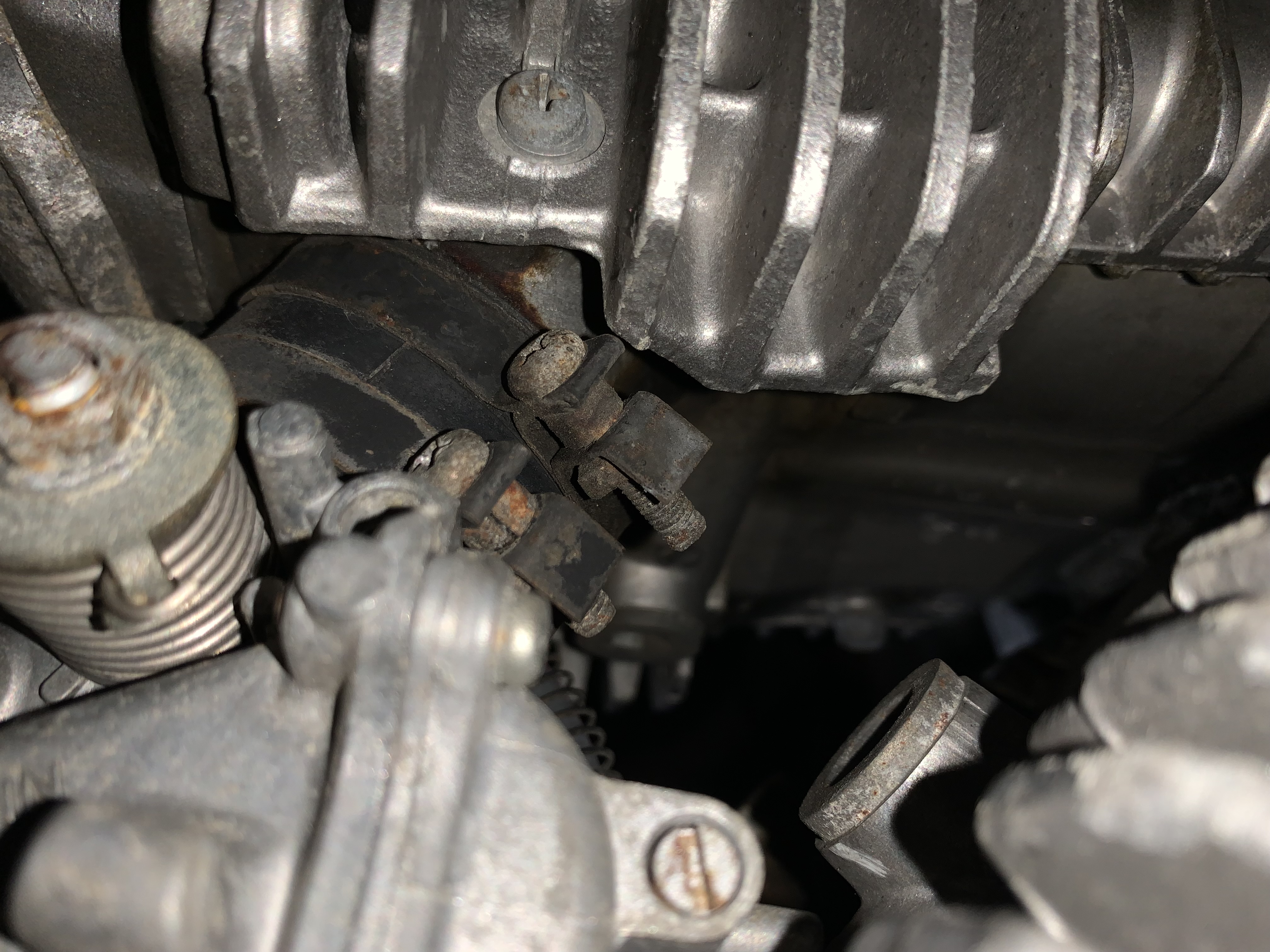

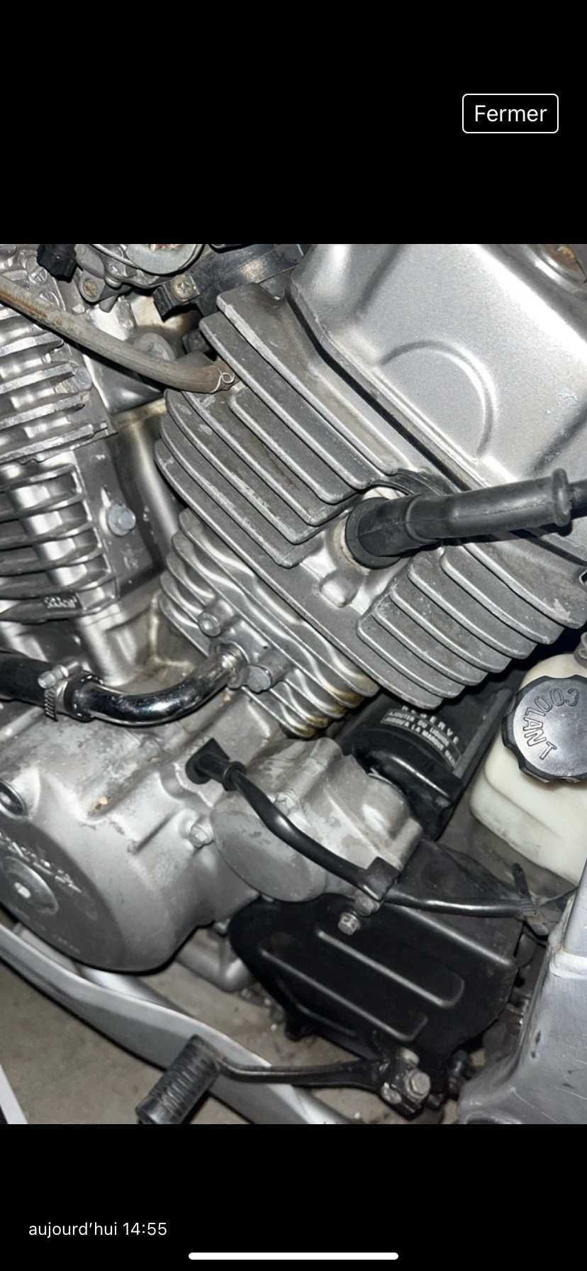

Je voudrais avoir votre avis sur ce moteur d’une transalp de 93 avec 73000 kms à vendre pas trop loin de chez moi. Est ce qu’il s’agit d’une fuite joint de culasse ? C’est ce que dis le propriétaire mais si c’est le cas est ce qu’il ne devrait pas y avoir plus d’huile ? Le moteur à l’air plutôt propre dans l’ensemble.
Merci à vous

On dirait plus une fuite d'essence ou un suintement d'huile effectivement, mais en général ça vient des couvre culasse et presque essentiellement à l'arrière, là où l'huile s'accumule contre le joint en intérieur.
Peut être qu'un léger resserrage (dans les limites du raisonnable) pourrait atténuer ou résoudre, en attendant une réparation.
Il consomme beaucoup (d'huile) le proprio ?

J’ai pensé aussi à une fuite d’essence par la pipe d’admission peut être ou effectivement au joint de couvre culasse. J’ai demandé au proprio si la moto consomme plus d’huile, j’attends son retour. Elle est à vendre 1500€ couleur noir et gris.

J'ai eu un peu le même genre de fuite , et je pensais de prime abord au joint de culasse.
En definitive c'était la pipe d'admission du cylindre avant qui laissait passer de l'essence. une fois le collier resserré... plus rien.
Pour voir si c'est ça il faut regarder entre les deux cylindres , juste en dessous de la pipe d'admission.
Dans mon cas , ça coulait et le liquide suivait le trajet du joint de culasse.

Oui c'est un grand classique sur ces moteurs.

J’ai eu la réponse du propriétaire et il a arrêter de rouler avec la moto quand il a détecté la fuite, donc il ne peut pas dire si elle consomme plus d’huile que d’habitude. Sinon est ce que c’est compliqué de remplacer un joint de culasse ? Je suppose que c’est mieux de sortir le moteur.
Re: Conseil avant achat
Le joint de culasse c'est rare et ça voudrait dire que le moteur a surchauffé ! Et dépose obligatoire.
Pour les joints de cache-culbu ça se fait sur place.

Merci à vous. Je vais la voir samedi, je regarderai de près le serrage des pipes d’admission. Et j’espère revenir avec, cette fois je prévois une camionnette. Je vous tiendrais au courant.
