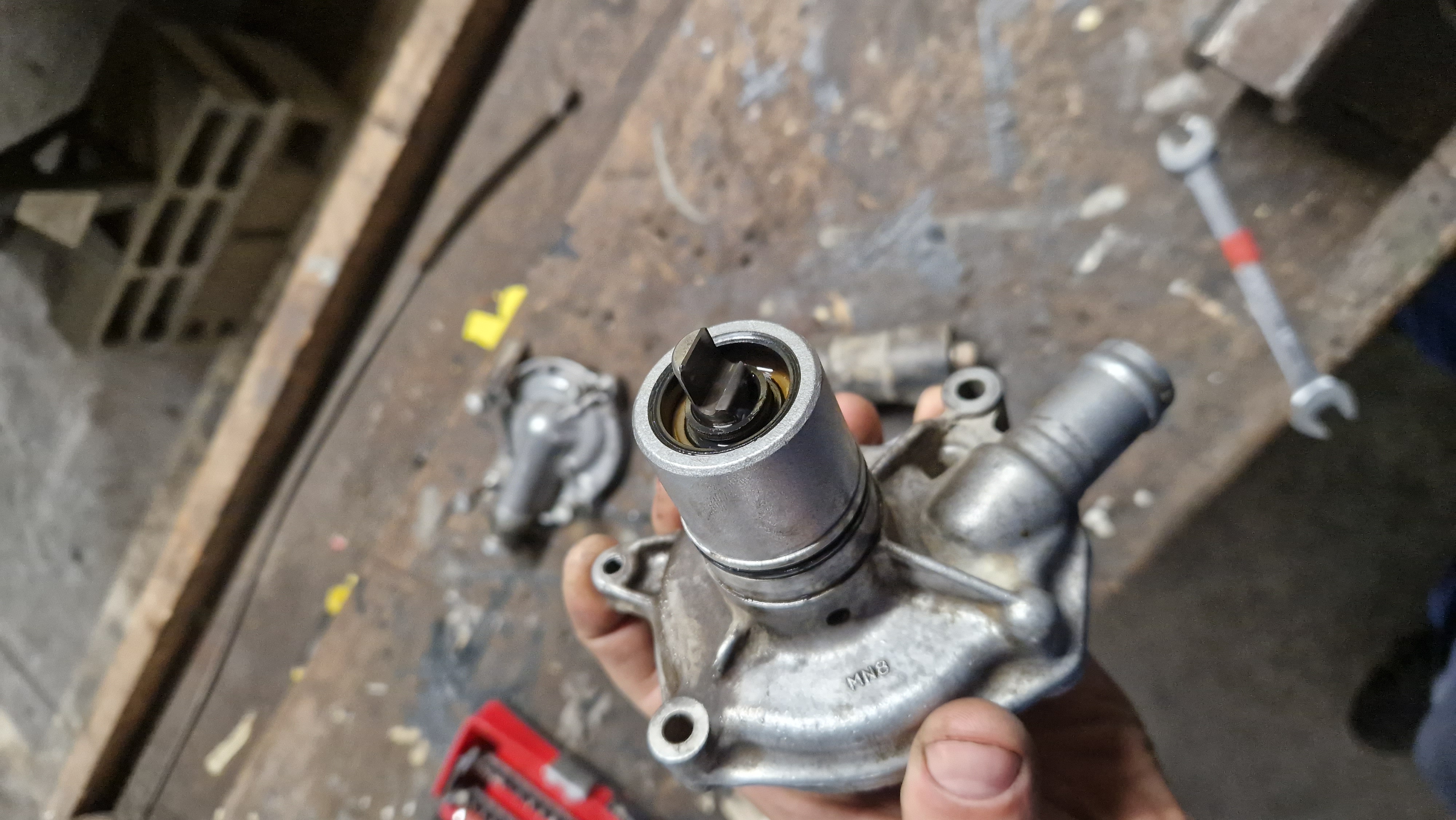

Bonjour à tous ! Déterrage + retour d'expérience (ça peut servir à d'autres :-D )
j'ai eu une surprise en vérifiant la pompe a eau car un petit cliquetis me titillait les oreilles ; la fente d'entrainement est cassée en deux et un coin de l'extrémité de l'arbre a sauté !
Je peine encore a y croire, le matériaux utilisé semble pourtant de très bonne qualité. Je pense avoir pris un gros coup sur la pompe à eau en tout-terrain... vu l'état de mon sabot moteur et la force qu'il faut pour casser cette pièce, c'est la seule hypothèse que j'ai à proposer.
j'ai repéché l'autre morceau au fond du bas moteur avec un aimant et j'ai commandé la pièce sur ali express car les quelques occasions que j'ai trouvé sont vendus à 100€ :wink:
https://fr.aliexpress.com/item/10050057 ... pt=glo2fra
je ne voulais pas m'amuser a ne remplacer que l'axe de la pompe car il n'y avait pas une très grande différence de prix. Au moins je pourrais vous faire un retour sur la pompe Ali express dès que je la reçois !
Cependant j'aurais voulu trouver une solution pour le petit coin de l'arbre d'entrainement de la pompe (dans le bas moteur),
quelqu'un sait s'il est accessible depuis le carter d'embrayage ?
N'hésitez pas a poser des questions ou me reprendre ;)
Bien a vous ! :gloup
Joseph :signe

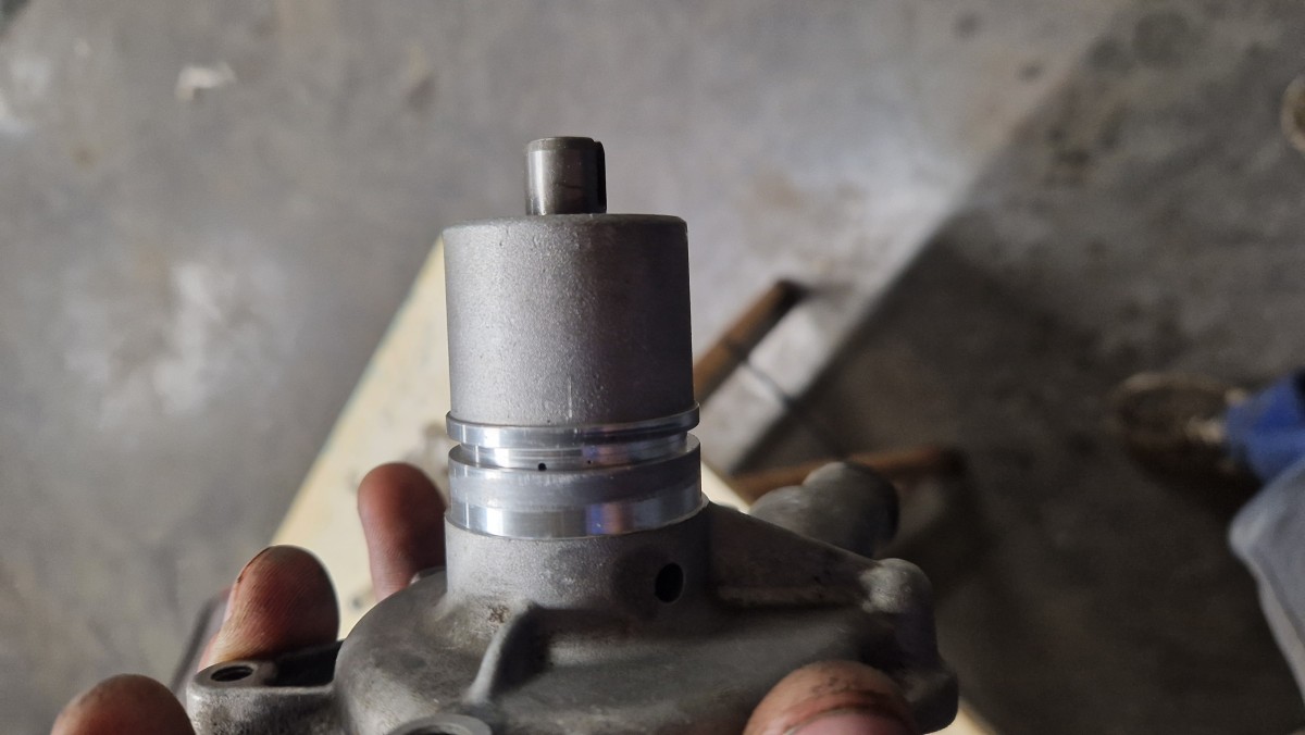

update ! J'ai donc bien reçus la pompe ali express.
Eh bien elle est très bien finie et parfaitement identique à l'origine... on verra sur le long terme quant à sa durabilité mais pour l'instant j'en suis satisfait.
Le bruit a disparu et tout semble fonctionner :-D
n'hésitez pas si vous voulez plus d'info si certains sont intéressés.
Joseph :signe
parejojo
Messages : 21
Enregistré le : 24 févr. 2023, 18:57
Localisation : Lieusaint - T@93
Re: POMPE A EAU XLV600
Message par parejojo »

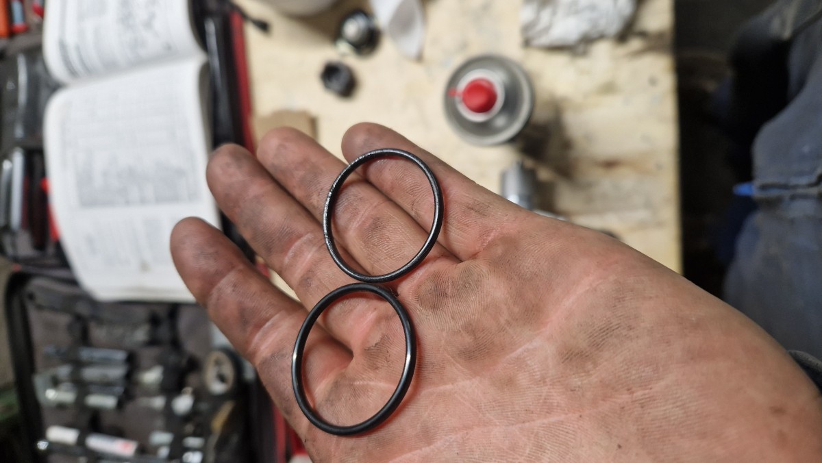

Salut à tous !
Pour faire suite à l'achat de la pompe à eau aliexpress, elle ne semble faire aucun défauts mise à part une petite fuite d'huile que j'ai remarqué sous la pompe. Le joint fournis par aliexpress semble un poil plus fin que celui d'origine, je l'ai donc remplacé par celui de mon ancienne pompe et bonne surprise, je n'ai plus une goutte d'huile qui fuit. D'ailleurs il y a un petit trous dans la fente du joint, je ne sais pas à quoi ça sert, mais ce n'est pas l'origine de la fuite. Voilà, pour ceux qui doivent changer leur pompe ça peut être utile de connaître cette option.
