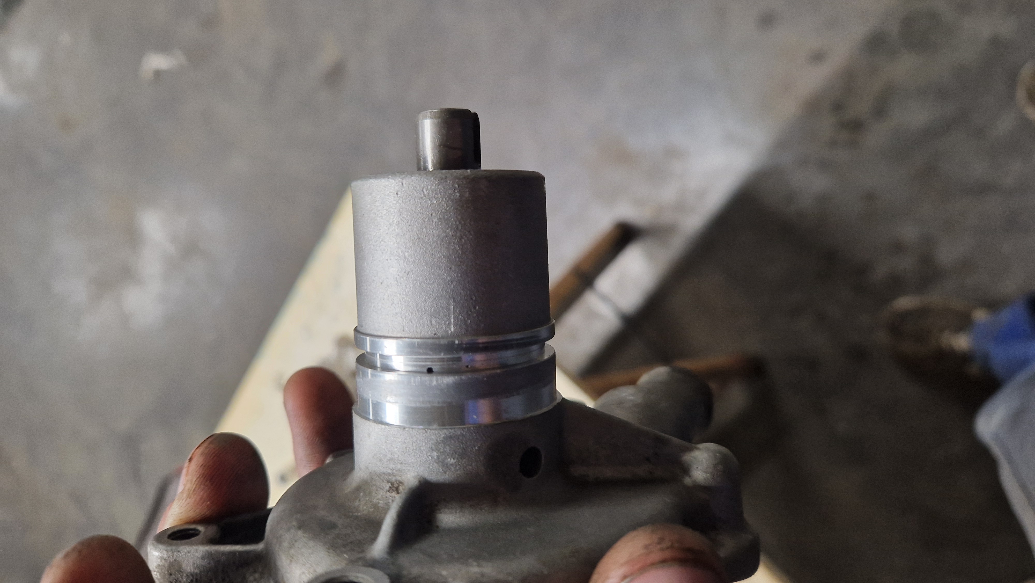

Bonjour à tous ! Déterrage + retour d'expérience (ça peut servir à d'autres :-D )
j'ai eu une surprise en vérifiant la pompe a eau car un petit cliquetis me titillait les oreilles ; la fente d'entrainement est cassée en deux et un coin de l'extrémité de l'arbre a sauté !
Je peine encore a y croire, le matériaux utilisé semble pourtant de très bonne qualité. Je pense avoir pris un gros coup sur la pompe à eau en tout-terrain... vu l'état de mon sabot moteur et la force qu'il faut pour casser cette pièce, c'est la seule hypothèse que j'ai à proposer.
j'ai repéché l'autre morceau au fond du bas moteur avec un aimant et j'ai commandé la pièce sur ali express car les quelques occasions que j'ai trouvé sont vendus à 100€ :wink:
https://fr.aliexpress.com/item/10050057 ... pt=glo2fra
je ne voulais pas m'amuser a ne remplacer que l'axe de la pompe car il n'y avait pas une très grande différence de prix. Au moins je pourrais vous faire un retour sur la pompe Ali express dès que je la reçois !
Cependant j'aurais voulu trouver une solution pour le petit coin de l'arbre d'entrainement de la pompe (dans le bas moteur),
quelqu'un sait s'il est accessible depuis le carter d'embrayage ?
N'hésitez pas a poser des questions ou me reprendre ;)
Bien a vous ! :gloup
Joseph :signe

Il semblerait bien vu la position basse dans le moteur que ce soit l'extrémité de l'axe de pompe à huile :sniff
Oui,c'est bien ça :ouioui

Du coup je me dis, mais j'espère que non, que ça a peut-être aussi forcé sur le mécanisme interne de la pompe à huile.
Mais vu le boulot pour la démonter, je pense que tu vas continuer à rouler comme ça :pasmafote

Salut @parejojo
Je te sent perplexe sur la raison de ta casse pompe à eau :ouioui
Oui, c'est assez bizarre pour une pièce boulonnée sur le moteur, et bien c'est ce qu'il m'est arrivé aussi :ouioui après avoir tapé / raclé du sabot, et j'ai eu du mal à y croire aussi... jusqu'au changement de la pompe ou tout est redevenu normal.
viewtopic.php?t=23167&hilit=p%C3%A8ge+% ... start=3360
Moi, c'est l'axe de la pompe qui a vrillé mais sans dommage sur l'entraineur comme toi :pasmafote . Bon j'en ai eu d'autres de dommages avec ce raclage :ouioui

@marcopolo Au moins si j'ai l'obligation de le réparer, je n'aurais pas a ouvrir le moteur haha ! La pompe à huile est difficile à démonter ? Si oui je ne suis pas sur que ça vaille le coup, je vais en effet vérifier qu'il tourne librement @Brunoma18 et si il n'y a pas de problème je vais le remonter comme ça !
Je suis pourtant équipé du sabot moteur motoboxer mais c'est peut-être un peu léger (3mm je crois) Il faut dire qu'avec les sacoches et le conducteur ça fait du poids... je pense peut-être plutôt raidir les suspensions à l'avenir.
:idea Oui @dgero j'étais un peu surpris mais c'est finalement pas mal connu que la pompe dépasse sous le moteur, comme quoi ce n'est pas une légende ! Comment tu as fais, tu l'as remplacé ou redressé ?

Ah oui je vois qu'il faut ouvrir le moteur pour sortir la pompe...
Bon bah on va oublier la réparation de l'arbre hein ! Je pense qu'avec l'empreinte femelle neuve ça ira très bien !

update ! J'ai donc bien reçus la pompe ali express.
Eh bien elle est très bien finie et parfaitement identique à l'origine... on verra sur le long terme quant à sa durabilité mais pour l'instant j'en suis satisfait.
Le bruit a disparu et tout semble fonctionner :-D
n'hésitez pas si vous voulez plus d'info si certains sont intéressés.
Joseph :signe

Salut à tous !
Pour faire suite à l'achat de la pompe à eau aliexpress, elle ne semble faire aucun défauts mise à part une petite fuite d'huile que j'ai remarqué sous la pompe. Le joint fournis par aliexpress semble un poil plus fin que celui d'origine, je l'ai donc remplacé par celui de mon ancienne pompe et bonne surprise, je n'ai plus une goutte d'huile qui fuit. D'ailleurs il y a un petit trous dans la fente du joint, je ne sais pas à quoi ça sert, mais ce n'est pas l'origine de la fuite. Voilà, pour ceux qui doivent changer leur pompe ça peut être utile de connaître cette option.
Bonne journée,

Re: POMPE A EAU XLV600
Chez Ali y a toujours des différences c'est de l'adaptable dans les grandes largeurs du terme, j'ai acheté un kit de réfection carbus chez eux pour comparer avec ceux de Kristen et le joint de cuve n'avait rien à voir en forme ni en longueur avec celui d'origine. Après on peut toujours commander un joint ailleurs si le reste correspond :pasmafote
