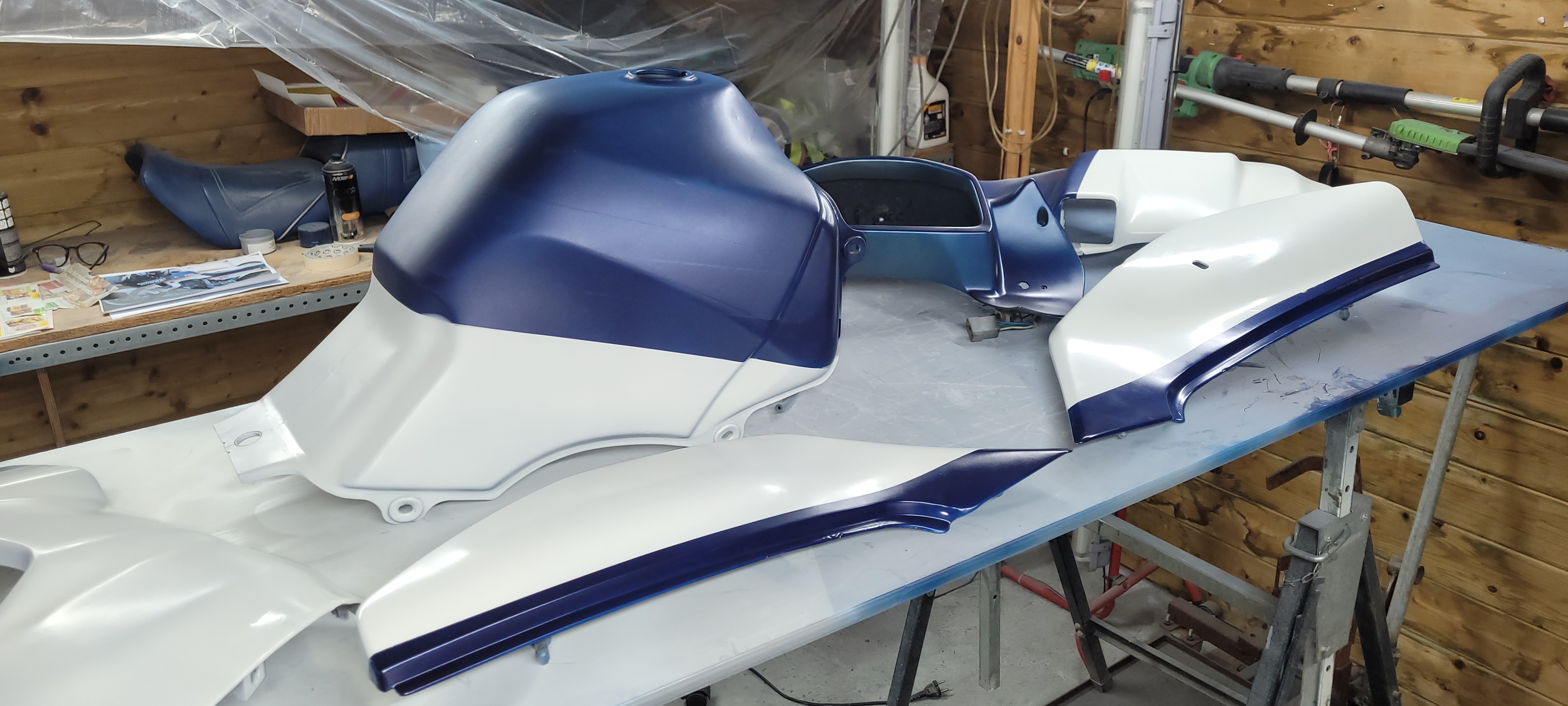

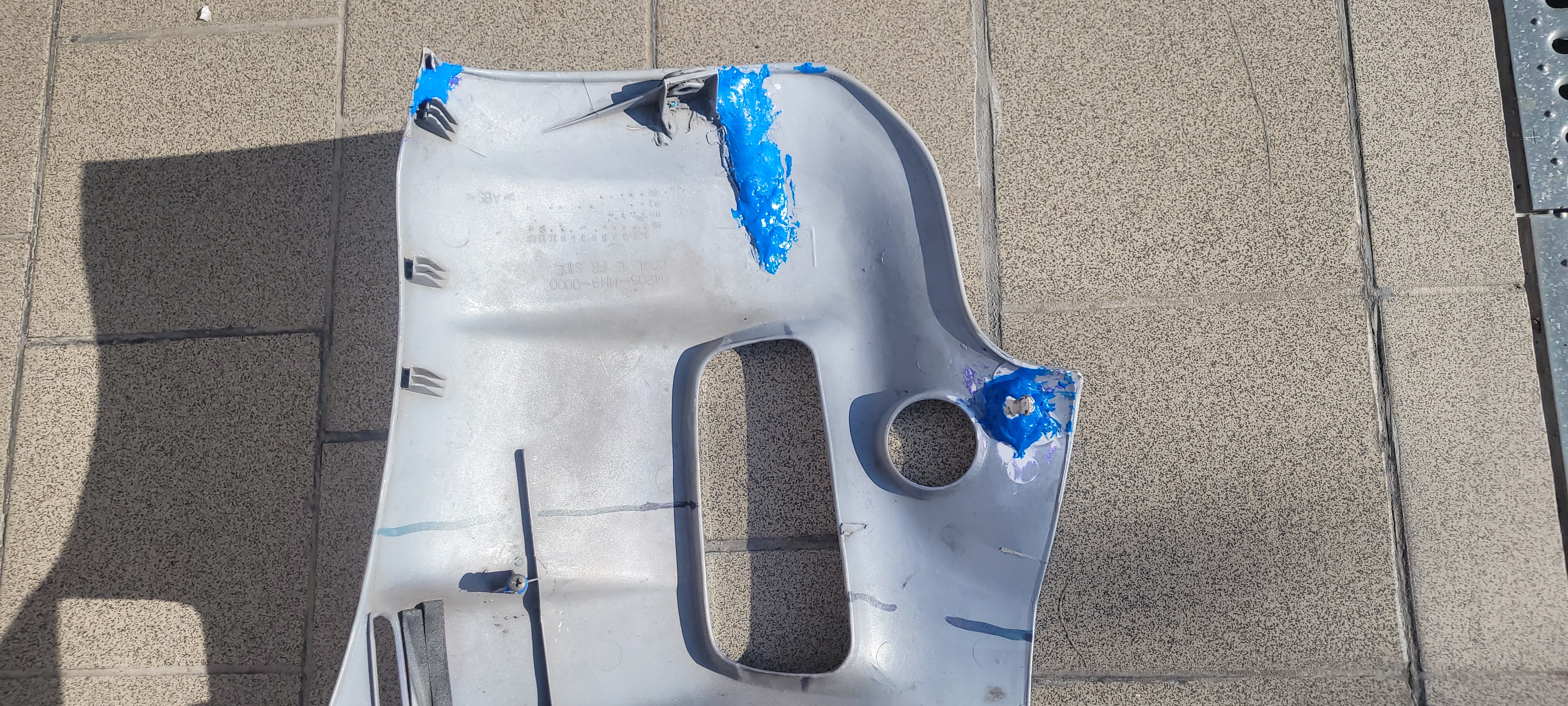

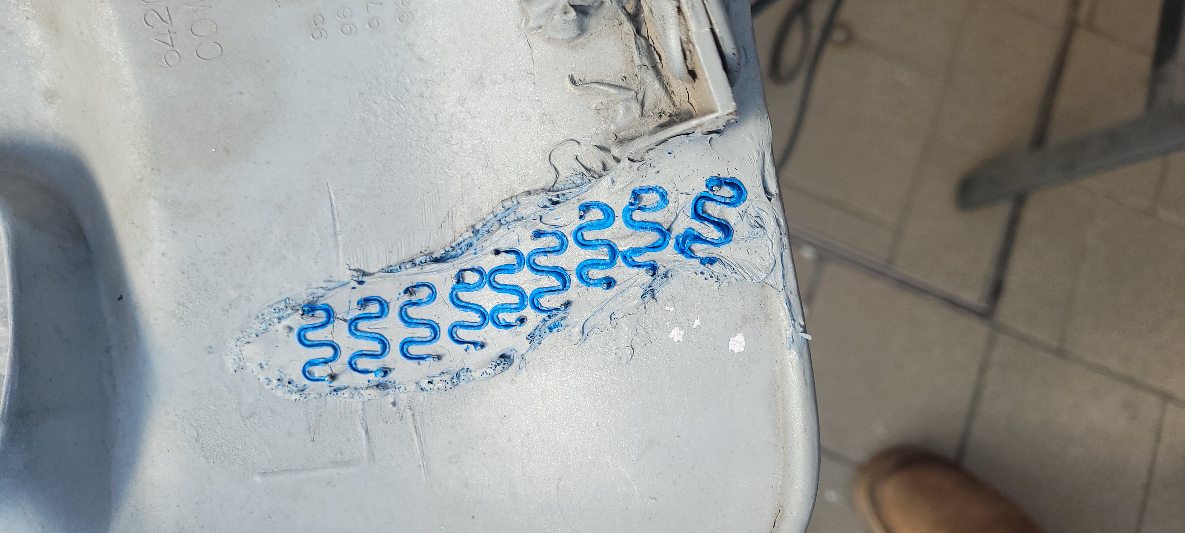

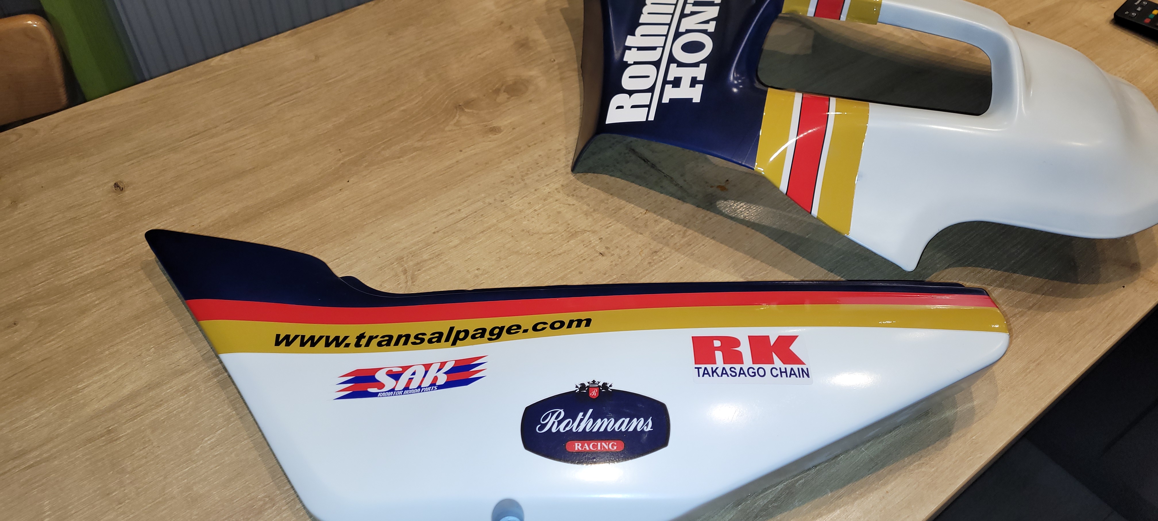

cette semaine , un nouveau relooking, d'abord quelques fissures méthode légo, enduits , ponçage , car des stigmates de précédentes stella
suis pas du métier , donc pas évident la peinture, faut doser, car manque toujours une bombe ,
c'est pas évident le pouvoir couvrant à gérer
car le primer motul cette année est transparent ! , ce qui ne m'arrange pas , il semble moins couvrant et occultant
chauffer le chalet à 25° ,en oubliant de le ventiler ... , respecter les durées intermédiaires de séchage, masque covid
( j'ai encore les sourcils et poils du nez qui collent ) et je tousse ....
2 coloris, c'est pas évident pour le masking tape , on connait l'heure de départ, mais pas celle d'arrivée
actuellement occupé sur les stickers italiens , une vraie galère pour ma part , une bagarre , restant calme ,
me fait royalement chier pour les résultat espéré sur des surfaces courbées ,
l'histoire du sèche cheveux à cacalle , ça c'est du pipo, même avec quatre mains ,
et les rebords repliés face intérieurs n'ont aucune adhérence , on va méditer cette nuit,
c'est l'heure de prendre ma dizaine de médocs
la suite au prochain épisode , à savoir si j'aurai assez de 2 bombes vernis 2 K ? je risque d'être limite ....

Sinon pour les peintures faut bien mélanger les bombes pour pas sortir tous les solvants au début et devoir terminer avec de la pâte à modeler qui s'ejecte à la fin...
Pour les stickers c'est :eau légèrement savonneuse, petite spatule caoutchouc pour racler ,chiffon pour éponger et pour finir sèche cheveux ou décapeur...
Hâte de voir tout ça !🤩
Re: sur la route de ....Rothmans T@600 96
JCA a écrit : ↑
30 oct. 2024, 21:41
Très beau boulot Daniel :bravo
Va y avoir des jaloux...
hello jean-claude,
l'italien m'a ajouté un mode mode d'emplois (en anglais) ,
il y est écrit pas d'eau savonneuse, et usage du sèche cheveux,
sauf que le sèche cheveux dilate trop la matière la matière à l'endroit non souhaité .... il fait pire que mieux,
je pense que le plus simple est de chauffer le local à 26 degrés pour disposer de la souplesse requise ,
surtout quant on décide poser en bas des flancs bien courbés un sticker géant ....
par contre après une nuit de maturation, (ou de réflexion ?) , le sèche cheveux est bien pratique pour lisser les raccords, corriger les petits défauts ,
ainsi qu'une fine lame pour couper les petits retours en face intérieure qui n'ont pas beaucoup d' adhérence , il suffit alors de tailler au plus juste

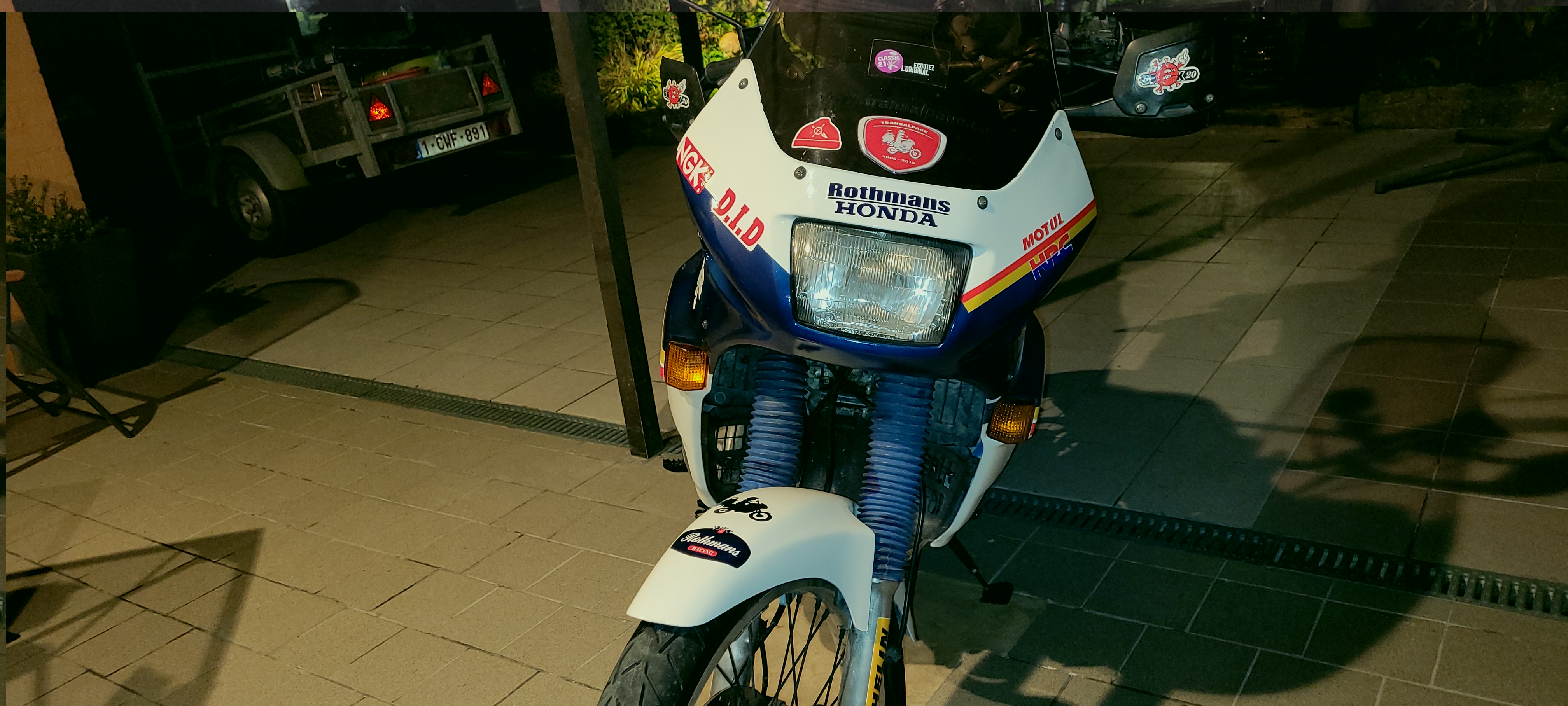

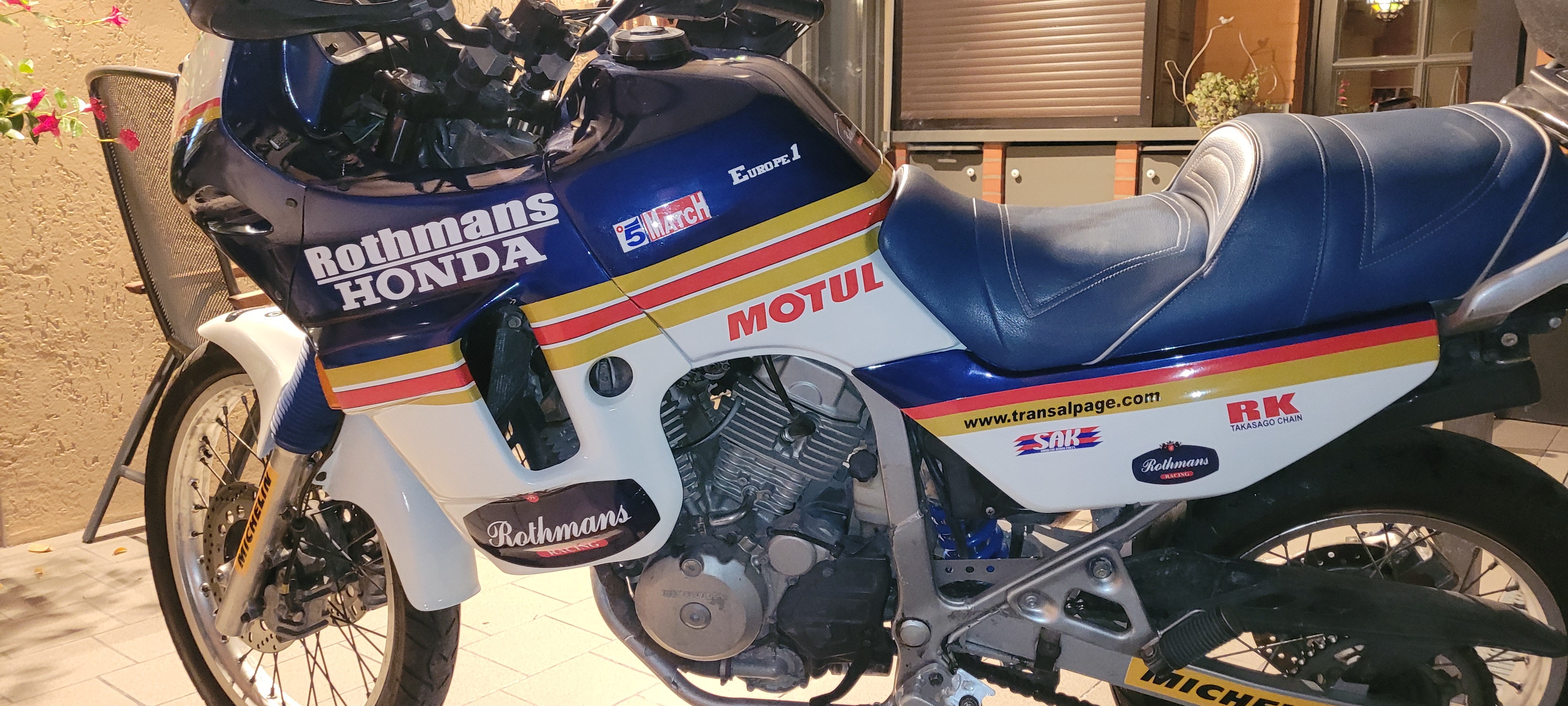

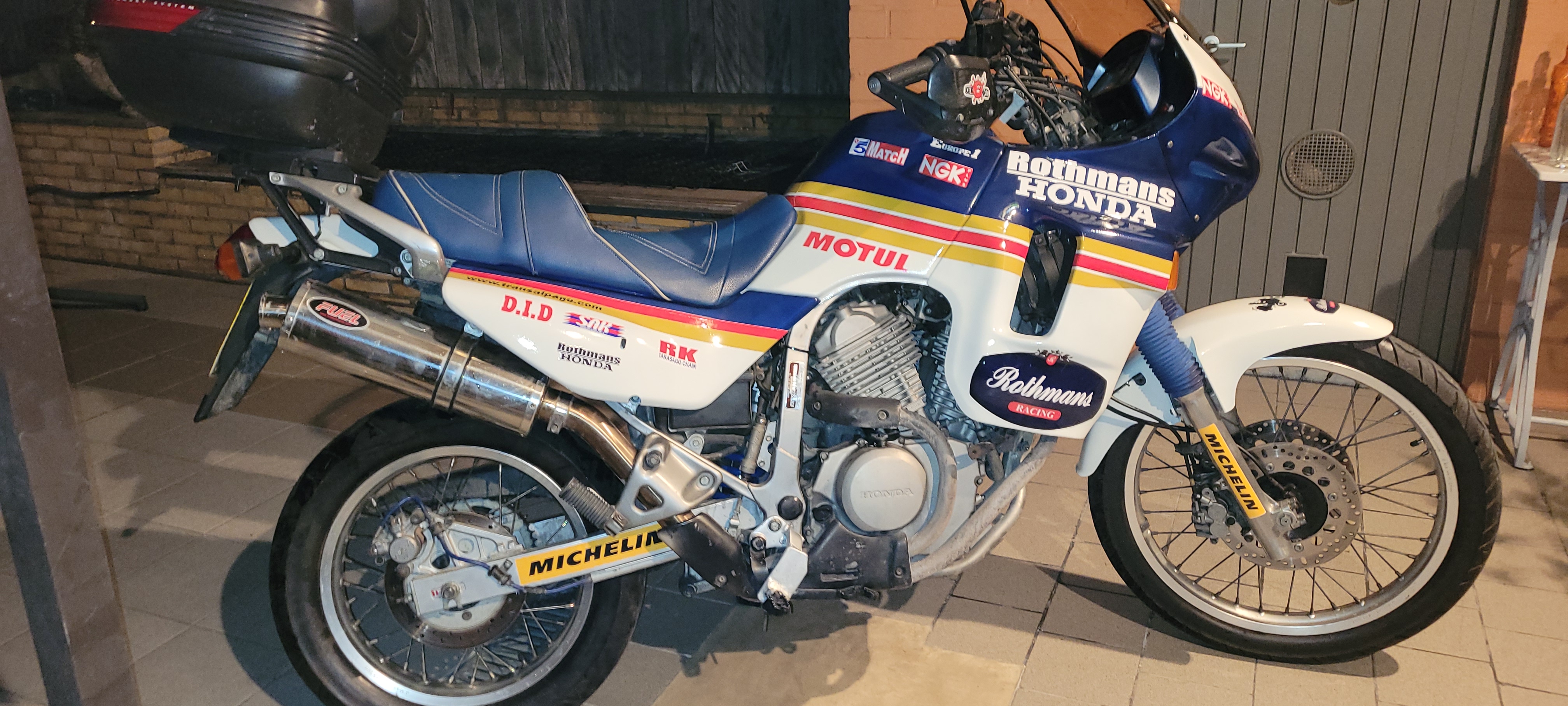

voici enfin remontée, c'était laborieux ...
maque probablement une couche de vernis sur le réservoir ( j'en ai plus ),
terminer le sabot
et attendre les nouveau chrash-bar, et sans doute 2 feux latéraux led chinois
Messages : 1674
Daniel, elle est superbe ta T@, vraiment un beau boulot....et le petit rappel transalpage dans la déco, tu as fait très fort.
Contrairement a l'ami Titi, je la trouve superbe cette livrée Rothman.
Respect l'ami :respect :respect :respect

Messages : 49783
Elle est prête pour aller à Dakar :premier :bravo
