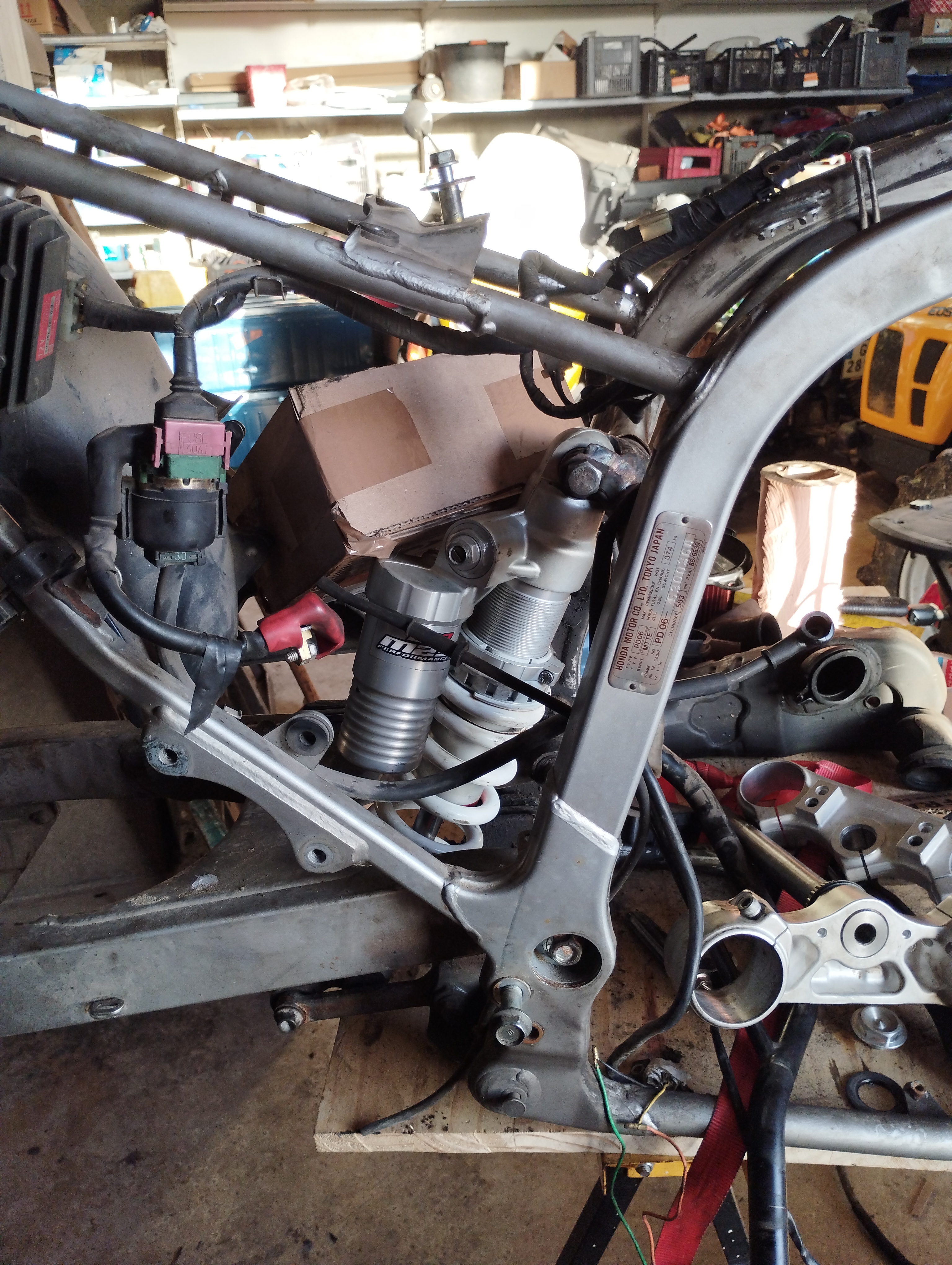

Pour l'amortisseur, après quelques grattage de tête et plusieurs heures je suis arrivé à adapter l'amortisseur arrière de exc😁💪

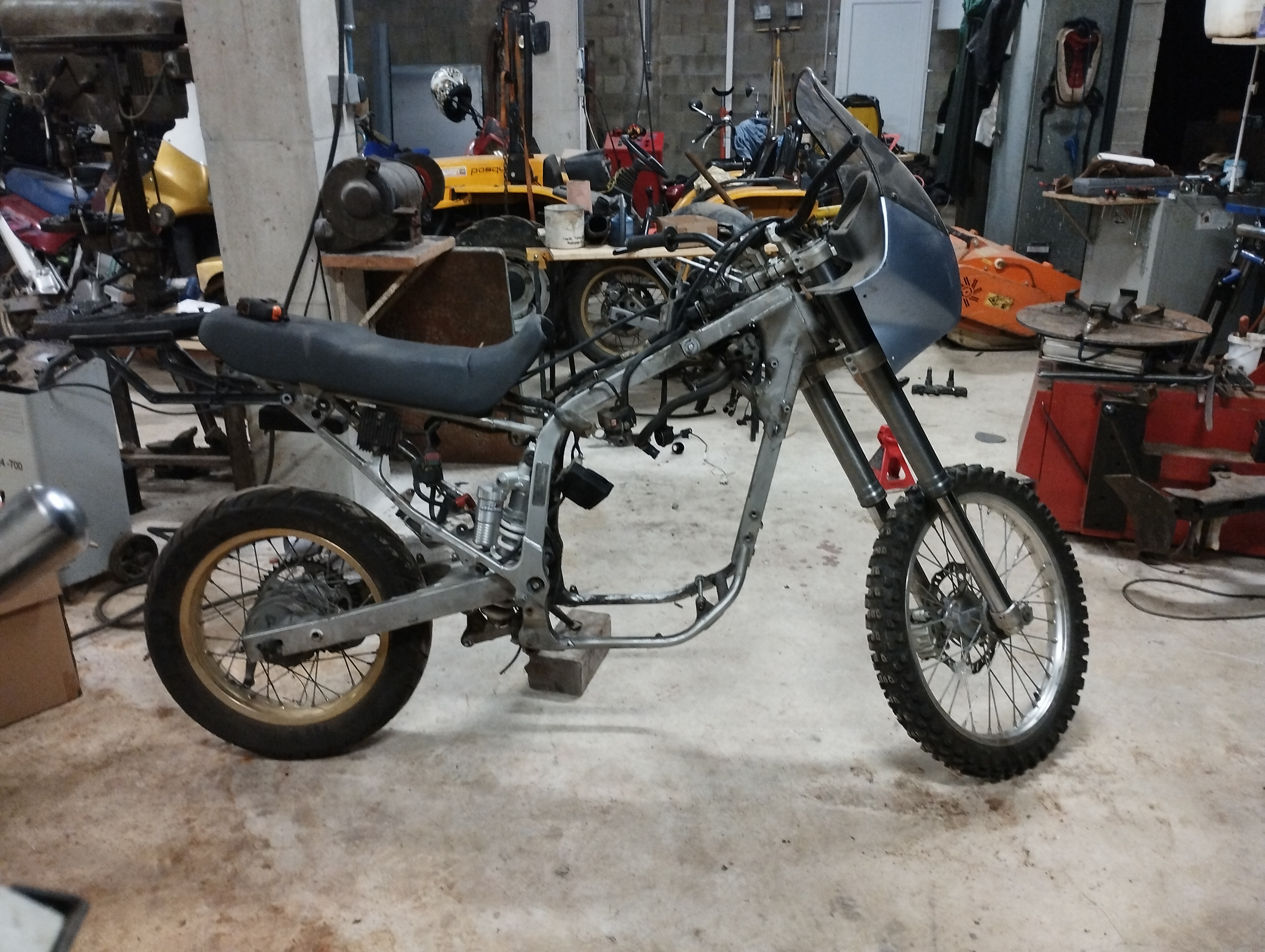

Et voilà la bête😁😁😁

Belle motorisation :lol: :lol: :lol:
Bravo, j'aime les hommes qui s'adaptent :bravo

C'est mon côté écolo ça, tout à la poussette😁😁

Gros boulot pour faire entrer l'amortisseur d'une Exc dans le cadre de la transalp il y a des traces de soudure sur la fixation haute à l'endroit où l'amorto est fixé
Tu pourrais nous en dire plus ?
Je vais suivre le sujet 👍
Tu as l'air d'avoir pas mal de matos machine à monter les pneus, tour, presse hydraulique et surtout de la place je t'envie 😛
Tu as mis une roue arrière version frein à tambour c'est juste pour la mettre sur ses roues ?
Respect pour le travail que tu fais

Oui j'ai remonté un peu la fixation supérieure de l'amortisseur, il y a des traces de soudure oui j'ai pas encore meuler je ferais tout ça a la fin après les essaies, donc pas tout de suite.
Je ferais des photos.
