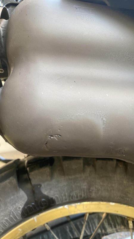

Je viens donner la réponse de ce pshiiit, en fait c'est que le pot est légèrement percé, il avait été ressoudé et repeint par dessus, je m'en suis aperçu il y a peu de temps...
