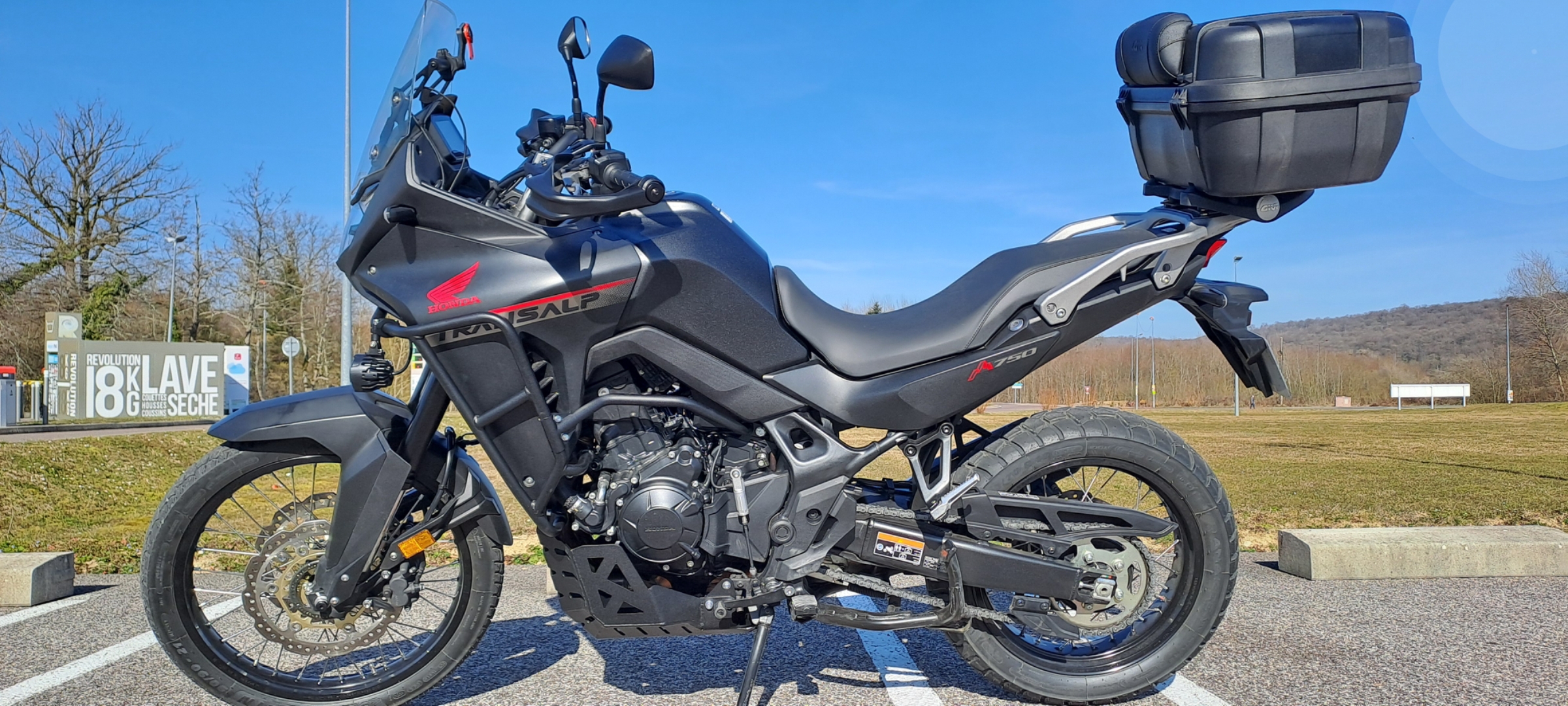

Bonjour
Sur ma gamine achetée il y a 2 semaines j ai monté les équipements suivants:
Crash bars et sabot moteur de chez heavyduties.
Bequille centrale honda
antibrouillards aliexpress
Grille radiateur aliexpress
Usbc prise allume cigare
Je vais monter également des réception de ma commande
Un indicateur de température extérieure
Pare mains barkbusters
Poignées chauffantes honda
Bulle haute
Elargisseur Bequille laterale
Avec tout ça je pense que ce sera tout

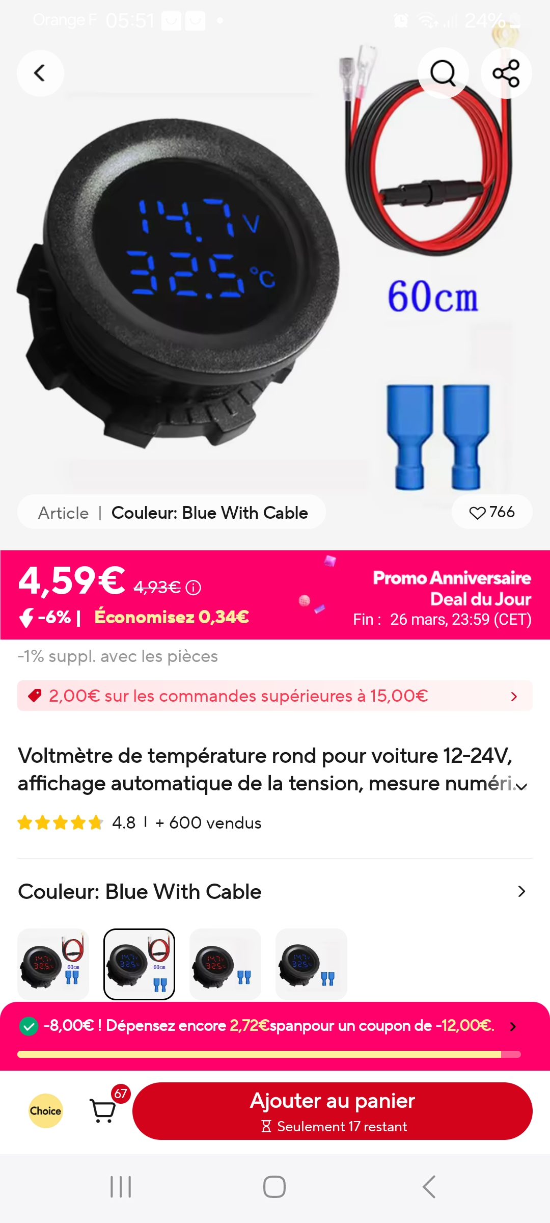

Bonjour Diwan, tu peux nous montrer de quelle thermomètre il s’agit STP

Bonjour Gilles
Voici le lien sur aliexpress
4,40€ | Voltmètre de température rond pour voiture 12-24V, affichage automatique de la tension, mesure numérique pour voiture, moto, bateau, thermomètre
https://a.aliexpress.com/_Exmh30G

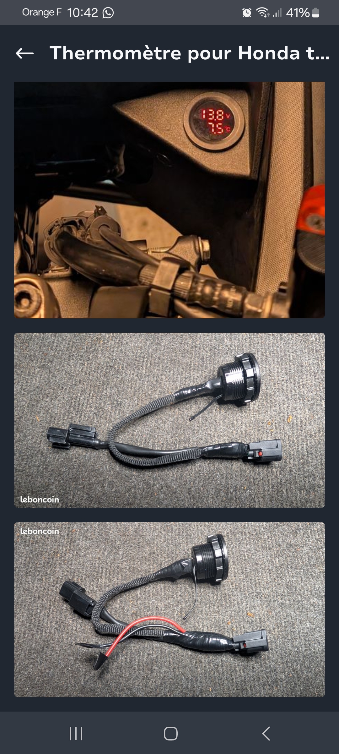

Bonjour Diwan25,
Merci pour le lien.
Comment tu as fixé le thermomètre et comment tu l'as branché ?

Pas encore reçu mais pour le montage je prévois de faire un trou identique a l emplacement de la prise usb allume cigare mais de l autre côté.
Pour le branchement il suffit de se raccorder sur le branchement de la prise accessoire allume cigare
Voici une photo d illustration prise sur le boncoin
