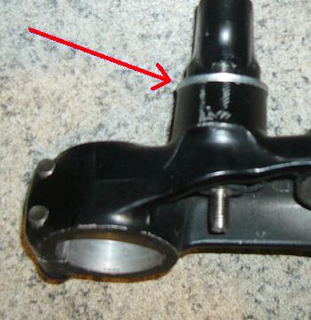

Voilà, mon guidon est monté rigide , temps de l'opération : 10 mn , coût : Presque rien :-D
Une rondelle de 3 mm d'épaisseur au dessus de chaque côté en haut et en bas et le tour est joué . J'ai eu du bol j'ai même pas eu à démonter le moindre câble, ils étaient tout juste assez longs pour que je réussisse à glisser la rondelle du dessus sans trop tirer !
Pour info , j'avais acheté des rondelles avec un trou de 20 et d'autres avec un trou de 18, celles de 18 sont parfaites mais attention quand je mesure le trou au pied à coulisse il fait en réalité 19 mm . Les dimensions qui vont bien sont donc 3 mm d'épaisseur 19 mm d'alésage.
à mon avis aucune raison de chercher à se compliquer la vie avec d'autres solutions, je ne vois vraiment pas l’intérêt d'avoir un guidon monté souple sur ce type de machine ... mais bon les goûts et les couleurs...

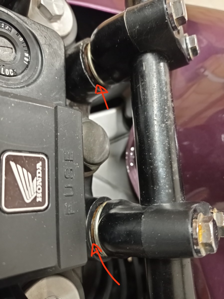

Alors j'ai un léger jeu au niveau des pontets, je ne sais pas si c'est normal je vous met une photo, voir flèche rouge.
Les écrous sous le té de fourche sont bien serrés, peut être un mauvais montage, usé, pas d'origine, ou tout a fait normal. Mais quand on force un peu sur le guidon ça bouge d'a peine un millimètre, il y a un silenbloc peut être ?!
Ou les pontets ne sont pas d'origine ?

Il y a effectivement un montage avec des silentblocks montés à la presse dans le T supérieur. Ils amortissent les vibrations, mais avec l'âge, ou les chocs, les aléas des chutes, ça prend du jeu, et certains trouvent ça désagréable, logique, la direction devient floue :pasmafote
Difficile de les extraire et les remplacer, il y a bien la solution d'intercaler des rondelles dessus et dessous pour que les pontets se calent dessus et donc sur le métal du T supérieur, on shunte les silent blocks.
Les tiens ont l'air d'origine.

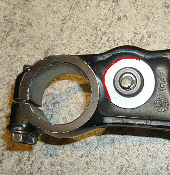

Le guidon Transalp est monté sur des silent-blocs, c'est à dire des patins en caoutchouc insérés dans le T supérieur où sont insérés les supports de guidon qui amortissent les vibrations. Avec le temps et l'utilisation, comme toutes les pièces en caoutchouc, elles ont tendance à se détériorer, conférant à la direction une élasticité excessive qui nous amène souvent à avoir un guidon tordu. (au cas où le vélo aurait subi des chocs il faut régulièrement aligner les tubes de fourche). Malheureusement ils ne sont pas remplaçables mais il faut changer toute la plaque avec des coûts dingues heureusement ils peuvent être shuntés de manière extrêmement simple et sans que les vibrations n'augmentent de manière perceptible.
4 rondelles avec un trou de 20mm , l'idéal serait de diamètre externe 30-32mm mais dans la quincaillerie courante elles font 37mm (dans ce cas la plus basse sera meulée comme expliqué ci-dessous). L'épaisseur doit être de 3,5 à 4 mm
COMMENT ASSEMBLER :
N.N. les photos sont faites pour la simplicité avec T de fourche démonté, sur le modèle 600 ce n'est pas nécessaire, tandis que sur le 650 si vous n'avez pas de clés adaptées il peut être nécessaire de le retirer.
Dévisser les 2 vis des supports de guidon situées sous le plateau de direction avec une clé de 14 mm et retirer les rondelles relatives, puis les 4 vis avec une clé de guidon de 12, déplacer le guidon retirer les deux supports et éliminer les deux rondelles supérieures en les remplaçant avec la nouvelle rondelle, Les deux rondelles placées sous la plaque si d'un diamètre extérieur supérieur à 32mm, deux biseaux surlignés en rouge sur la photo 1 doivent être faits pour être positionnés sur le côté et vers l'arrière de la moto sinon ils ne pourront pas s'insérer et se faire pas buter correctement.
Une fois les vis serrées, tous les éléments de direction entrent directement en contact avec la plaque supérieure, éliminant toute élasticité.
Photo 2
