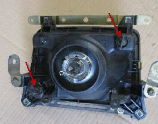

Voici ce que je trouve sur un site anglais … ce qui change l’utilité de la vis sur la gauche, reste à trouver la vis à droite et à tester (aujourd’hui) :
« Au dos du module de phare, il y a une vis dans le coin inférieur gauche, qui permet de régler le phare à gauche et à droite uniquement. Sens des aiguilles d'une montre = gauche. Dans le sens inverse des aiguilles d'une montre = droite.
Au dos du module de phare, il y a également une vis dans le coin supérieur droit. Elle permet de régler le phare verticalement. Dans le sens des aiguilles d'une montre = vers le haut. Dans le sens inverse des aiguilles d'une montre = vers le bas. Cette vis est très difficile d'accès (je ne suis pas sûr que ce soit possible avec un volant droit, à moins que votre tournevis ne se plie). Pour la régler, j'ai dû tourner le volant à fond vers la gauche, puis j'ai pu éclairer le dessous pour voir la vis et placer le tournevis. Le tournevis tenait à peine, et j'ai dû procéder à des micro-ajustements et rester très ferme pour qu'il ne tombe pas de la vis. J'ai fini par obtenir le résultat souhaité.
Ceci est spécifique aux modèles 1994-1999. »
Réglages phare PD10.jpg (38.85 Kio) Vu 677 fois

marcopolo a écrit :
23 août 2024, 08:03
Merci Marcopolo ! :bravo
C’est tout à fait ça, je viens de régler mon phare et la vis de droite, pas facile d’accès, sert à l’inclinaison comme expliqué supra !
Vis tête de 8 en noir :wink: bon la photo n’est pas droite faut la tourner vers la gauche :shock:
