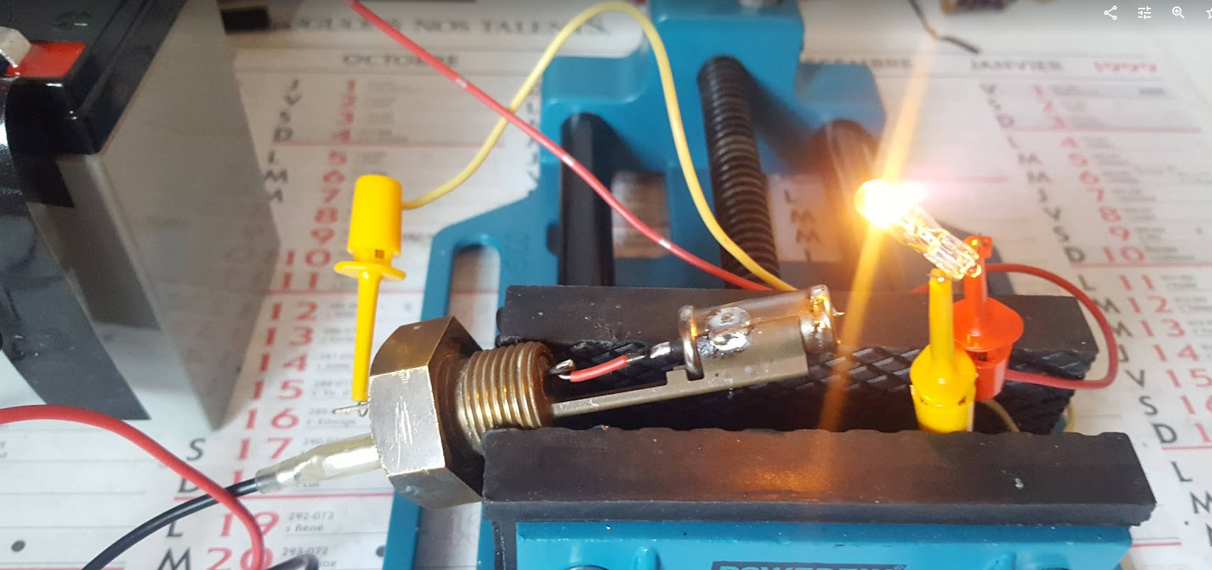

Re: Sondes d'essence RD03/RD04
Voilà une photo après opération :wink:
Beau boulot 👍
Avant réassemblage :
Calou66
Messages : 704
Message par Calou66 »
:respect :bravo
Nice job les gars, très beau boulot.
Perso l'isolant s'est délité lorsque j'ai voulu ouvrir avec mes gros doigts, du coup c'est pour ça que j'en ai commandé entières avec l'enveloppe .
Oui, je ne préfère pas toucher côté isolant.
Avec de la patience ça va. Il faut percer (toute petite mèche les "coups de pointeau" qui bloquent l'isolant.
Sur les premières je les avais explosés. Du coup j'en ai refabriqué (en téflon de mémoire).
