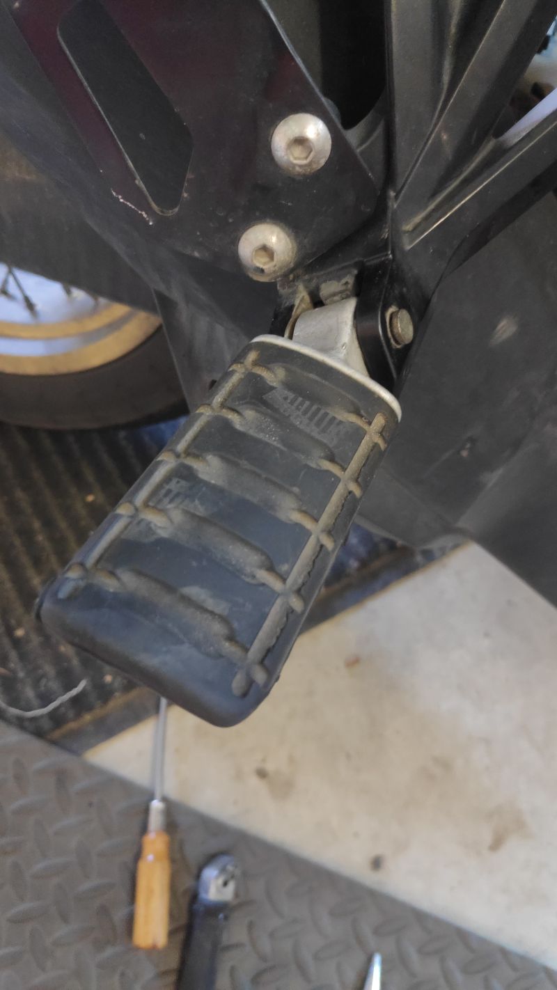

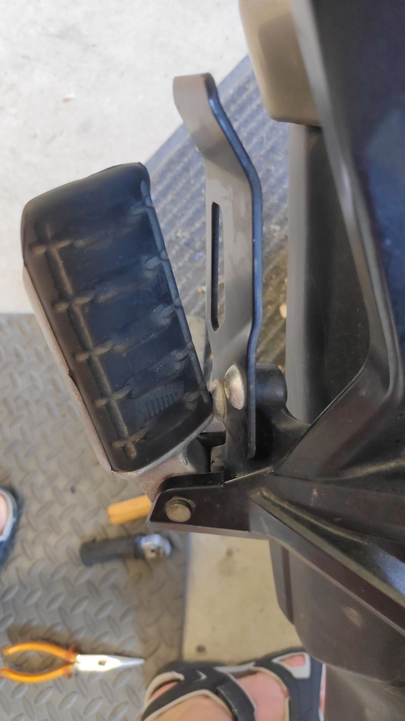

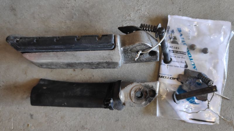

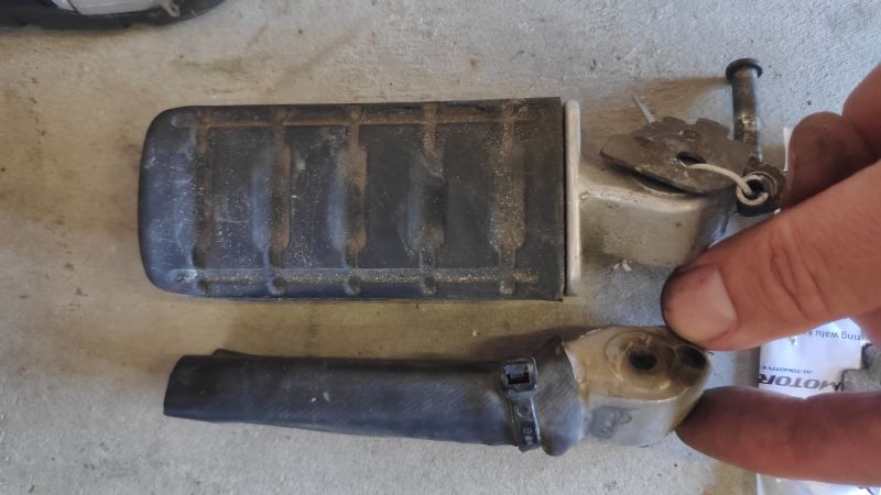

Oui j'ai pris des cale pieds passagers d'un Pan Eureopean de 2000. Je suis allé devant un concessionnaire et j'ai attendu le client, ça se vole très facilement, c'est maintenu par une goupille. :hehe
@stefter Tu aurais une photo ou deux pour comparer? Tu ne sais vraiment pas de quel millésime est ton modèle?
Ils se montent en lieu et place sans soucis particulier, c'est les mêmes cotes et les mêmes angles, le même système de fixation.
Conserver l'axe de la CRF qui est un peu plus long, celui de la Pan me semble trop court.
J'ai réutilisé tout le système de verrouillage de la CRF, une petite plaque avec deux trous, qui se fixe contre le support, un ressort et une bille dans le corps du repose pied. J'ai le système d'origine de la Pan, je pense qu'il est identique, voir les deux dernières photos, mais j'irai vérifier à nouveau. Je n'ai monté que le repose pied coté droit pour le moment.
Seuls bémols: Le cale pied de la pan est long et plus large. Je sais ... gueulez pas :ouioui , c'est ce qu'on voulait pour les petits pieds de Zaza, mais...
- Il ne se verrouille pas en position repliée, le repose pied vient en butée contre le support. Ce n'est pas gênant car il ne bouge pas, il va donc rester en place comme ça en solo. Je regarderai si la plaque avec les logements de la petite bille ne résout pas le soucis avec un verrouillage adpaté.
- En cas de chute, c'est le bout du repose pied qui va prendre et faire levier contre une des deux vis de la petite plaque qui empêche le SDS de mettre sa semelle contre le silencieux (voir photo). Je me demande si en cas de chute, ça risque ou pas de casser le support. Car cette vis est sur une patte qui me semble plus fragile que le corps principal du support.
Avec le repose pied d'origine CRF , certes c'est le support qui prend de toute façon, mais pas au même endroit, il serait peut être marqué mais je pense qu'il y a moins de risque de casse. Enfin je sais pas trop... :pasmafote
Coté gauche le système d'origine (le petit caoutchouc c'est fait maison).
Le truc en place coté droit, plug & play.
Comparaison des deux repose pieds (un coté gauche de Pan et un cote droit de CRF 1000)
