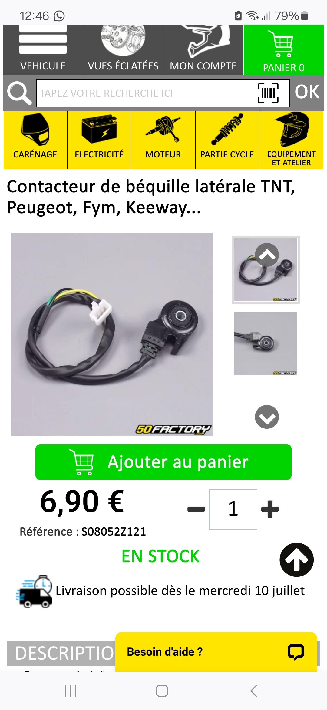

Il me semble avoir lu sur ce forum que certains le remplacer par celui là, j'avais fait u e capture d'écran
Re: cherche contacteur sécurité béquille pour mamie de 91
Oui mais faut changer la béquille et à voir le repose-pied !!

po possible de changer la béquille, je n'ai plus l'origine vu les modifications sur les suspensions j'ai une béquille de klr600 car l'origine est trop courte
Ah... Et est-ce que la béquille de KLR a la came qui vient manœuvrer le contacteur ?

J'ai modifié la fixation du contacteur sur la platine d'origine de la transalp pour que le contacteur soit en appui sur la béquille en position repliée
