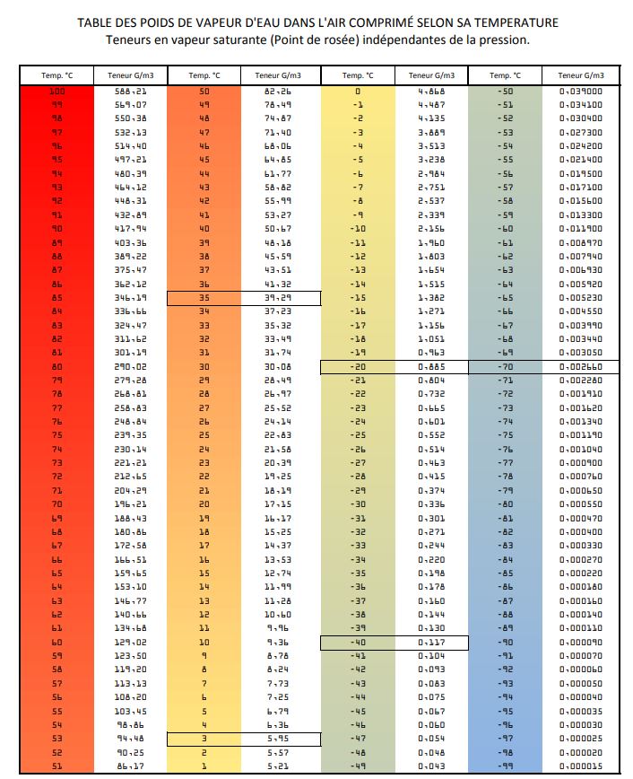

Dans les garages ou centres de montage de pneumatique, la sensibilité à la qualité de l'air comprimé délivrée est souvent quasi nulle.
ils ont de l'air au bout du tuyau et çà leur va bien :pasmafote . Seul les carrossiers sont bien plus fins à ce niveau car ils voient de suite, dans le résultat de leur travail, ce que cela peut produire. :ouioui
Au mieux (dans les garages), ils ont un sécheur frigorifique, plus ou moins bien dimensionné, qui va créer un choc thermique à +3°C afin de condenser une partie de la vapeur d'eau contenue dans l'air, pour la piéger et l'évacuer. Pour les garages sérieux avec une installation étudiée, ils véhiculeront 6 gr de flotte par M3 d'air produit jusqu'à l'utilisation. Si 35°C de température d'air comprimé sans sécheur (correspond à peu près à 25°C de température ambiante aspirée par le compresseur), ils vont véhiculer 40 gr/m3 :ouioui
Dans le tableau ci-dessous, sont entourées certaines températures pour exemples de ce que l'on peut retrouver au bout du tuyau, donc pour gonfler un pneu ou un amorto en l'occurrence pour ce post.
Pour l'azote, c'est différent. Afin de pouvoir l'extraire de l'air ambiant aspirée par le compresseur (par séparation de molécules), ils sont obligés de sécher l'air produite par le compresseur avant de séparer les molécules pour produire l'azote.
Donc au delà de ce gaz inerte, il y a la garantie d'avoir une humidité résiduelle bien moins conséquente pour la source d'utilisation. :wink:
