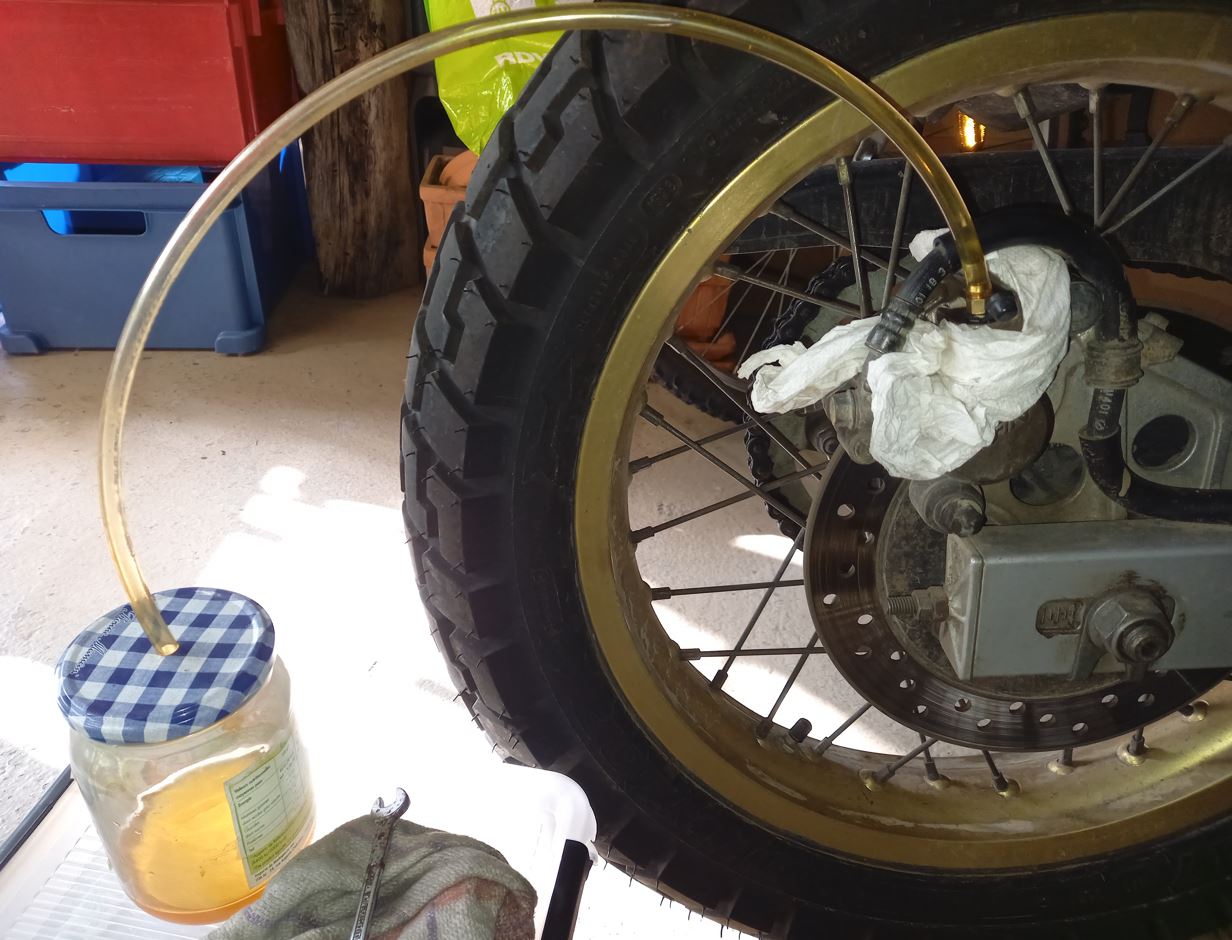

Pourtant facile @Franmeu70 !
Tuyau dans un flacon, l'autre bout sur la vis de purge (flèche pour le sens), desserrage (léger) de la vis et après on pompe.

Bon, çà y est..
Les purgeurs à clapet anti retour sont en place.
je reste un peu sur ma faim, après contrôle, je n'ai que le purgeur avant qui fait le Taf anti retour :(
Difficile du coup de trouver çà super :pasmafote
En faisant une boucle sur le vinyl de purge, çà permet de conserver toujours du DOT en sortie purgeur.
De cette manière, je peux vérifier visuellement que le Dot ne revient pas vers l'étrier lorsque je relâche la poignée de frein ou la pédale.
A l'avant c'est nickel, mais à l'arrière j'ai bien vu le Dot qui repartait vers l'étrier, donc le clapet ne fonctionne pas :pasmafote
