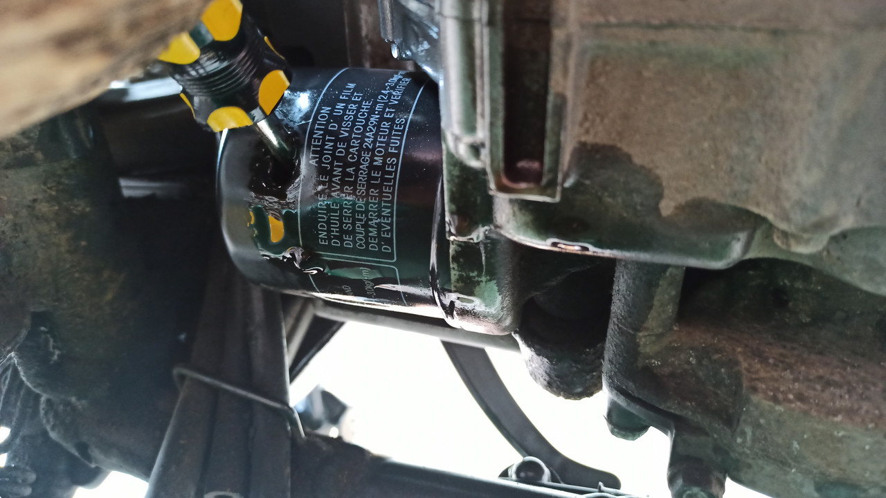

Désolé d'ouvrir un sujet pour un problème aussi trivial... Mais impossible de dévisser mon filtre à huile. J'ai la clé adaptée mais impossible de passer la grosse clé Allen dedans, il n'y a pas la place. Et pas trop la place de manœuvrer, en plus, car la meule n'est pas sur béquille centrale ni pont élévateur.
Si quelqu'un a des astuces, je suis preneur... :?

Le filtre est sous cloche ??
Avec un filtre directement accessible en cas de nécessité on plante un tournevis en travers :dada

C'est ce que je suis en train d'essayer, rien ne bouge. J'utilise le poids de la moto pour faire pression, sans résultat. Tirer avec une sangle, rien non plus.

Le coup du tournevis planté reste le plus efficace, quitte à percer avant avec une mèche pour métal. Et je plante du côté gauche comme cela je peux taper au marteau dessus pour débloquer.

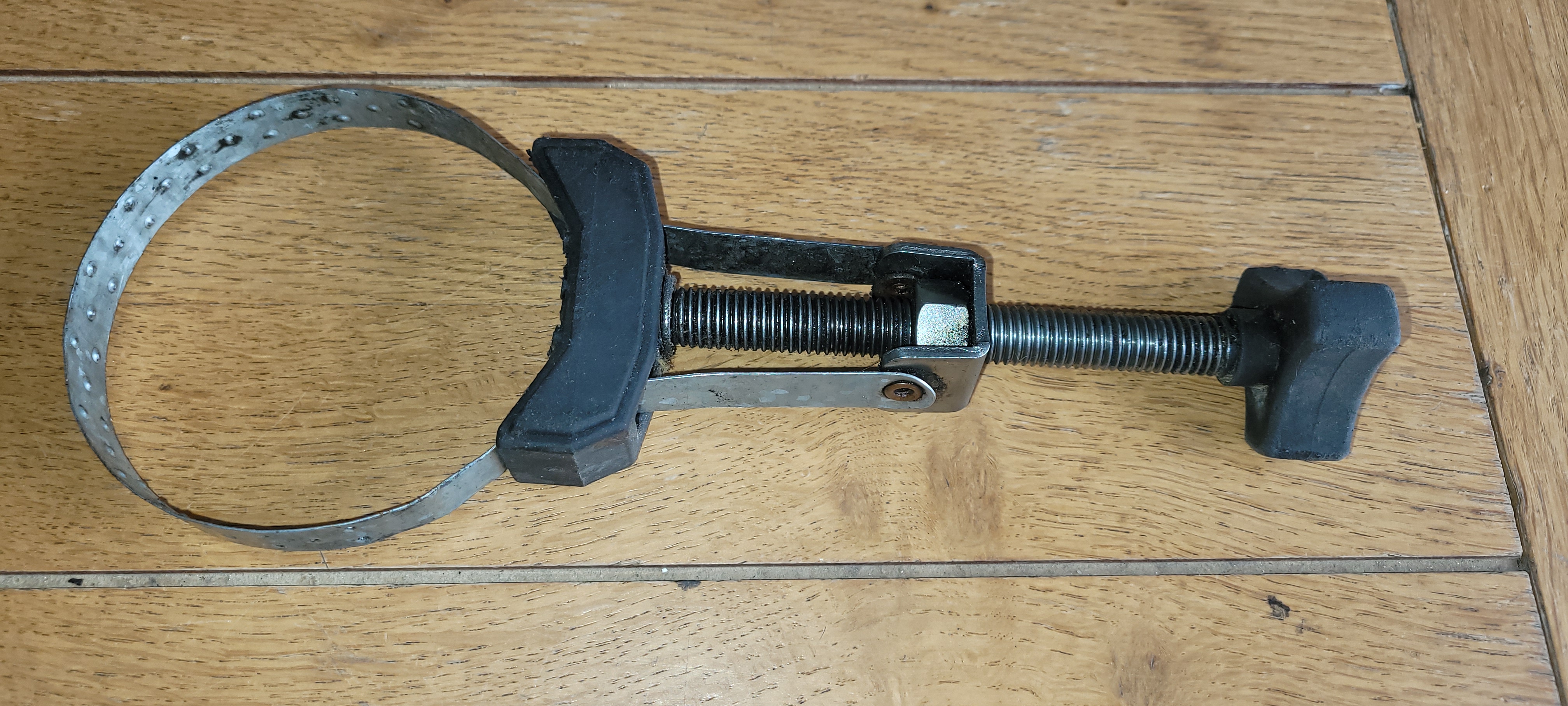

je dispose d'une clé à sangle métallique,
validée sur de multiples véhicules depuis des années , et surtout la T@600
pratique , même si pour certains filtres faut travailler par millimètre , ou par 16 è me de tour selon la marge de manœuvre autour
si du gras , un coup de spray nettoyant frein et de chiffon peut améliorer l'adhérence de la sangle

Personellement, quand y'a pas d'autre choix qu'utiliser une clé à sangle, et pour en avoir utilisé un paquet, celle là est top de chez top. Car contrairement aux autres, elle se serre en desserrant et donc ne glisse pas. C'est pas forcément donné mais au moins on s'embête plus :wink:
(Je précise le modèle avec la molette rouge en dessous pour ajuster au bon diamètre)

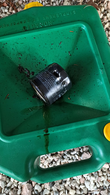

- Clé à sangle (certes pas Facom), et BINGO ! Il m'a juste fallu serrer au maximum, et je dis bien au maximum, pour qu'elle ne glisse pas, et le filtre a enfin cédé. J'ai écrit au garage Honda pour leur dire ce que je pense de leur méthode.
Nique ta rasse sale filtre de ta mère

Il faut reconnaître la bravoure de ce filtre qui a tenu sa position jusqu’au bout avant d’accepter de lâcher son grip.
Il semble avoir été fusillé et pris une balle dans la face…
Il tenait à sa T@, le pauvre !
