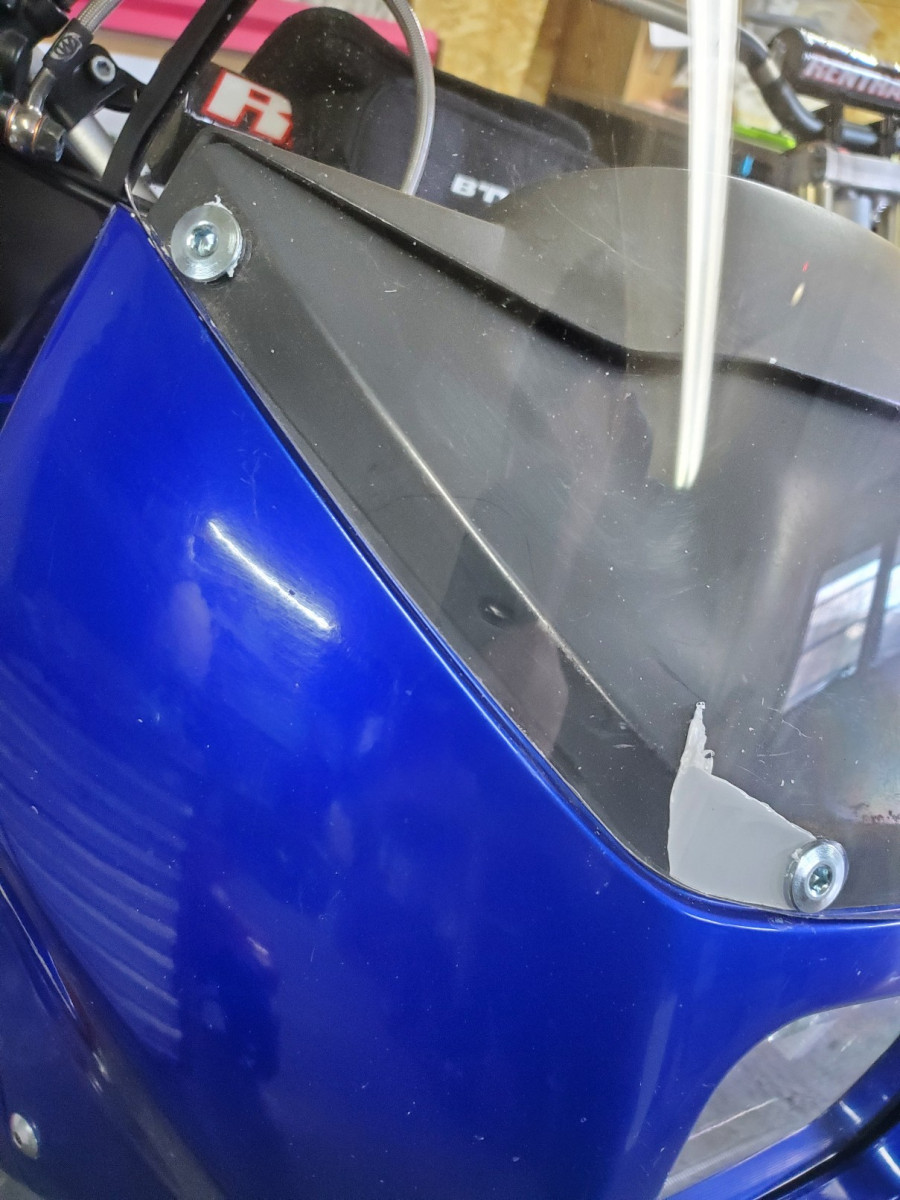

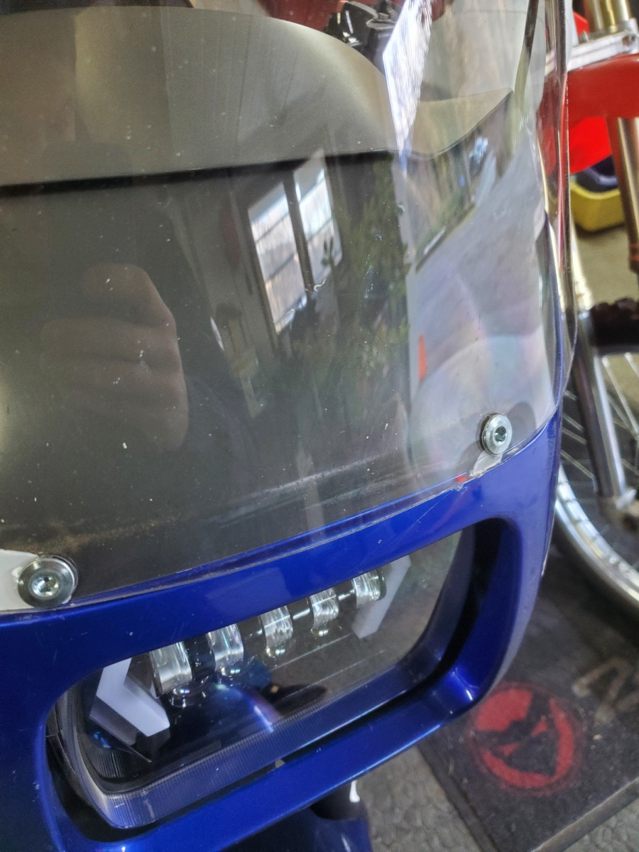

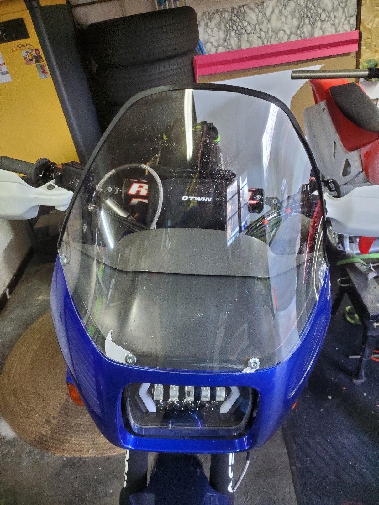

Comment as tu fait pour gérer le cintrage de la plaque en polycarbonate et que ça epouse bien celui de la tête de fourche ?
Phil
Messages : 91
Enregistré le : 20 oct. 2022, 21:42
Localisation : 7 laux
Re: Résurrection de ma merguez !!
Message par Phil »
14 janv. 2024, 18:41
J'ai chauffer très progressivement au décapeur thermique, c'est du polycarbonate de 2mm ça ce laisse plutôt bien faire ,j'ai d'abord fait plusieurs gabarit en carton et une fois la forme bien ajuster j'ai positionner bien à plat ,découper puis fixer à une extremiter chauffer délicatement jusqu'à obtenir la bonne courbure . Je suis plutôt satisfait pour une première, c'est pas franchement évident, il faut être patient :zen

Okok encore tous cas ça le fait bien, bravo :bravo . J'oserais bien te demander un gros plan pour voir thx

Pas de souci je te ferais ça demain si j'ai un moment, après cela est "perfectible "évidemment , c'est la première fois que je m'essaye à ce genre d'opération, je ne suis pas non plus équiper comme chez ERMAX.
Malgré le faite d'avoir passer beaucoup de temps à refaire cette merguez, ce ne sera pas une moto de concours collection, elle va me servir en Off road 90% du temps ,c'est pour cette raison aussi que je ne veux pas reprendre la peinture des carénages . Voilà après je suis ouvert aux critiques ya pas de souci :blbl

Comme promis des photos plus en detail,il faut que je la démonte pour enlever le film de protection :roll: j'avais pas penser que cela serait la merdouille à enlever :lol:
Voilà voilà \o/
C'est très propre bravo ! :bravo :love
Tu as utilisé les chevilles caoutchouc d'origine pour les 4 vis ?

Merci @Flan non ce sont des vis épauler de fixation de protection de fourche de crf ,je vais commander des vis avec les cheville caoutchouc mais je n'ai pas encore trouver de qualité, j'en ai commander sur Amazon mais des que je l'ai serre la partie fileter s'arrache de la partie caoutchouc
Mis à part chez honda, j'ai pas trouvé d'inserts en caoutchouc de qualité, je pensais que le caoutchouc était trop rigide et ai même chauffé les inserts au décapeur thermique essayé en les trempant dans de l'eau bouillante, rien à faire, la partie métallique se désolidarise du caoutchouc
Modifié en dernier par citropascal le 25 janv. 2024, 12:36, modifié 1 fois.
J'en avais pris chez Ali, d'autres chez ATOC. Qualité variable mais aucun problème !

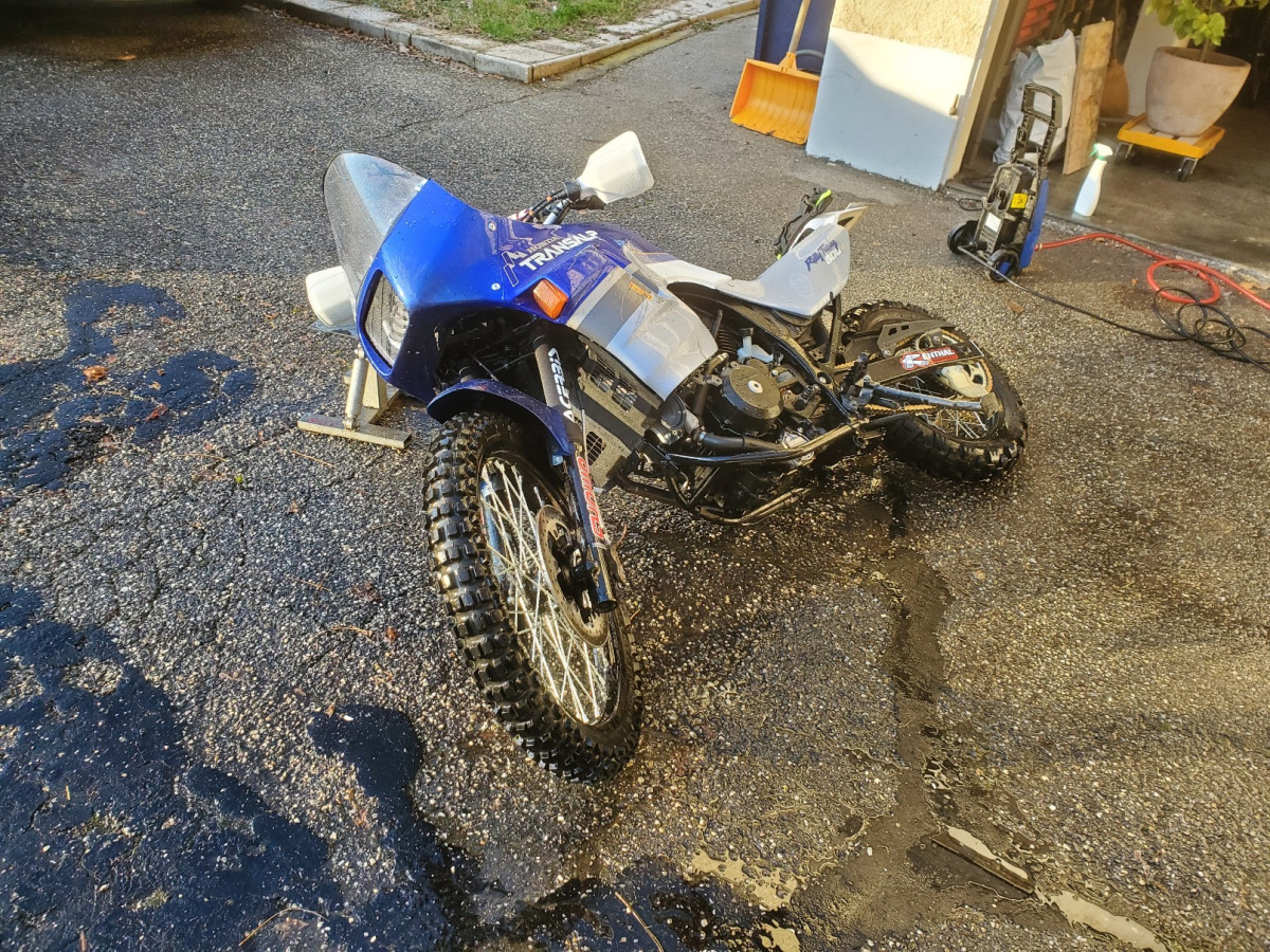

Salut à tous!!!!des nouvelles de ma belle, j'en suis super content, des petits ajustement reglage on été fait depuis, j'ai été embêter Avec les boisseau de starter qui "était bloquer coincer " du coup je consommait pas mal d'essence et le silencieux étais tout noir en sortit. Rien de bien méchant, bref j'ai aussi fait une semelle pour protéger le moteur des cailloux projection, et voilà super content mis à part les suspension, d'ailleurs je cherche des suspension de RD03 (fourche amortisseur bras oscillant avec biellette)si quelqu'un a ça je suis preneur.
Je vous met une petite photo avec peut être la nouvelle .
:youpiii \o/
