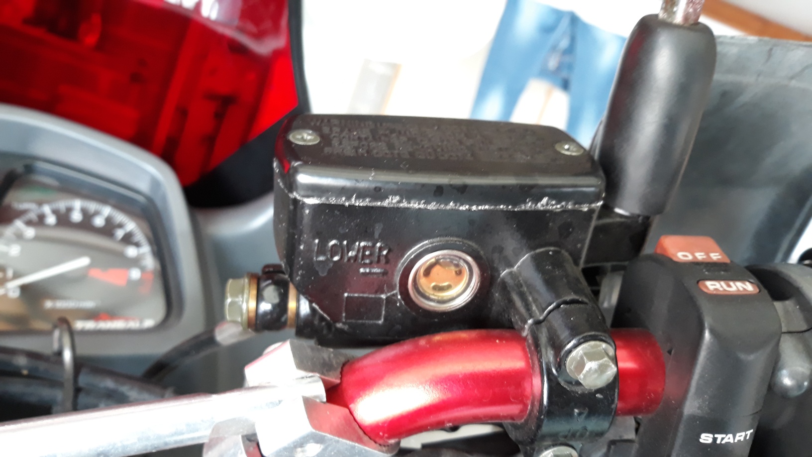

Une photo de ton maître cylindre ?

Merci et désolé pour le retard de la lecture de la réponse, je suis pas toujours à la maison.... Bref, je joins une photo mais j'ai bien peur que ça ne t'aide pas beaucoup. Je vais donc désormais me tourner vers un maitre cylindre d'occasion sans me soucier de l'année de la machine !

Ah oui c'est une simple disque, ça freine pas des masses, j'imagine que si tu es en durite avia, c'est que ldf a été remplacé entièrement.
Y'a plus grand chose à faire, à part passer sur un disque de frein plus grand.

Avant de changer de MC, es tu bien sûr que tout le reste est niquel ? (plaquettes en bon état et bien positionnées, pas de bulles dans le circuit, étriers propres, circuit propre, piston du PC ok, ...).
Sinon tu peux aussi vérifier les caractéristiques de ton MC (diamètre et taille du piston notamment). D'ailleurs à voir ta photo, ça ressemble beaucoup au croquis pour une t@ de 96
https://www.bike-parts.fr/honda-moto/60 ... 00/2/12283
Mais j'ai finalement changé la durite pour une avia et fait un nettoyage complet de l'étrier avant + plaquettes neuves Nissin et après 50/70km de rodage, le freinage n'a plus rien à voir.

J'avais écrit un message mais il a dû se perdre dans les méandres d'internet !!! Bref, merci de vos réponses, la purge est bonne. La poignée est dure mais il faut que je la serre fort pour que ça freine... C'est la première moto sur laquelle je suis obligé d'utiliser le frein arrière.... J'avais un CB 500 ( étrier NISSIN aussi ) et à peu près la même année donc je pense que c’était le même et elle freinait bien. Je pense que je vais finir par démonter l'étrier et le passer aux ultra son avec changement de joints. Le MC n'est pas le même que celui d'origine, le mien est plus "long".
Je vous dirai ce qu'il en est. J'ai déjà une durite avia et j'ai mis des plaquettes métal frité.

Il faudrait que tu regarde quel diamètre interne sur ton maître cylindre, si c'est un machin pour 50 ou 125 le diamètre est peut-être trop réduit et envoi un minimum de liquide à ton étrier, du coup les pistons ne poussent pas assez

Donc je viens de changer les joints d’étrier et passage aux ultra sons de tous l'ensemble. Effectivement, il y en avait besoin, les pistons avaient du mal à bouger et désormais ça glisse comme papa dans maman... Le résultat au final n'est pas à la hauteur de mes attentes. Certes, ça freine un peu mieux mais c'est pas terrible quand même. Je vais finir par m'orienter vers un changement de MC. Comme citropascal me le fait remarquer, si c'est un truc de 125 ou de 50 cm3, ça pourrait expliquer le problème. Reste plus qu'à trouver un MC et poignée.... Si quelqu'un a un plan, je suis preneur !
