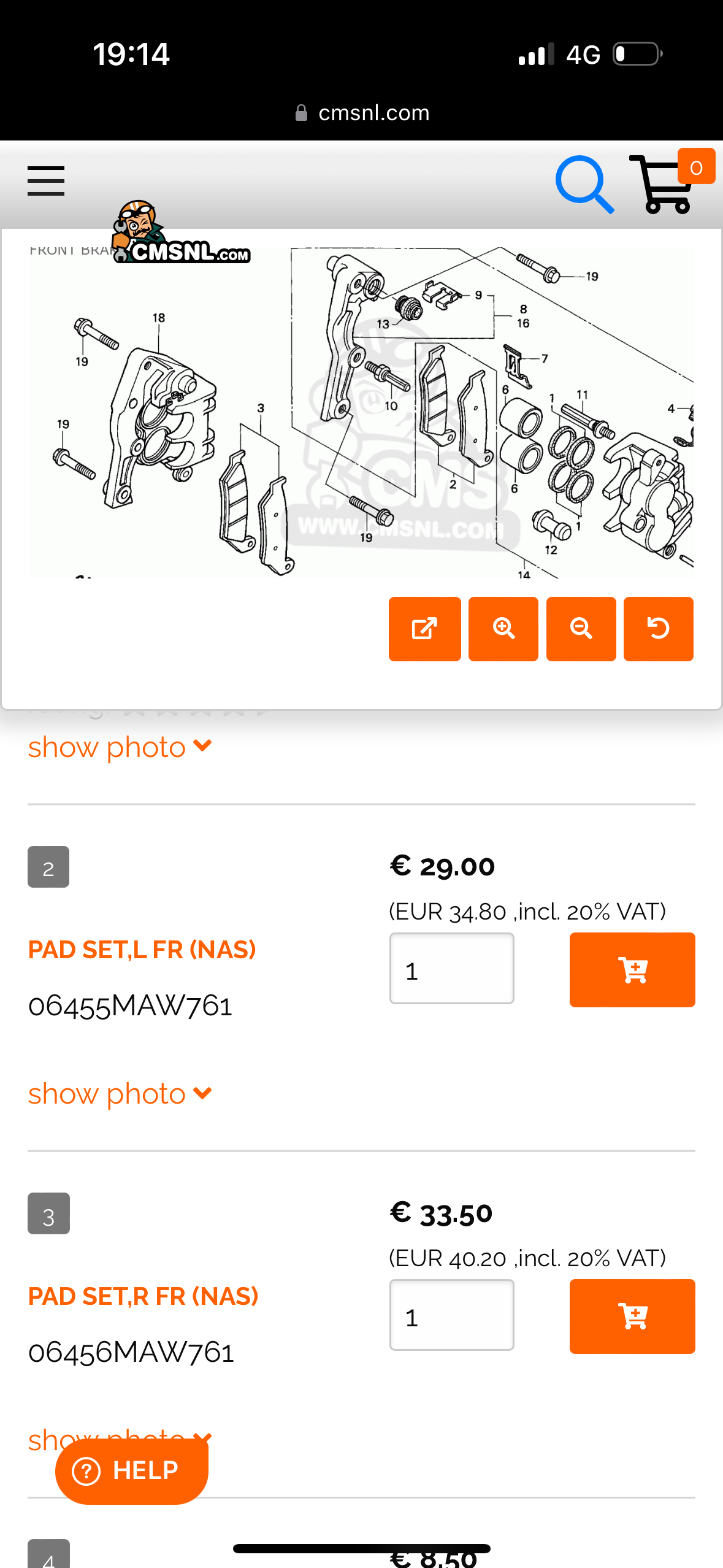

Pourquoi il y a 2 références de plaquettes sur les freins avant de la PD10 ?
Messages : 5478
Re: plaquettes de freins ???
Chez Honda elles valent 33,60€ ... t'es sur de l'original et t'as pas de frais de port à ajouter!!!
Messages : 1604
@mpapeur as tu un plan chez Honda ?
Mon concessionnaire Honda était plus à 50€ le jeu.
J’ai commandé des Nissin.
Mais ma question est pq 2 modèles (G et D) chez Honda pour la PD 10 ?
Messages : 5478
Motuka a écrit : ↑
10 mai 2024, 22:11
@Motuka il n' y a pas 2 références mais 1 seule : 06456MAW761
par contre il y a bien 2 tarifs: organique et métal fritté
Messages : 49786
Je vois bien deux références G et D ou L et R.
Bizarre en effet... :ouioui
Sûr certains sites généralistes ils vendent pourtant une des références pour les deux côtés.
https://www.pieces-honda-moto.com/trans ... ein-avant/
Messages : 1604
Chez Honda, il était également étonné de voir 2 références (L & R) alors que les adaptables ont 2x la même référence.
Il pense qu’il doit y avoir une différence de friction…
Messages : 49786
C'est ce que dit Mpapeur oui.
Mais sur certains sites les deux références sont au même prix, ça entretient la confusion.
