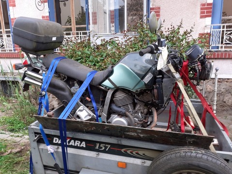

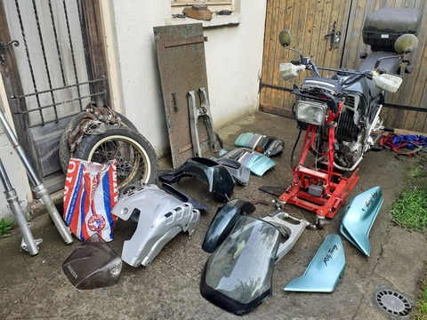

Me revoilà une fois de plus parmi vous après le NTV 650 qui n'était pas prévu, je reviens à la Transalp avec une 93 mais en puzzle...qui n'était pas prévue non plus...

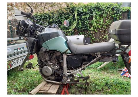

63000 km d'origine, moteur gris. Elle n'a pas tourné depuis plus de 5 ans et moins drôle, elle est restée aux intempéries depuis 2018 et ce 24h/24, partiellement démontée.
la voilà dans sa présentation depuis 2018...

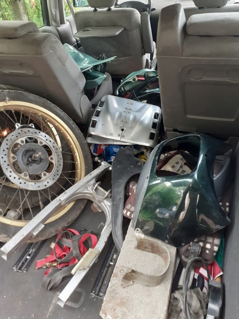

en vrac dans la voiture...
Une galère pour la charger...
Bon, j'ai commencé par la passer au karcher. En théorie elle est complète. Je ferai un autre poste pour le problème de redémarrage...
