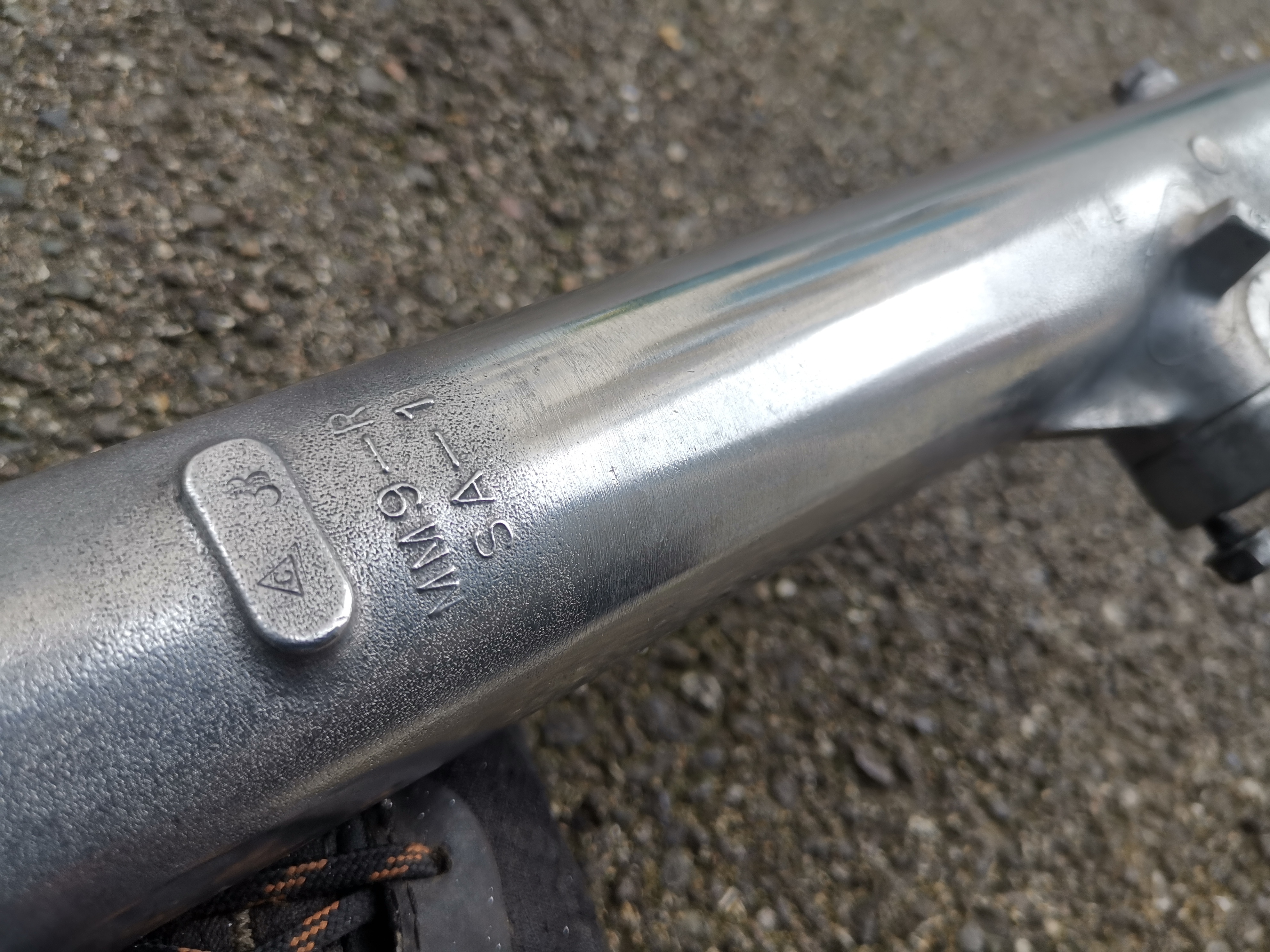

Enfin j'ai mes fourreaux de fourche qui sont pas terribles :
Celui de gauche est pas mal taché
Et on dirait que celui de droite a été poli a certain endroit. Ce qui creer un effet pas terribles.
Savez vous comment je peux leurs redonner leurs aspect d'origine ?
Enfin, j'ai le marquage MM9-L sur les jambages. Je suppose donc que j'ai pas une fourche de 87 n'est ce pas ?
Merci d'avance pour vos retours😅

Miror/paille de fer/huile de coude pour tes fourreaux

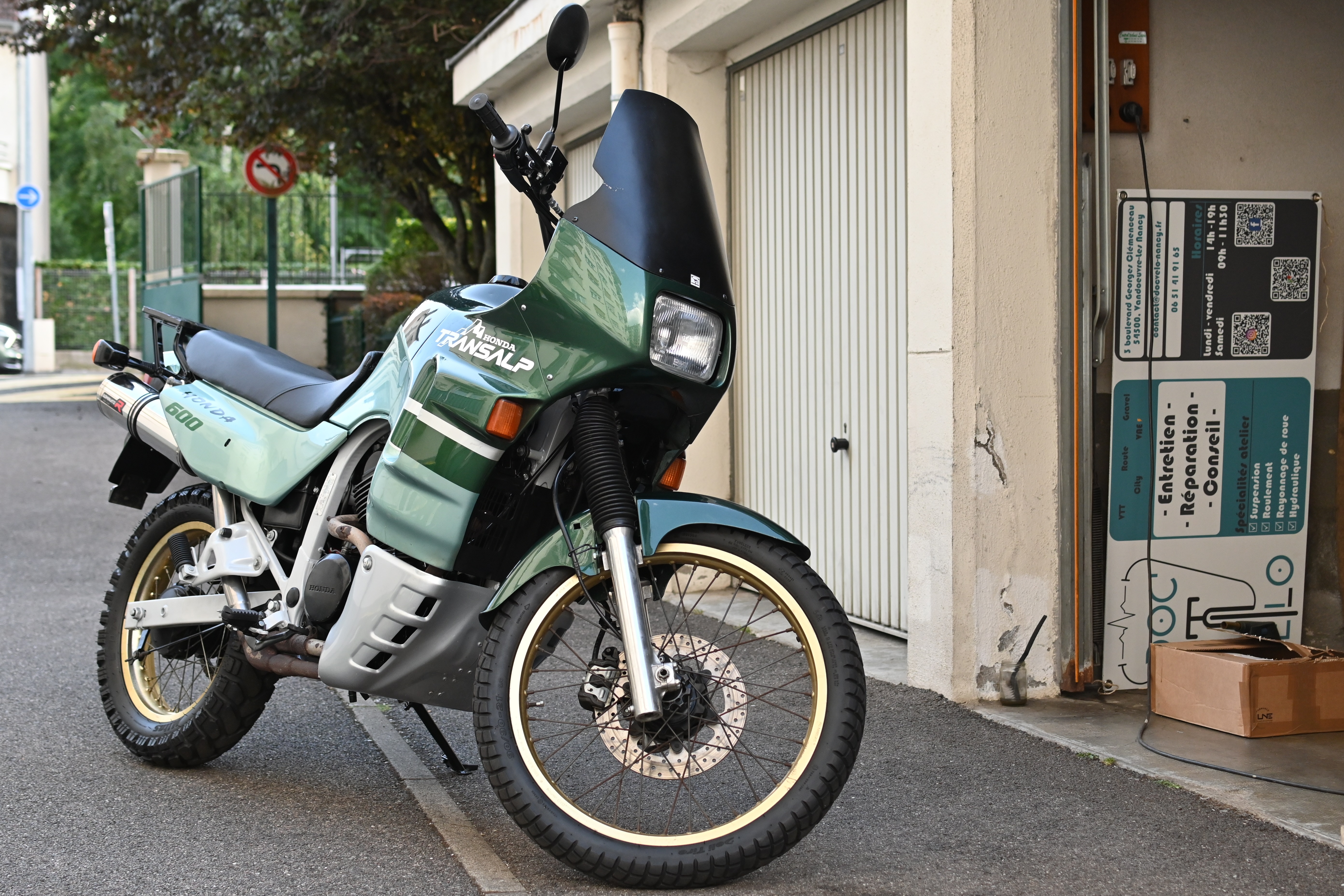

      Je suis un peu perdu avec ceux-ci... En effet, les carénages de ma T@ ont été changés pour la faire passer du blanc au vert... Sauf qu' il y a plusieurs trucs qui cloches.
      • Fleche Rouge : Le liseret gris n'est pas repris sur le réservoir
      • Fleche jaune : La teinte du vert est différente. Cela peut parfois s'expliquer si l'ensemble n'a pas été pris sur la même moto mais ça fait une difference de plus
      • Fleche bleu : Le style du sticker ne correspond pas aux verte de 91 à 93. Il semble plutôt correspondre aux Transalp 600 "face lift" de 94-95.
      Voici un carénage de 91 - 93 pour comparaison:
      Du coup on pourrait se dire facilement "Et bien c'est un carénage d'une verte de 94-95.... Sauf que j'ai fouillé et impossible de retrouver une verte de ces années la ! Donc, D'où vient se carénage ? Y avait il des autre coloris dans d'autre pays ?? Je crois peu a une remise en peinture du carénage blanc d'origine, je vois pas pourquoi le liseret gris aurait été ajouté...

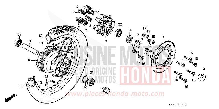

Si non, pour ceux qui suivent, j'ai trouvé pourquoi j'ai ma platine de maintien de PSB qui s'est usée lors de ma traversée de France et la réponse se trouve sur la roue arrière:
L'entretoise n°9 qui s'insert coté intérieur du support de couronne était insérée coté extérieur, à la place de la piece n°3. Du coup:
  • Je n'avait pas d'entretoise entre le moyeux et le support de couronne. Par conséquent, Ce dernier était quelques millimètres trop incruster dans le moyeu
  • De plus, il ma manque la pieces n°3 ref: 42312-MC4-000 "COLLIER DE ROUE AR". J'ai fait plusieurs site afin de trouver cette ref mais elle est introuvable en neuf, du coup j'ai commandé une d'occasion sur Ebay. :pasmafote.
Désolé j'avais zappé ton message. J'ai l'impression que le carénage que tu montres sur le première photo a été repeint, ça expliquerait le nouveau sticker et la teinte de vert pas conforme...
Le liseré gris ne me semble pas repris sur le réservoir d'origine.
Tkt pas de souci !
Oui effectivement, elle a pu être repeinte. Le mauvais sticker, ça peut se comprendre en fonction de ce qu'ils ont trouvé au moment de la repeindre
Mais dans ce cas, pourquoi avoir ajouté ce liseret gris non présent sur les vertes. J'ai même regardé sur les 400, pas de liseret.
Bref, je vois que j'ai rien loupé ces flans n'ont jamais pu sortir tel quel sur une transalp. Je pense qu'on aura jamais la vérité a cette énigme.😅.

D'ailleurs j'ai réussi a retrouver un bel aspect des fourreaux ! J'ai pas de photo là mais globalement j'ai utilisé le belgom alu avec une visseuse (attention de ne pas tourner trop rapidement pour ne pas repeindre l'attelier ;) ) et j'ai fini avec une brosse et de la patte a polir super fin. Je vous mettrez des photo plus tard ;).

Pour les rayons tu peux refaire un zinguage --> (DELPY CHROMELEC) résultat parfait et prix tout à fait raisonnable !
Pour les fourreaux de fourche je les ai repeint (Apprêt epoxy + peinture en brillant direct), a voir dans le temps.

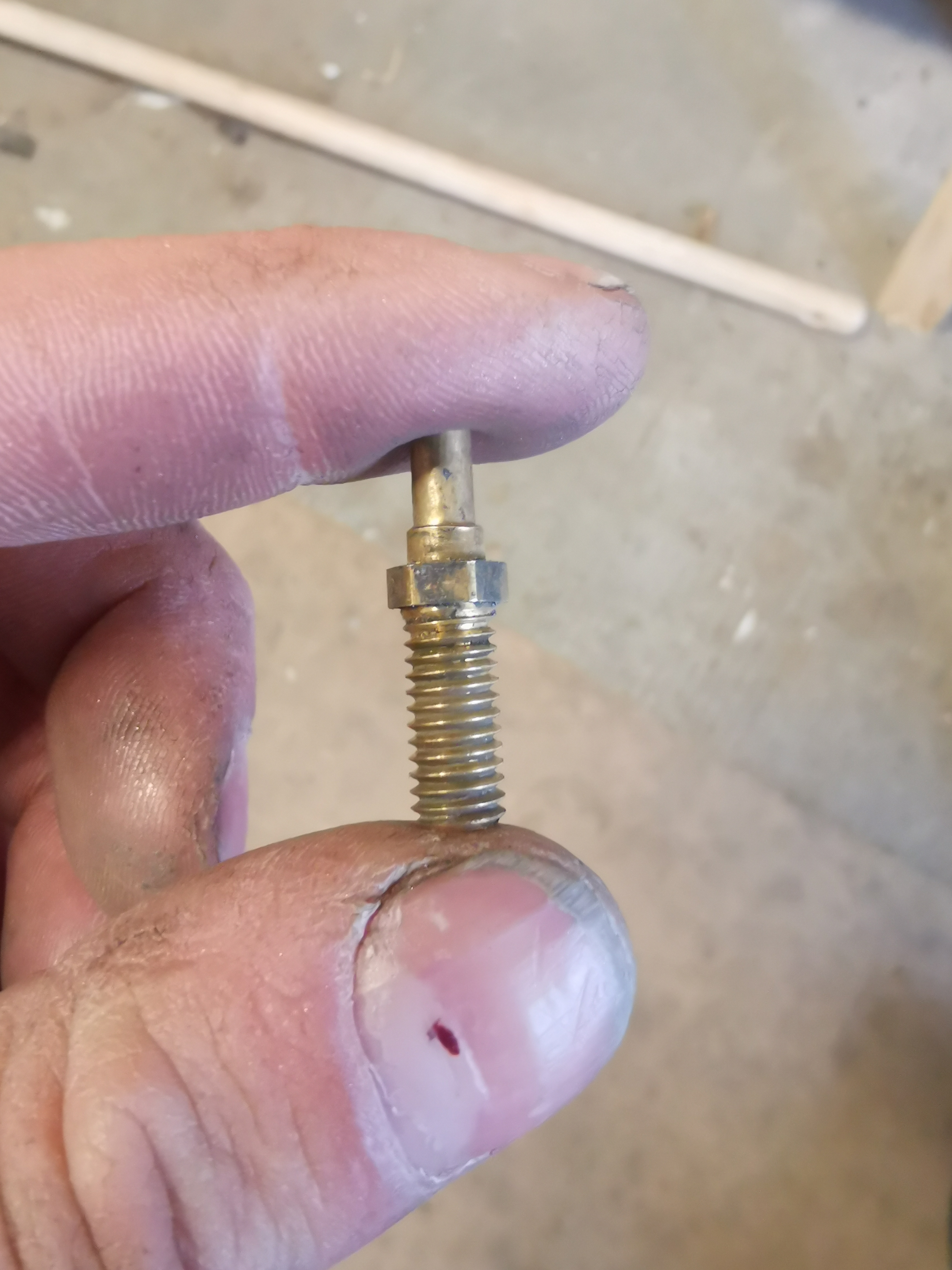

Je viens de retrouver cette pièce mais impossible de savoir d'où est ce qu'elle peu bien vienir sur ma transalp ! Une idée ?
Re: La verte à Nibor
On dirait une prise de dépression mais un peu longue.
Messages : 3075
Pareil

Hello tout le monde !
Quelles que nouvelles de ma verte ! Enfin elle roule à nouveau !!!
Premiere sortie samedi et...... panne...
Ca roulait bien pourtant, j'était contant de retrouver ma T@ ! Mais d'un coup plus rien compte tour à 0 et plus rien au démarreur, plus
Heureusement, pour cette premiere sortie j'ai eu la presence d'esprit de demander à un pote de m'accompagner.
Bon, évidement, ca sent le problème électrique. Démontage de carénage et la surprise, la batterie est ultra chaude ! Ca sent le régulateur HS et le vidage de batterie.
On tente quand même un truc:
Démonter la batterie de la brèle de mon pote pour redémarrer la T@. Bingo, ca marche ! On démonte la batterie pour voir si le régulateur alimente bien, 2nd bingo la moto ne cale pas ! Pour finir, je met un petit coup de gaz.... arf, la elle cale... Retour à la case départ.
Du coup je me dis que le régulateur est bien HS, il alimente un peu mais des qu'on tire un peu dessus, il s'écroule. Pour moi, une fois démarrer la moto n'a plus besoin de batterie (vous verrez par la suite, erreur apparemment)
Il est temps d'aller chercher la remorque => retour a la vrai case départ ;).
Le WE passe et je réfléchi .... :!: :!: La batterie definitive pour le T@ n'étant pas encore reçu, j'ai utilisé une batterie provisoire qui venait d'une autre moto et qui était au Lithium .... :?: :?:
Y aurait il pas une incompatibilité entre le régulateur et cette batterie ? En regardant d'un peu plus prêt, la tension de charge sur celle-ci ne doit pas excéder 14,6v.
Je reçoi ma nouvelle batterie hier (la definitive au GEL), je démarre et je sort le voltmètre. Tension de recharge 15,6v.
Conclusion, le régulateur est incompatible avec la batterie lithium et il m'a cramé cette dernière.
Hier soir j'ai fait 100 bornes, sans pepin. Je vais quand meme contrôler la tension de batterie ce matin mais vu comment elle démarre je pense que tout va bien ! Il me reste plus qu'a racheter une autre batterie lithium
Moralité : la T@ est vraiment increvable, My bad! Le problème ne venait pas de sous la selle mais de sur la selle !
Quelques photos ;):

Ça fait quand même beaucoup un régulateur qui sort 15,6 V.
Tu as bien testé vers 4000 tr/mn phares allumés ?
Perso je te conseillé d'investir dans un régulateur Mosfet c'est bluffant de stabilité et ça reste dans la bonne plage de tension quelle que soit ta batterie.
Sinon magnifique ta moto :love
PS: t'as trouvé l'origine de la petite pièce en laiton de ton post du dessus ?

Enfin dernière question, j'ai besoin d'une cheville laiton qui sont insère dans la tête de fourche. est ce que tu sais ou je peux trouver cela ? Sur les schema, elles font parti de la tête de fourche

Pour les inserts laiton de la TDF , des solutions existent, on en a parlé pas mal sul fofo, faut bien utiliser la fonction Rechercher avec les bons mots clés. Si tu n'y arrives pas, Google renvoie aussi pas mal sur le forum.
