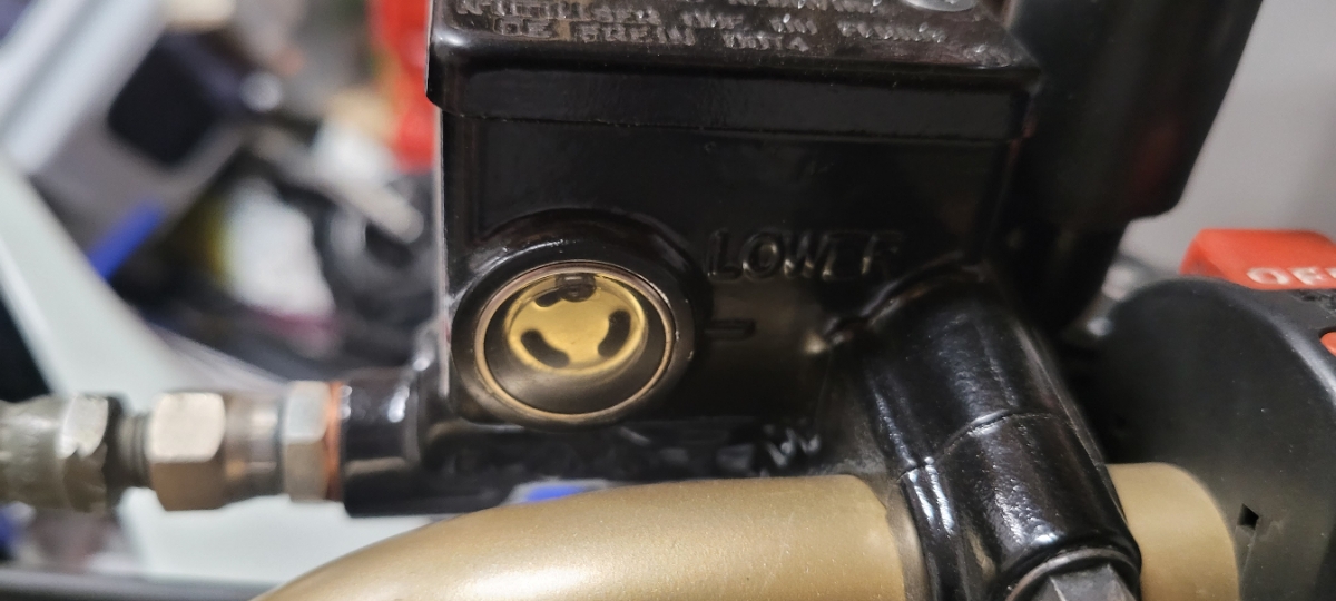

J'ai un pti service à te demander mon bon @Calou66
Pourrais-tu, STP, me faire une photo du maitre cylindre avant, enfin surtout le hublot que tu as remplacé (niveau de DOT).
Je viens de remplacer le mien et le nouveau dépasse un peu (1 petit mm), j'ai donc un doute car le hublot d'origine était à raz du réservoir
Bon, ils ne sont pas tout à fait pareil (origine et le chinois), c'est peut-etre pour ça :pasmafote
J'ai rebalayé ton post mais je n'ai trouvé que cette photo à l'étau
Voili voilou mon bon @dgero , lorsque j'ai fait ça j'ai du m'y prendre à deux fois et en prendre un second (hublot) car le premier coup en retirant l'ancien une petite bague en métal était restée au fond de la gorge (j'avais pas vu) et empêchait la pièce d'entrer correctement (et je l'ai abîmée).

Dis-moi,
Comment as-tu enlevé le hublot du MC de frein avant? je parle de la partie métallique surtout.
En douceur :chier
Calou66
Messages : 704
Message par Calou66 »
jimmy73sa a écrit : ↑
05 mars 2024, 09:40
Dis-moi,
Salut @jimmy73sa ,
@TiTi à raison , en douceur :lol:
En fait, avec un petit tournevis plat en m appuyant sur le rebord du support et en faisant levier. Tout doucement pour ne pas laisser de marque. Mais il me semble que le sujet a été abordé y il n y a pas si longtemps par @dgero . @Brunoma18 avait indiqué qu'il faisait comme ça également si j'ai bonne mémoire.
C'est venu assez bien

@Calou66 .@TiTi
Impeccable! Merci.
