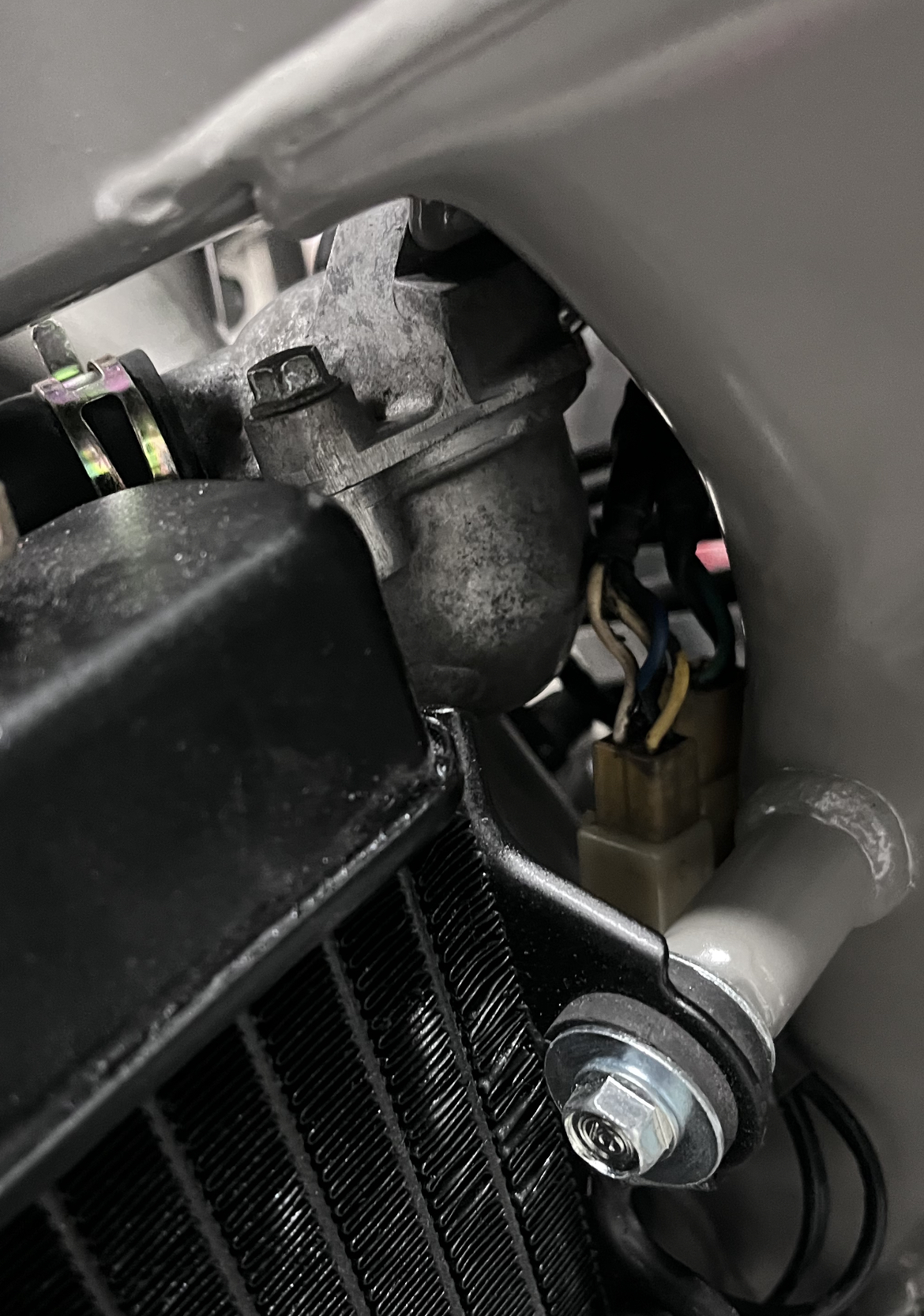

J’ai repassé mon faisceau mais je trouve les fils proche du boîtier avec le calorstat. Vous êtes dans la même configuration ?
