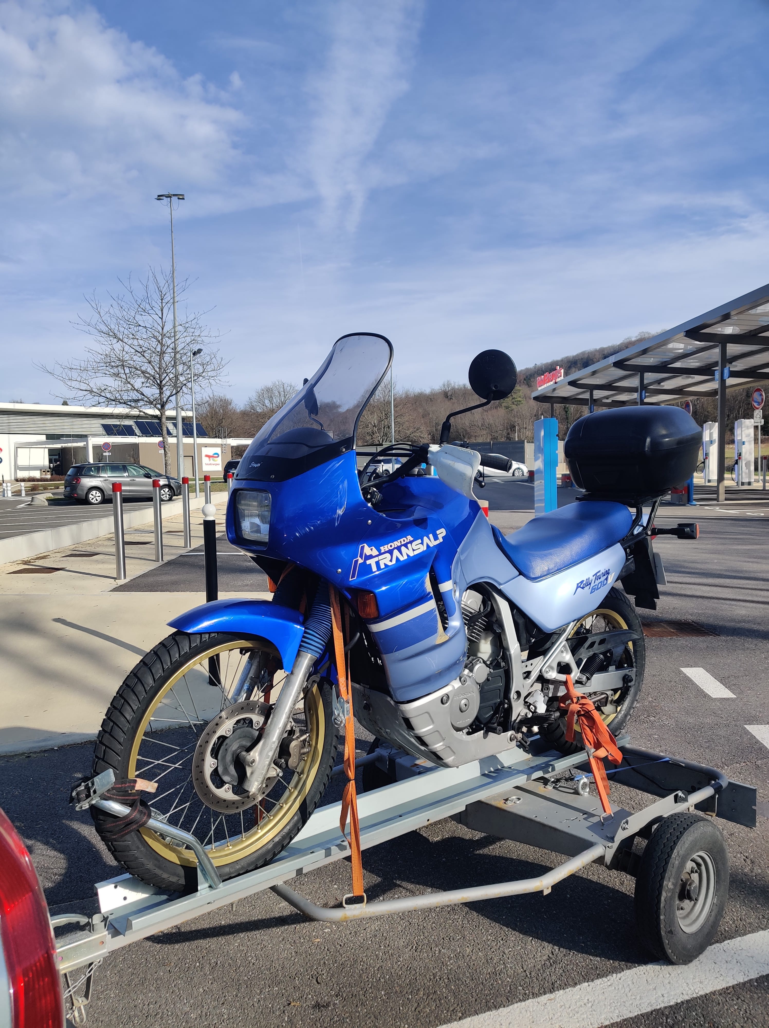

Bonjour à tous, Moxsath, 30ans, motard depuis 4 ans, j'ai eu qu'une seule moto depuis mon permis une Yamaha mt09 de 2019.
Le changement est radical, mais j'ai eu l'envie de découvrir le monde du road trip, en particulier en empruntant les sentiers/piste TT, c'est donc pour cela que je me suis rabattu sur une Transalp, je me dit que j'ai fait le bon choix, moteur réputer pour sa fiabilité, mécanique qui reste assez simple, cela tombe bien car mes connaissance en mécanique sont proche du néant, je vais donc avoir besoin de vos conseil pour mener à bien mon projet. :wink:
Petite présentation du projet : Achat d'une Transalp dans le but de l'équiper pour partir en road trip et découvrir l'Islande avec un collègue cet été si tout se passe comme prévu.
La moto : Transalp 600 de 1991 53000km acheté dans un garage, lors de l'achat celui ci à effectué pas mal de chose sur la moto

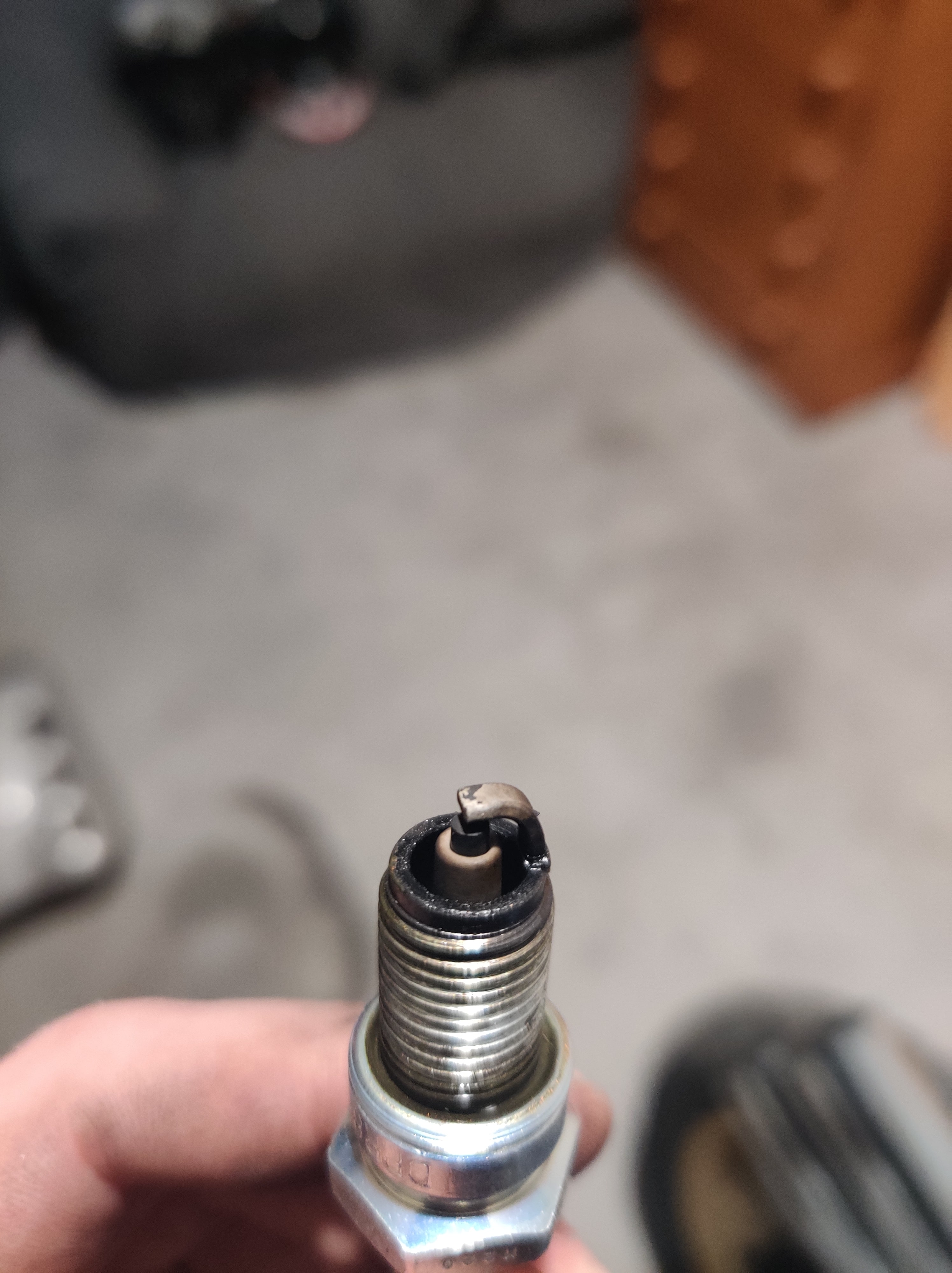

- Contrôle des bougies, les quatre bougies ont bien été changer contrairement à toi @twintwin :lol:
Elle sont en bon état quoiqu'un peut blanchâtre ce qui signalerai une combustion trop pauvre, cependant elles ont roulé à peine 60km donc je ne sais pas si on peut déjà en tirer une conclusion ( à recontrôler par la suite )

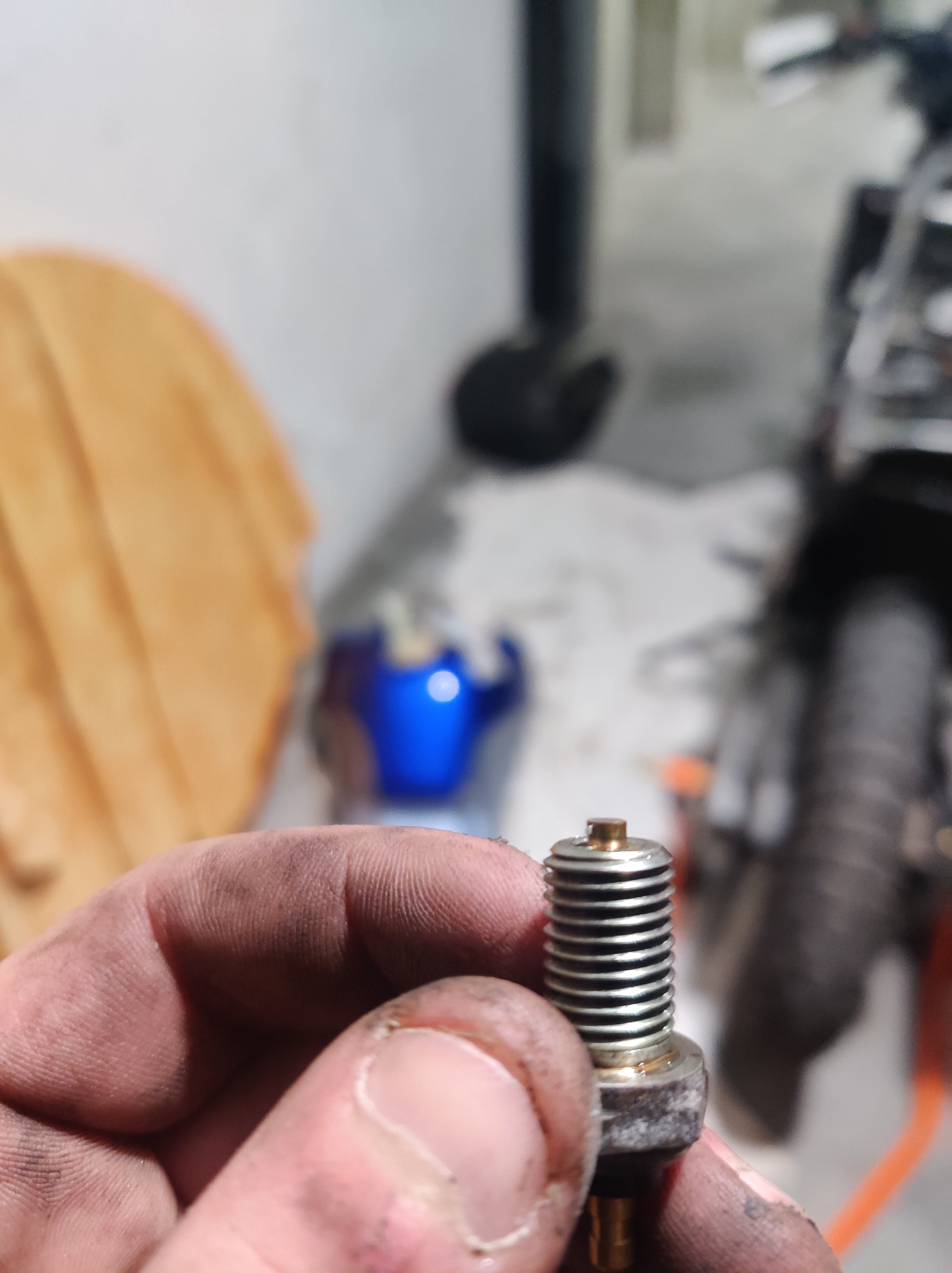

- En ce qui concerne le trou d'accélération : j'ai refait des test à l'arrêt donc quand j'accélère progressivement aucun problème, par contre quand j'ouvre en grand elle galère aux alentours de 2000/3000 tr/min puis reprend correctement.
Cependant la question que je me pose c'est lors de mes balade quand le moteur est bien chaud le problème semblait disparaitre, donc je me dit que ca devrait continuer à le faire tout le temps si problème de carburation non ?
Je n'ai jamais eu de vielle bécane à carbu donc peut-être que c'est normal qu'elle soit un peu capricieuse quand le moteur est froid ?

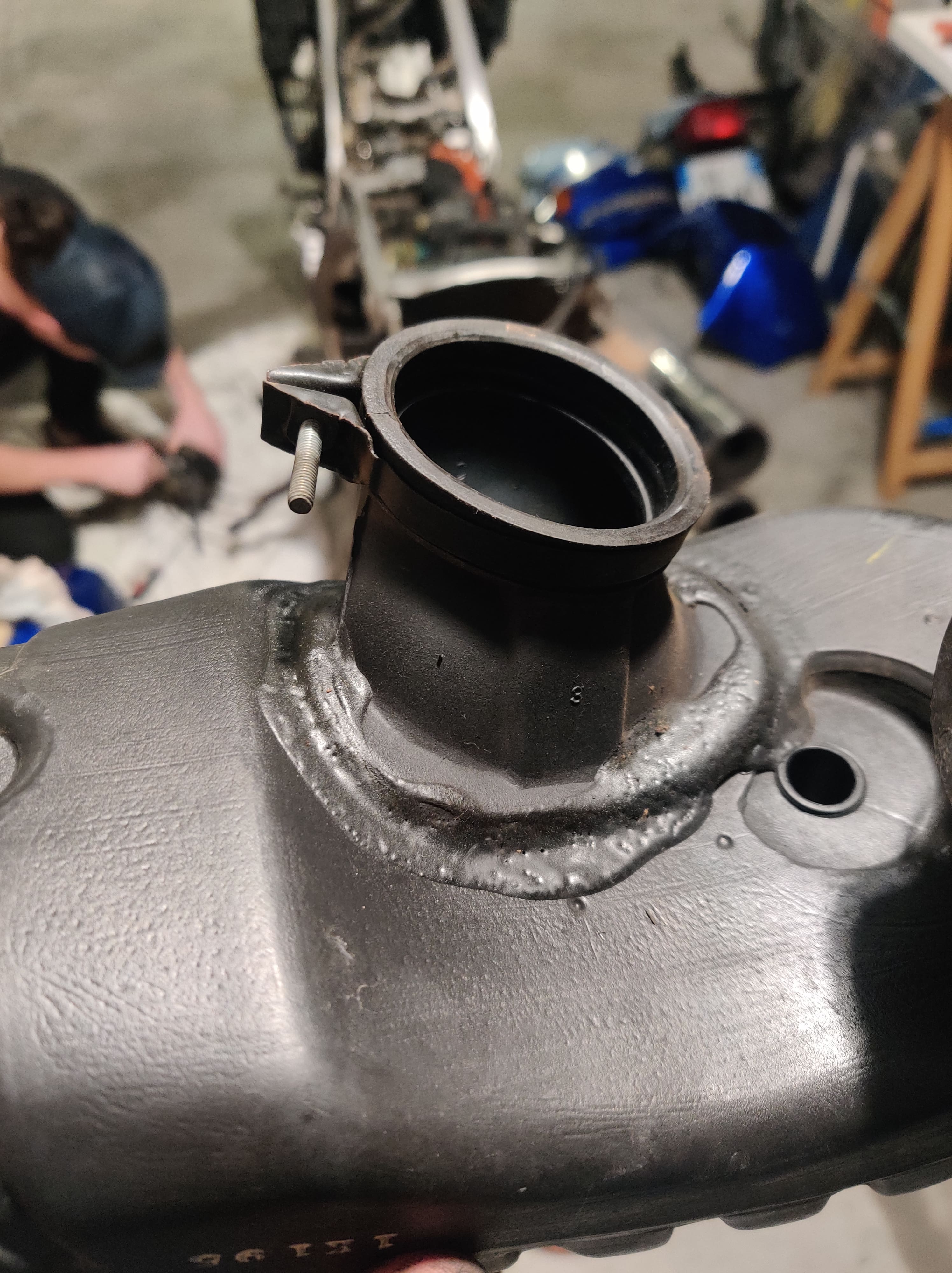

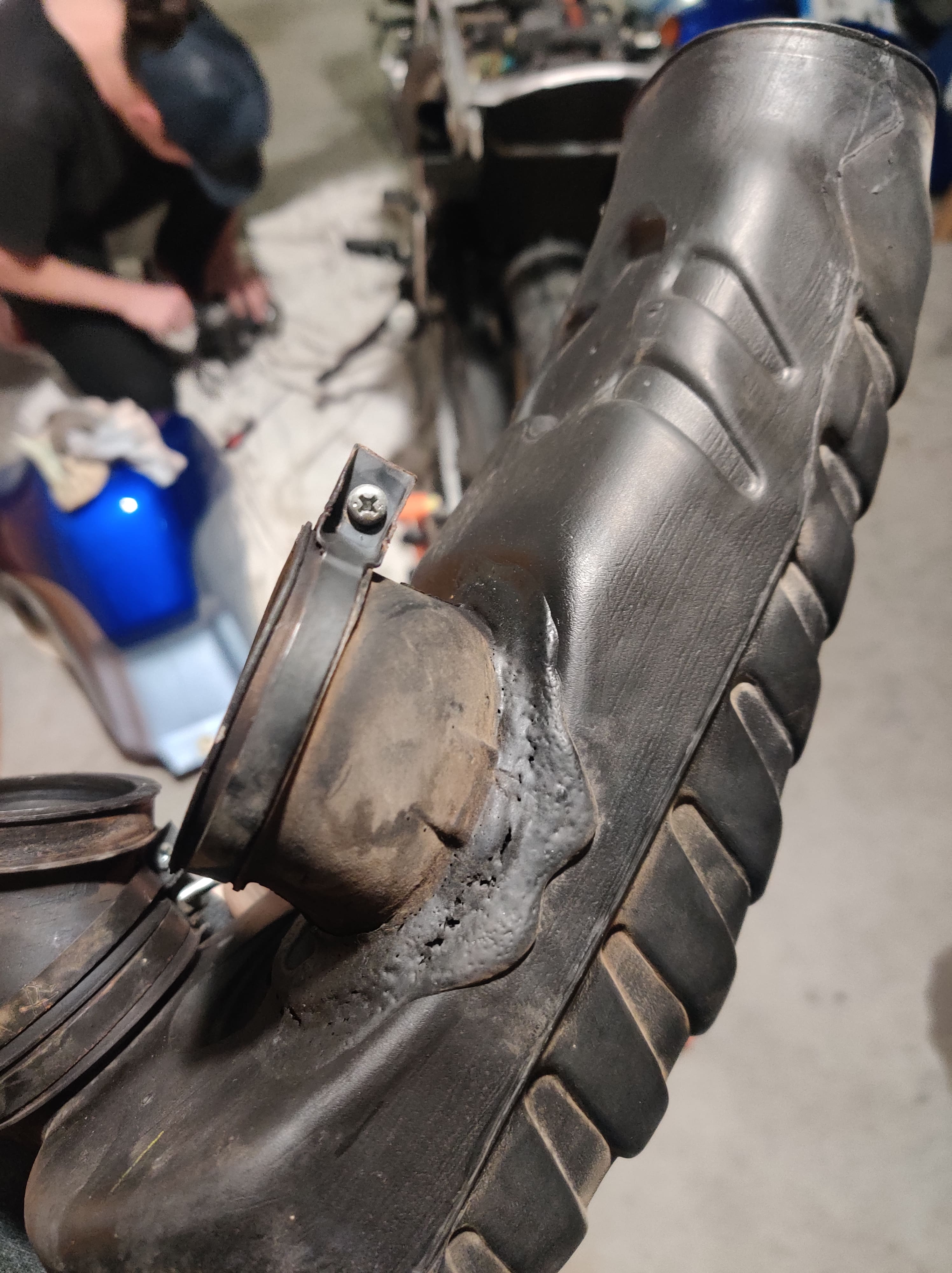

En sortant le conduit d'air au dessus des carbu j'ai remarqué cela.. il n'y a pas l'air d'y avoir de fuite mais c'est pas foufou :/
est ce que vous pensez qu'il faut que je change cette pièce ? ( en TT avec les vibration, chute, si ca pète je suis dans la merde )

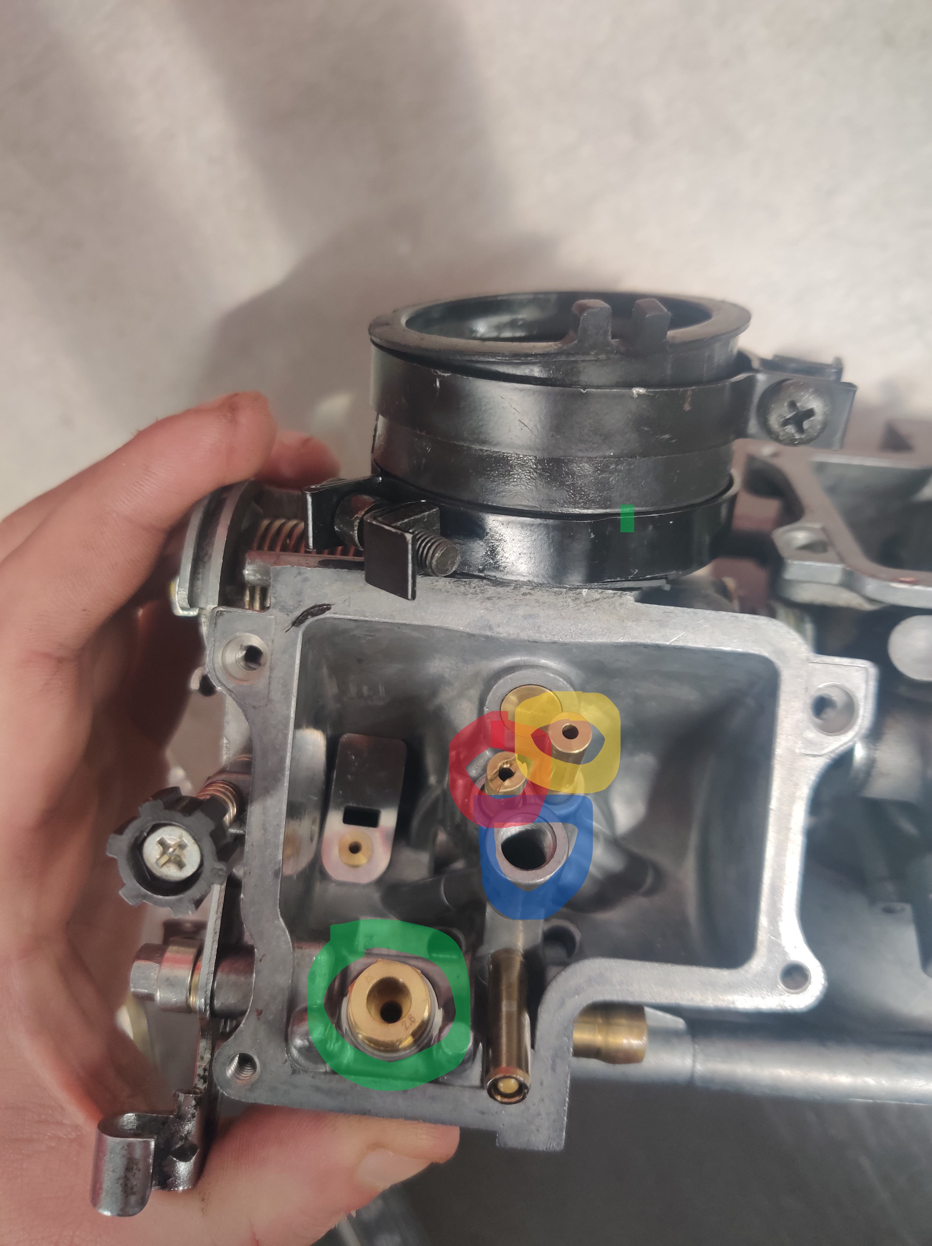

Après vérification au niveau du carbu et de pipe d'admission je me suis rendu compte que plusieurs collier de serrage n'était pas serré.
J'ai donc fait un test avec du start pilote voir si il y avait une prise d'air en pulvérisant au niveau des pipe mais pas de monté en régime.
Ca parait étanche.
Par déduction, il y à surement un soucis dans le carbu => Démontage du carbu ( j'en ai un peu chier pour le sortir des pipes), mais avec un peu de bonne volonté ils sont sortis :bravo
Prochaine étape nettoyage carbu contrôle des membrane, boisseau et gicleur à voir si besoin d'un passage à l'ultra-son ou non, je vous tiens au courant.

Pour ton raccord conduit d'admission coude fissuré, tu fais sauter le vieux joint qui n'adhère plus, et tu remplaces par du Sikaflex noir (pas blanc c'est moche), pour faire joli tu peux lisser avec du liquide vaisselle.

@marcopolo le raccord est réparé avec une sorte de plastique fondu, peut de la colle lego ? mais ca na pas du tout la texture d'un joint.

Pour tes bougies, c'est sans doute la prise d'air au niveau du manchon, mais ne te fies pas trop à la couleur de la bougie avec les carburants actuels

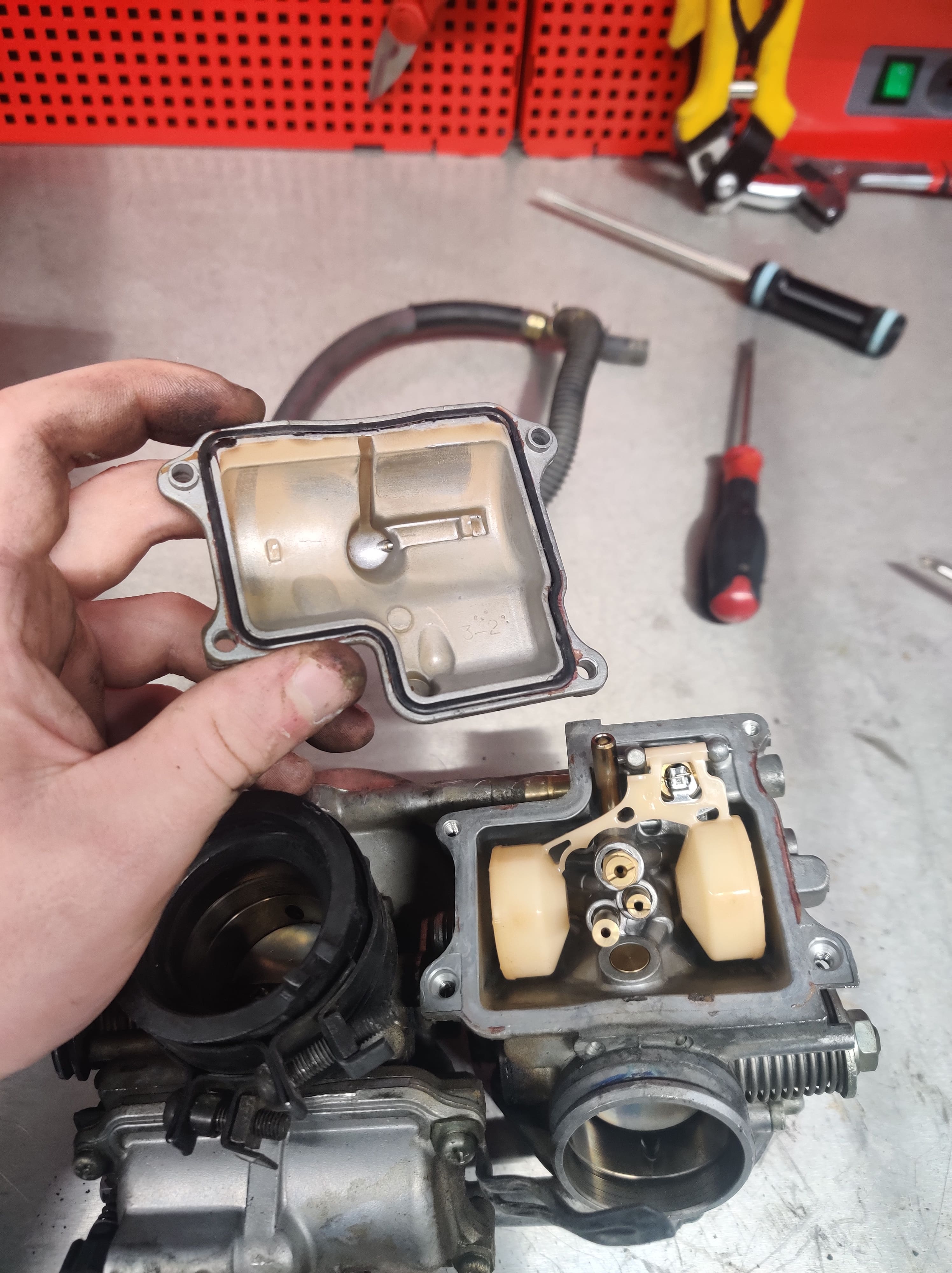

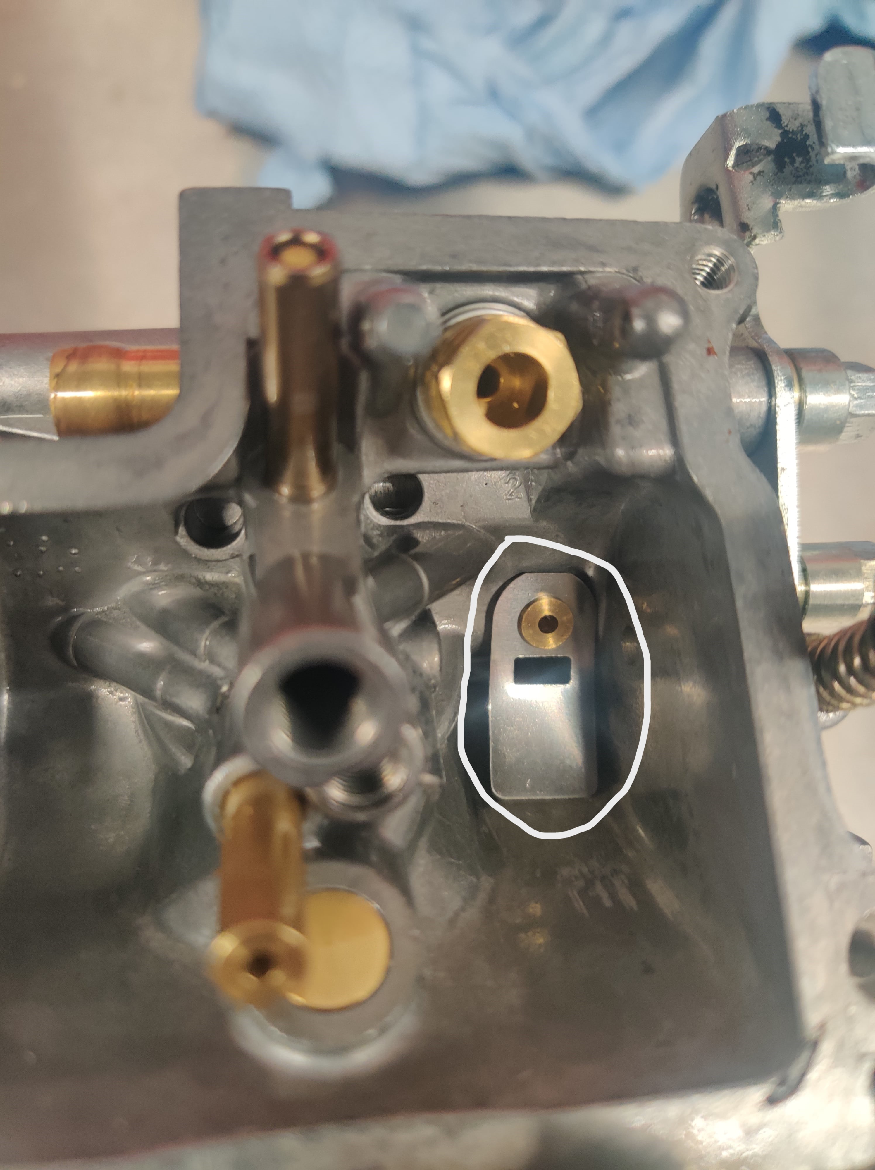

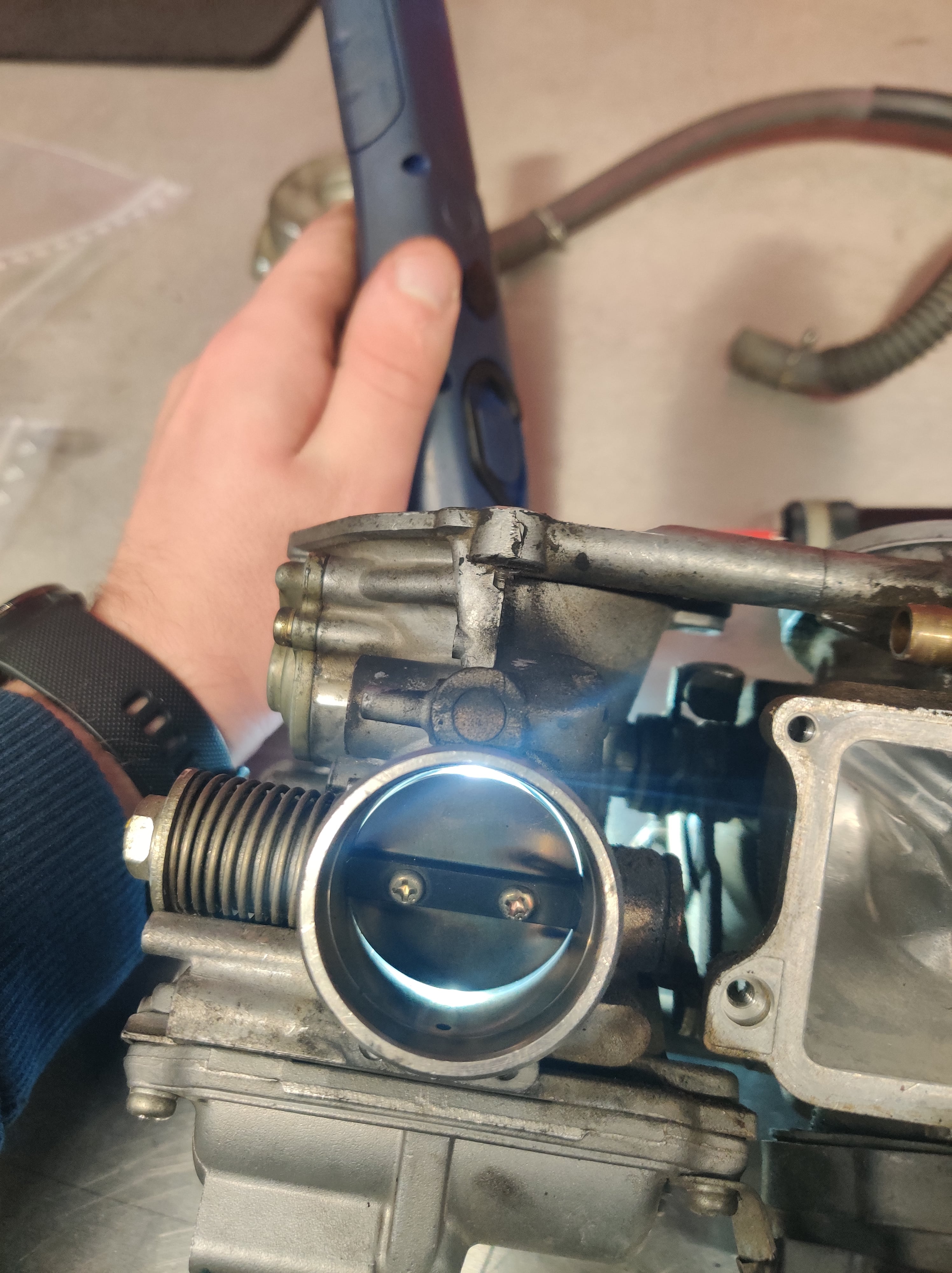

Aujourd'hui j'ai ouvert les carbu :
- membrane de repise en bon état, pas de craquelure et pas poreuse.

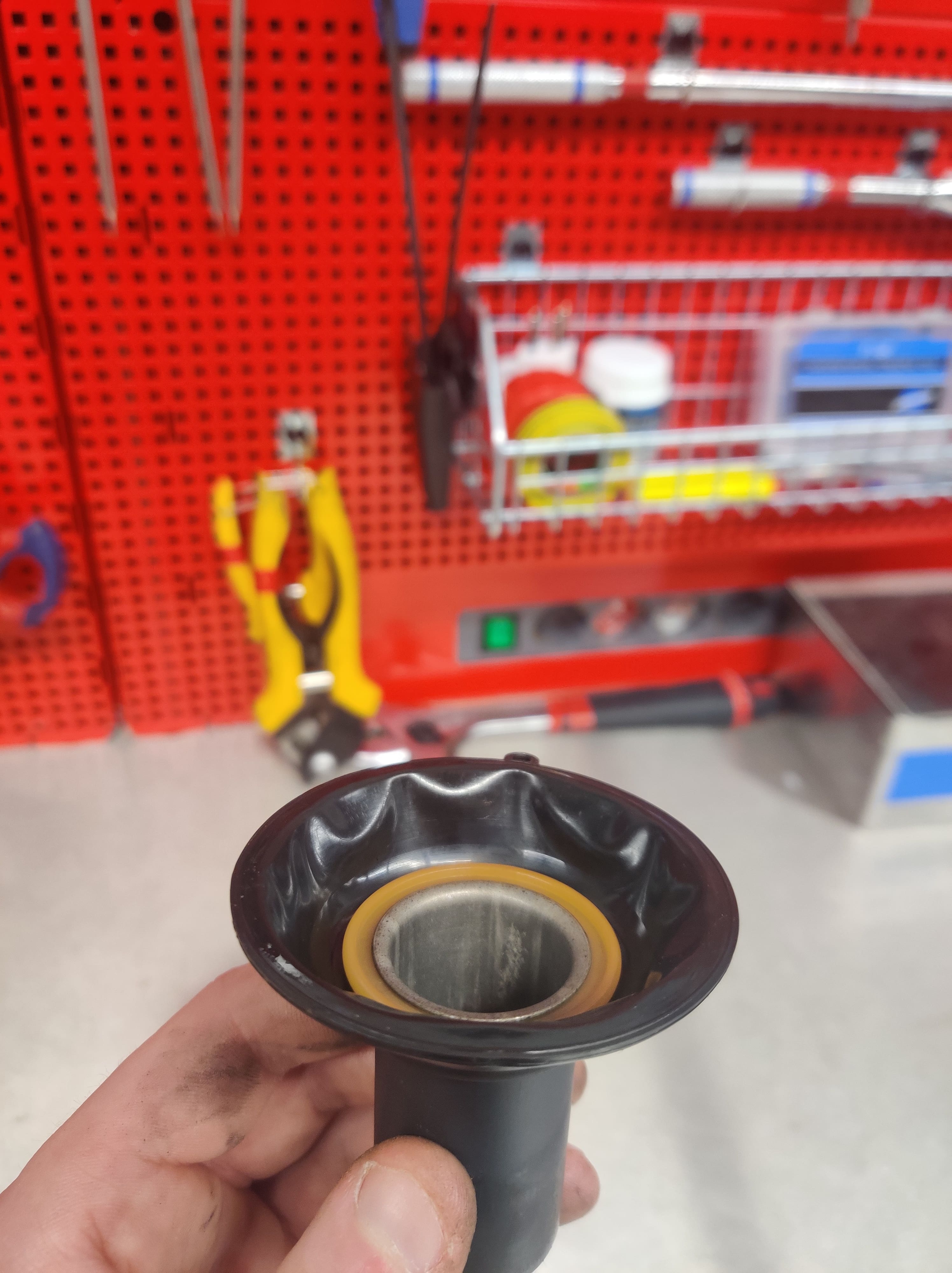

-membrane de boisseau un peu détendu mais pas de craquelure et vraiment à peine poreuse sur une des deux. dites moi ce que vous en pensez ?
-ouverture des cuve, bon état, le joint est un peu fatigué je pense que je vais les changer, par contre il y a un dépôt brun sur le fond de la cuve comme de la poussière, on dirait du fond de teint.

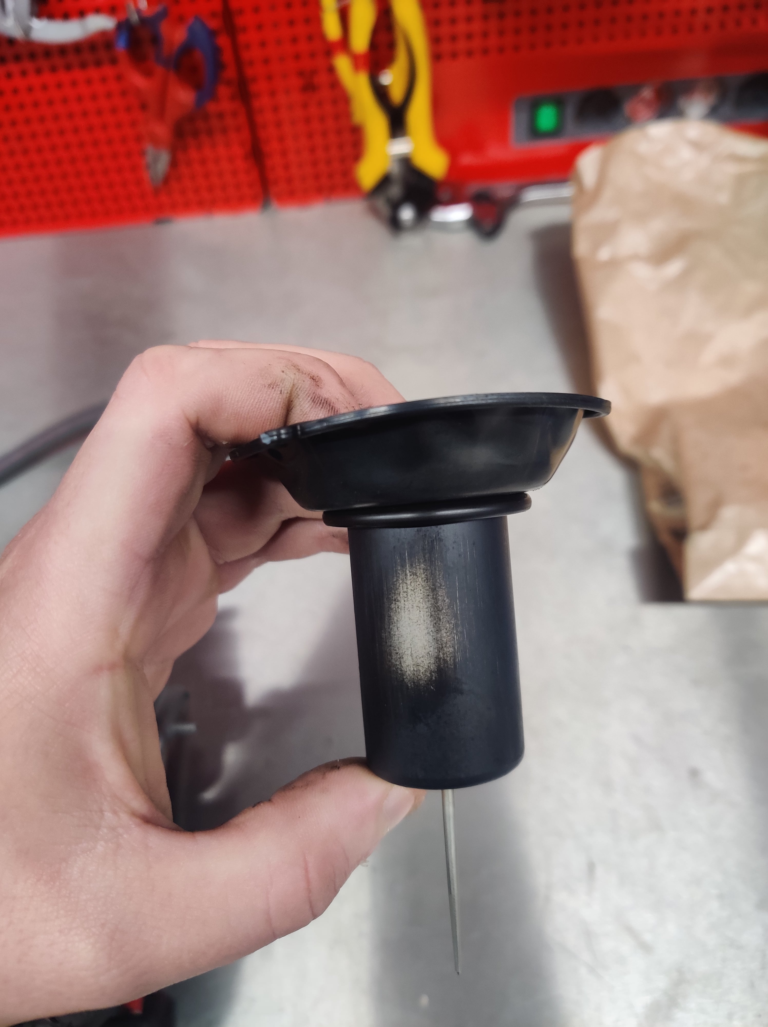

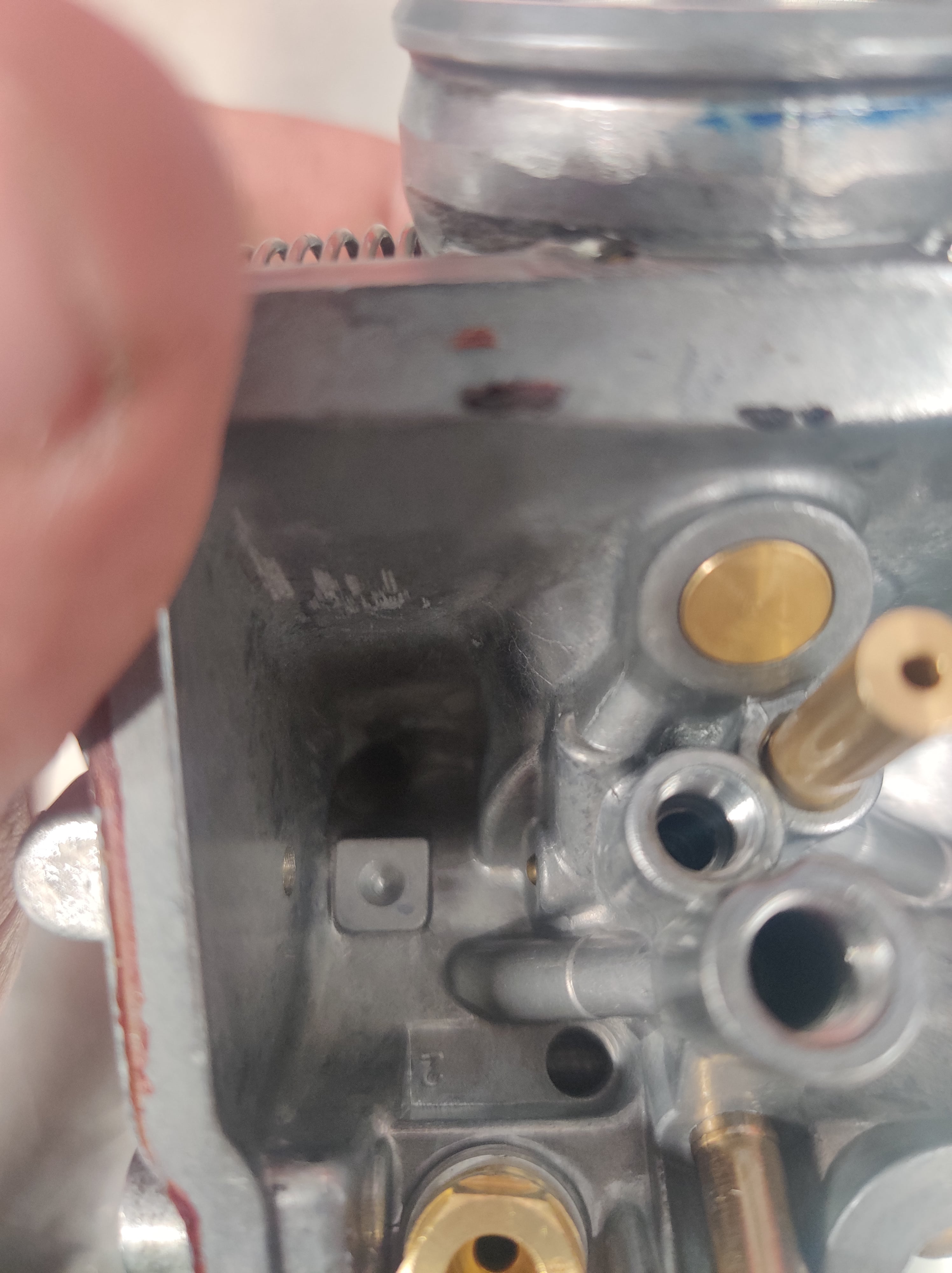

-dernière chose, j'ai remarqué une trace de frottement sur un des boisseau comme un piston qui aurait serré et le coulissement de celui-ci n'est pas parfait, une solution ?
prochaine étape démontage des gicleurs/flotteur et nettoyage complet des carbu.
Bonne journée tout le monde :-D
Re: Préparation OFF-ROAD Transalp de Moxsath
Sans oublier de bien séparer les pièces carbu gauche et carbu droit...

Du coup aujourd'hui démontage du carbu mais j'ai pas réussi à enlever tout les gicleur dans la cuve ..
j'ai besoin de votre aide, je capte pas tout.
Le bleu j'ai réussi a l'enlever ( gicleur principal ?)
Le rouge est grippé j'ai peur de forcer dessus, j'ai mis un peu de dégrippant à voir ce que ca va donner (gicleur ralenti ? )
Le vert je ne sais pas ce que c'est. Comment enlever le vert je n'arrive pas à mettre la clef à cause des deux bout qui dépasse juste a coté, il me semble qu'il y a un petit filtre au cul de celui la.
Le jaune aucune idée non plus, est ce qu'il faut le retirer ?
Voici une photo du boisseau qui a frotté, je vais poncer au papier a l'eau (2000) comme @citropascal m'a conseiller, mais je pense qu'il faut y aller vraiment doucement.
l'autre est niquel, qu'est ce qui pourrait occasionner le faite que ca frotte sur le boisseau ?
Dernier point que je n'avais pas remarqué tout de suite mes papillons sont décaler, y'en a un qui est bien fermé et l'autre laisse passer pas mal de jour.
Est ce que c'est normal ? dans ma logique les deux devraient être bien fermé.
j'ai mis la lampe derrière pour bien se rendre compte de l'écart qu'il y a
comment faire pour les réaligner ?

Salut, pour le puit (En vert) une douille de 10 passe sans soucis. (il y a un filtre derrière)
Comme conseillé, je les nettoies au vinaigre chaud également.

je viens de m'apercevoir encore d'une chose dans une des cuve j'ai une pièce qui n'est pas présente est-ce que c'est normal ? et est ce que c'est génant si ce n'est pas le cas ?
Sur l'autre cuve elle n'y est pas mais on dirait qu'il y a l'emplacement fait pour
