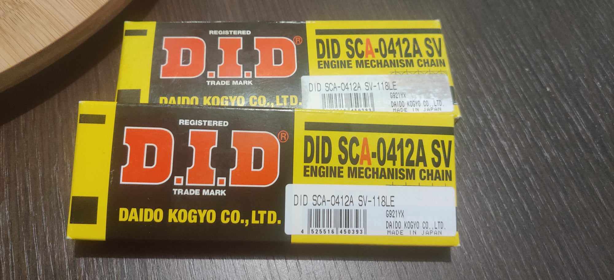

@Brunoma18 On en trouve encore des chaînes pour les anciens modèles ? J'avais cru lire à un moment que c'était compliqué...

@Flan
Oui,j'en trouve toujours,je les achète en Allemagne chez
https://www.biketeile-service.de/
Ils ont des tarifs très intéressants même avec les frais d'envoi.
C'est des chaînes de la marque DID,pas des Chinoiseries
