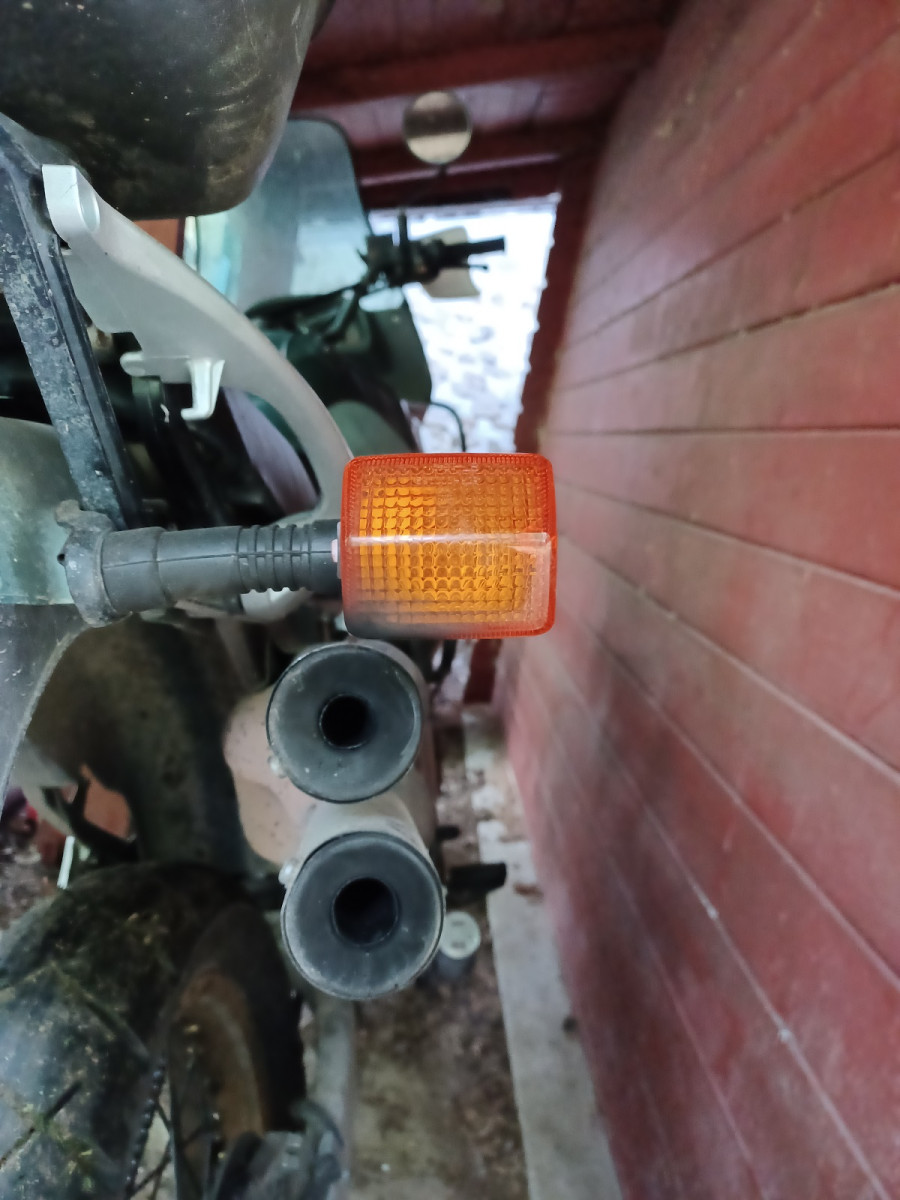

Je ne sais pas trop où mettre le sujet, mais étant donné que la cause est probablement mon moteur, je la mets dans cette catégorie.
Je constate depuis quelques temps que mon clignotant droit est noirci sur le dessous par les gaz d'échappement. J'ai dû changer le précédent car le caoutchouc était HS, et le clignotant étant descendu, il se mettait dans le flux d'échappement derrière le pot. Donc il a fini noir et légèrement fondu en surface.
Voici le nouveau après quelques centaines de kilomètres : Y a-t-il un problème de positionnement du clignotant ou du pot ? Ou est-ce que le problème vient d'ailleurs ?
Ma T@ de 1992 a 72 000 km (de mémoire), et consomme de l'huile. Est-ce que ce noircissement est le signe qu'elle en consomme trop ?
Si oui, j'imagine qu'il faut que je prévoie de changer les joints de queues de soupapes ?
Le moteur tourne bien par ailleurs, consomme environ 6l/100, donc je ne pense pas à un problème de segmentation.
Merci de vos éclairages

Re: Suie sortie échappement T@ 600
Ben voilà...Phify a écrit : ↑02 mai 2023, 12:29...

Cela peut aussi être dû à un filtre à air encrassé (fumée noire), vs pb huile (fumée bleue). Tu peux vérifier la propreté de ton filtre à air. Je crois savoir que sur les 600 il se démonte facilement... (pas sur les 650, j'en sais quelque chose !)

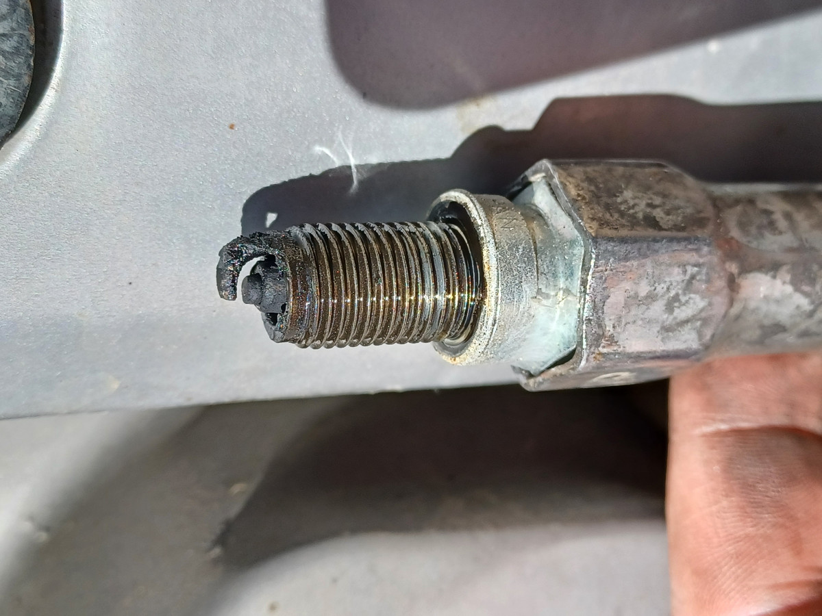

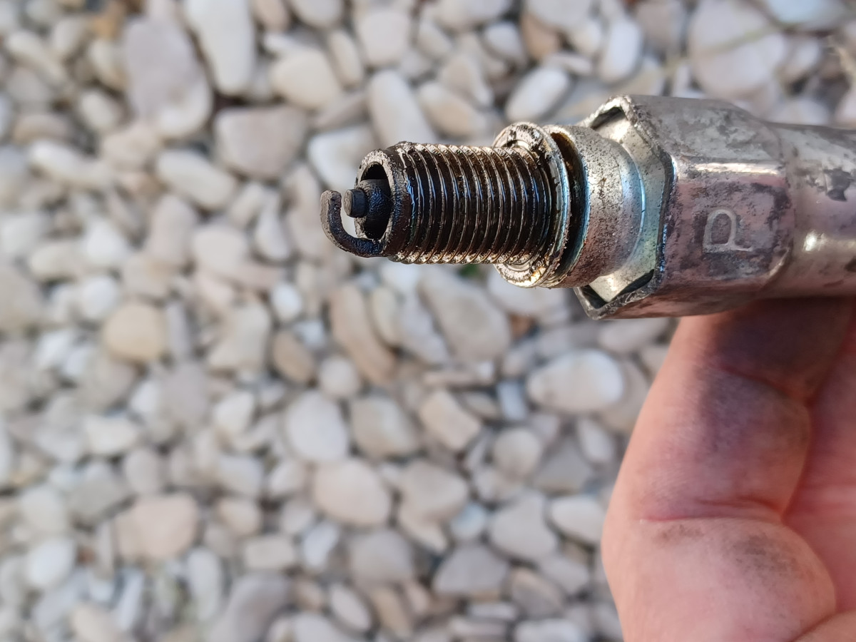

Bon je n'ai pas encore eu le temps de récupérer l'outil de test des compressions.
Mais en changeant mes CDI pour de l'Ignitech, j'ai regardé l'état de mes bougies.
Je les trouve bien grasses...
Votre avis ?
Cylindre avant : Cylindre arrière : Il faut que je vérifie, mais pour moi elles ont 7-8 ans et 15 000 km environ.
Merci pour vos commentaires.
Votre avis ?

Je trouve que ça commence à faire pas mal, en gros elle consomme un demi de bière à chaque plein. C'est ce que j'avais avec les mêmes symptômes quand j'ai refait le moteur sur ma 88.Phify a écrit : ↑04 mai 2023, 09:42Pour la consommation d'huile, je n'ai jamais mesuré car elle fait plutôt des petits trajets, mais je dirais autour de 1 l / 1000 km, sachant que mes joints de cache culbuteurs sont un peu fuyards, c'est pas énorme, mais mes culasses sont un peu grasses... Du coup, je n'ose pas trop faire de longs trajets avec, car j'ai toujours peur que l'huile passe sous le mini.
La tête des bougies confirme...

J'ai trop peu roulé cet été pour avoir quelque chose de parlant.
Mais j'ai fait 600 bornes la semaine dernière : niveau très légèrement au-dessus du maxi au départ, après 400km il était en gros au 1/3 au-dessus du mini (et ensuite j'ai merdé en refaisant l'appoint, cf topic affliction du jour)
Si j'ai bien vu sur d'autres sujets, l'intervalle maxi-mini est de 0.4l, donc j'estime sa consommation un peu au-dessus de 1/2l tous les 1 000km.
Donc ça ne me paraît pas ultra alarmant, surtout que la culasse arrière est un peu grasse, mais preneur de vos avis.
Je voudrais lui faire une grosse révision cet hiver, et du coup changer bougies, joint de couvre culasse et embrayage (il commence à contenir de moins en moins bien la fougue du bi-cylindre).
J'ai fini par trouver un tuto (à référencer dans la FAQ ?) : viewtopic.php?f=20&t=9736&start=30 , mais si vous avez des conseils sur les bonnes pratiques, ou les conneries à éviter, n'hésitez pas !
Concernant les pièces à acheter, j'imagine qu'il faut un disque N°7 et 6 disques N°6 plus les 4 ressorts N°11 (https://www.pieces-honda-moto.com/trans ... embrayage/ ) ? Je n'oublie rien ?
Pour les ressorts, il semble qu'il y ait plusieurs écoles : ne pas changer les ressorts, les changer, ou les remplacer par ceux d'Africa Twin. Des avis sur la question ?
Je suis étonné qu'il n'existe pas de kit embrayage d'ailleurs.
Enfin, serait-il utile quitte à changer les joints de couvre culasse d'aller changer aussi au passage les joints de queue de soupape ? J'ai vu qu'il faut impérativement les verts Honda, mais j'hésite à me lancer...
Merci beaucoup pour votre aide.
