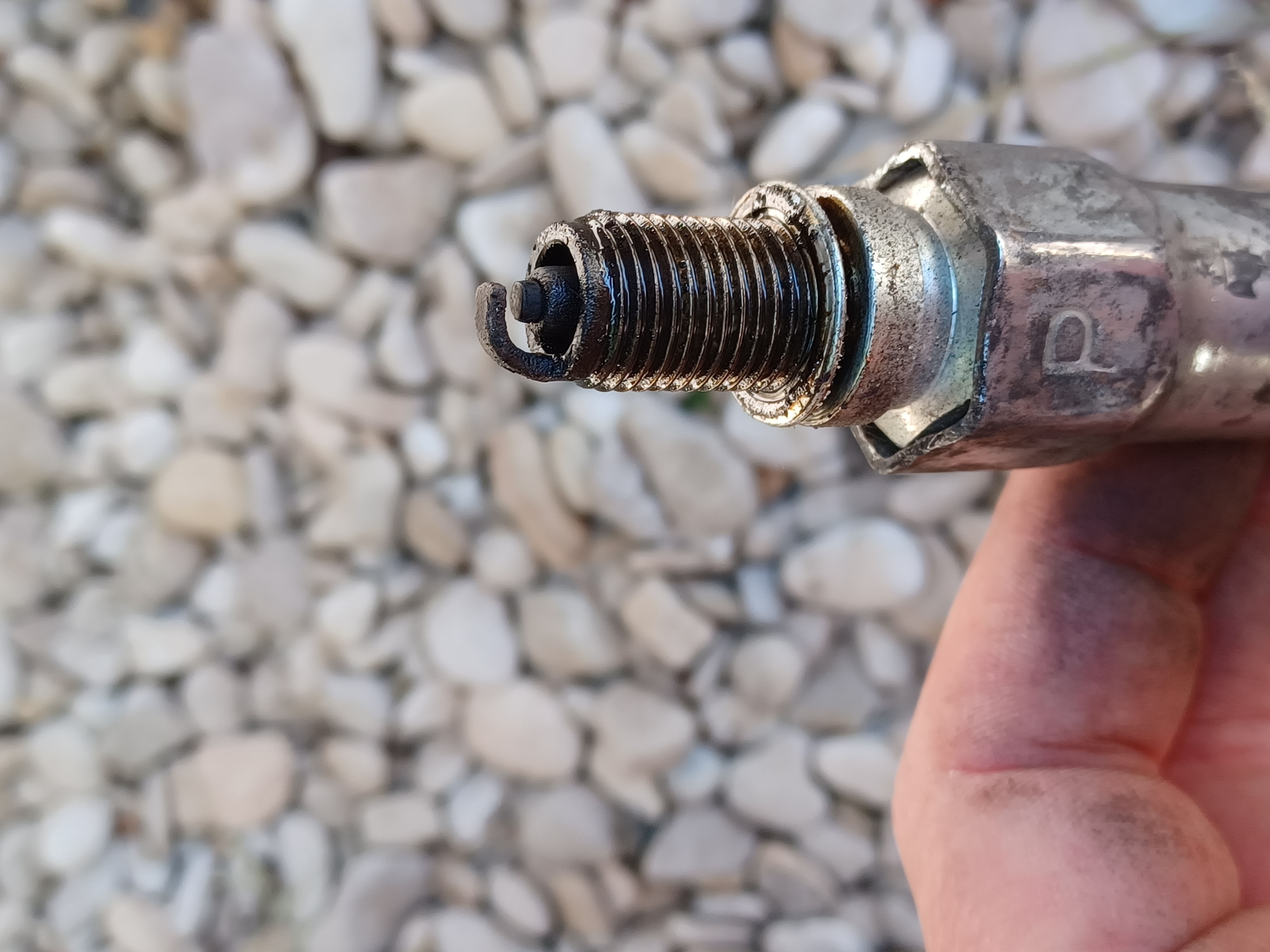

Bon je n'ai pas encore eu le temps de récupérer l'outil de test des compressions.
Mais en changeant mes CDI pour de l'Ignitech, j'ai regardé l'état de mes bougies.
Je les trouve bien grasses...
Votre avis ?
Cylindre avant : Cylindre arrière : Il faut que je vérifie, mais pour moi elles ont 7-8 ans et 15 000 km environ.
Merci pour vos commentaires.
Votre avis ?
- Messages : 49766
- Been thanked : 243 times
Re: Suie sortie échappement T@ 600
Je trouve que ça commence à faire pas mal, en gros elle consomme un demi de bière à chaque plein. C'est ce que j'avais avec les mêmes symptômes quand j'ai refait le moteur sur ma 88.Phify a écrit : ↑04 mai 2023, 09:42Pour la consommation d'huile, je n'ai jamais mesuré car elle fait plutôt des petits trajets, mais je dirais autour de 1 l / 1000 km, sachant que mes joints de cache culbuteurs sont un peu fuyards, c'est pas énorme, mais mes culasses sont un peu grasses... Du coup, je n'ose pas trop faire de longs trajets avec, car j'ai toujours peur que l'huile passe sous le mini.
La tête des bougies confirme...
Pression de compression 12kg/cm² d'après la RMT de ma 88.
Bon, j'ai pris les compressions hier...
Cylindre avant : 6.5 bar, cylindre arrière 6 bar.
Compressions prises moteur chaud (enfin après avoir fait tourner une dizaine de minutes au ralenti avec quelques coups de gaz).
Ca pue ?
Ca pue ?
Salut l'ami.
Tu as bien pris tes compressions avec la poignée de gaz ouverte à fond ?
Si oui, ça pue comme tu dis.
Ah non, pas de starter ni de poignée de gaz, juste le démarreur avec le coupe circuit activé...
La poignée de gaz peut avoir un impact sur le taux de compression ? Elle empêcherait le gaz d'entrer dans le cylindre ? Si oui, j'imagine que de toute façon ça ne change pas tant que ça, si ?
Un test de compression se fait toujours poignée de gaz ouverte au maximum ( sinon le papillon fermé fausse le résultat en empêchant l'air d'entrer dans la chambre ).Phify a écrit : ↑19 juin 2023, 22:14Ah non, pas de starter ni de poignée de gaz, juste le démarreur avec le coupe circuit activé...
Le starter n'est pas concerné par la procédure donc il ne faut pas y toucher pendant le test.
De ce fait, tu dois refaire ton test de compression pour avoir la vraie valeur.
- Messages : 10240
- Has thanked : 144 times
Sisi c'est @ZefZef qui a raison, accélérateur grand ouvert pendant la mesure, il va falloir recommencerPhify a écrit : ↑19 juin 2023, 22:14Ah non, pas de starter ni de poignée de gaz, juste le démarreur avec le coupe circuit activé...
Tu vas gagner 1 ou 2 bars
Ok top, je suis (un poil, mais c'est déjà ça) rassuré.
Merci pour vos réponses, je vais refaire les tests, possiblement demain.
Avec 1 bar ou 2 de plus (soit 7-8bars), ça commence à être correct, ou c'est pas top de toute façon ?
Ca me fait un peu peur, car bien que je sois bricoleur et assez curieux pour avoir envie de me lancer, je ne me vois pas du tout prendre le temps de refaire un moteur en ce moment...
Il y a du nouveau : j'ai pris les compressions aujourd'hui, après un petit trajet de 25km pour bien chauffer le moteur.
Verdict 11.5b à chaque cylindre ! Ouf ! Et merci pour l'info de faire les compressions avec accélérateur à fond ! Ça change tout !
J'ai aussi pris la résolution de mesurer le volume d'huile qu'elle consomme pour être plus précis. Comme je vais pouvoir rouler un peu avec cette semaine on pourra avoir un aperçu plus précis de sa consommation aux 1000 km...
Tant mieux, le moteur a la santé d'après ces chiffres qui indiquent que les segments vont bien. La consommation d'huile est peut être alors causée par les joints de queue de soupape même si la consommation semble élevée pour ce seul problème. Les anciens du forum pourront surement apporter de l'eau au moulin à ce sujet.Phify a écrit : ↑24 juin 2023, 15:09Il y a du nouveau : j'ai pris les compressions aujourd'hui, après un petit trajet de 25km pour bien chauffer le moteur.

J'attends de mesurer un peu plus précisément la conso d'huile (j'ai l'impression d'en remettre très souvent, mais je n'ai jamais vraiment mesuré)... Je vous tiens au courant.
Je pense qu'à l'occasion, je changerai les joints de queue de soupape (peut-être l'hiver prochain ?) pour être tranquille car du coup, je n'ose pas trop faire de long trajet avec.
D'ailleurs, c'est un poil HS, mais je lui ferai bien une révision plus sérieuse que les vidanges qu'elle a eu ces dernières années.
Il faut que je lui change les bougies, ça ne lui fera pas de mal, et surtout l'embrayage qui patine parfois un peu en 3e et 4e quand je tire dessus.
Avez-vous des fournisseurs, marques et modèles à recommander pour ces 2 éléments ? Je sais que pour les joints de queue de soupape, c'est impérativement les Honda vert qu'il faut, mais pour le reste surtout embrayage ?
Et des conseils sur ce qu'il faut prévoir de changer, les conneries qu'on fait lorsqu'on le change pour la première fois etc...
J'ai trouvé des tuto youtube, mais il y a sûrement des choses à savoir en plus
Merci !

J'ai trop peu roulé cet été pour avoir quelque chose de parlant.
Mais j'ai fait 600 bornes la semaine dernière : niveau très légèrement au-dessus du maxi au départ, après 400km il était en gros au 1/3 au-dessus du mini (et ensuite j'ai merdé en refaisant l'appoint, cf topic affliction du jour)
Si j'ai bien vu sur d'autres sujets, l'intervalle maxi-mini est de 0.4l, donc j'estime sa consommation un peu au-dessus de 1/2l tous les 1 000km.
Donc ça ne me paraît pas ultra alarmant, surtout que la culasse arrière est un peu grasse, mais preneur de vos avis.
Je voudrais lui faire une grosse révision cet hiver, et du coup changer bougies, joint de couvre culasse et embrayage (il commence à contenir de moins en moins bien la fougue du bi-cylindre).
J'ai fini par trouver un tuto (à référencer dans la FAQ ?) : viewtopic.php?f=20&t=9736&start=30 , mais si vous avez des conseils sur les bonnes pratiques, ou les conneries à éviter, n'hésitez pas !
Concernant les pièces à acheter, j'imagine qu'il faut un disque N°7 et 6 disques N°6 plus les 4 ressorts N°11 (https://www.pieces-honda-moto.com/trans ... embrayage/ ) ? Je n'oublie rien ?
Pour les ressorts, il semble qu'il y ait plusieurs écoles : ne pas changer les ressorts, les changer, ou les remplacer par ceux d'Africa Twin. Des avis sur la question ?
Je suis étonné qu'il n'existe pas de kit embrayage d'ailleurs.
Enfin, serait-il utile quitte à changer les joints de couvre culasse d'aller changer aussi au passage les joints de queue de soupape ? J'ai vu qu'il faut impérativement les verts Honda, mais j'hésite à me lancer...
Merci beaucoup pour votre aide.

Tu peux également bruler de l'huile si tu mets de la 10w40 ou 15w50 en fait si tu mets autre chose que de l'huile minérale, je l'ai vécu sur ma 88, et plus de conso depuis le retour à la 15w40 minérale. Une Transalp ça consomme également si tu est haut en régime (autoroute ou rouler comme TiTi ou Stefter)
PS ton embrayage ne peut pas être mort avec les 15000km que tu cites plus haut, je reviens vers l'huile, si tu as autre chose que la minérale ça peut aussi faire patiner (j'ai également testé

Bonjour Citropascal,citropascal a écrit : ↑20 déc. 2023, 15:57Tu peux également bruler de l'huile si tu mets de la 10w40 ou 15w50 en fait si tu mets autre chose que de l'huile minérale, je l'ai vécu sur ma 88, et plus de conso depuis le retour à la 15w40 minérale. Une Transalp ça consomme également si tu est haut en régime (autoroute ou rouler comme TiTi ou Stefter)
PS ton embrayage ne peut pas être mort avec les 15000km que tu cites plus haut, je reviens vers l'huile, si tu as autre chose que la minérale ça peut aussi faire patiner (j'ai également testé)
Merci de ton retour. Concernant l'huile, je pense qu'il y a effectivement un impact car quand je vois souvent une légère différence quand j'en remets.
En effet, sur le trajet cité plus haut, la majorité se faisait sur autoroute ou 4 voies (donc 130 et 110), sauf le tour du périphérique en interfile, donc beaucoup d'accélérations/freinages, mais rarement au-dessus des 5000trs où elle consommerait plus.
Pour les 15 000 km, c'est juste que je constate que l'embrayage "tient" de moins en moins bien depuis que je l'ai, mais elle a 72 000 km environ aujourd'hui ce qui semble être dans la moyenne de durée de vie de l'embrayage sur Transalp. Au début, c'était vraiment sur de grosses accélérations en 4e en duo qu'il arrivait que l'embrayage décolle, mais aujourd'hui, je peux le faire glisser en mettant un gros coup de gaz en 3e. Certes pas à chaque fois, mais je dirais qu'à chaque trajet, il m'arrive de le faire glisser au moins une fois.
Je pourrais essayer de changer l'huile, mais je pense que ce ne sera que repousser le problème surtout pour l'embrayage. Pour la consommation, c'est surtout pour me tranquilliser et ne pas risquer d'abîmer mon moteur si un jour elle manquait d'huile. Dommage d'ailleurs qu'elle n'ait pas le hublot des motos plus modernes, cela éviterait de se prendre la tête pour contrôler le niveau !
