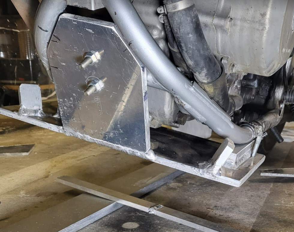

Pour la fixation avant basse de la platine, c'est fait comment, une bride qui fait le tour du cadre ?

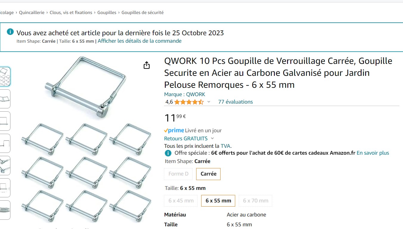

P.S c'est quoi ces goupilles rectangulaires
c'est sympa comme goupille surtout le verrouillage, tu trouves ça sur MAmazzzonnne
elles auront un petit fil de retenu, histoire de ne pas les perdre.

oui j'ai fait un support en "u" avec un demi tube (35mm je crois) qui épouse parfaitement le tube du cadre et soudé deux boulons.

Pareil pour la fixation avant basse ?

sont toutes sur le même principe, 3 en tout, une plus costaud devant. toutes sur mesure.

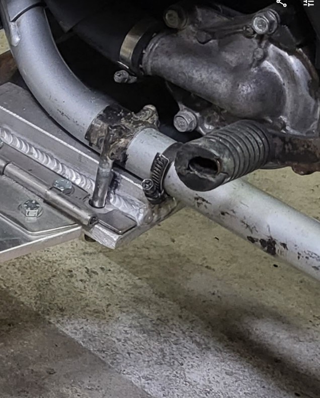

Les crans dans les goussets supérieurs, c'est pour gratter les bottes ou ça sert de repose-pieds ?
:ahhhhh c'est les reposes pieds . Anti dérapant et nettoyage de botte .

Tu as testé avec les grosses bottes si le pied dégageait facilement ?
oui la botte passe et sort, le renfort est plus grand vers l'extérieure pour avoir un meilleur appui.
Là c'est position "route" skis en haut. seront plaqué contre leur support et avec tendeur pour éviter les bruit de casseroles

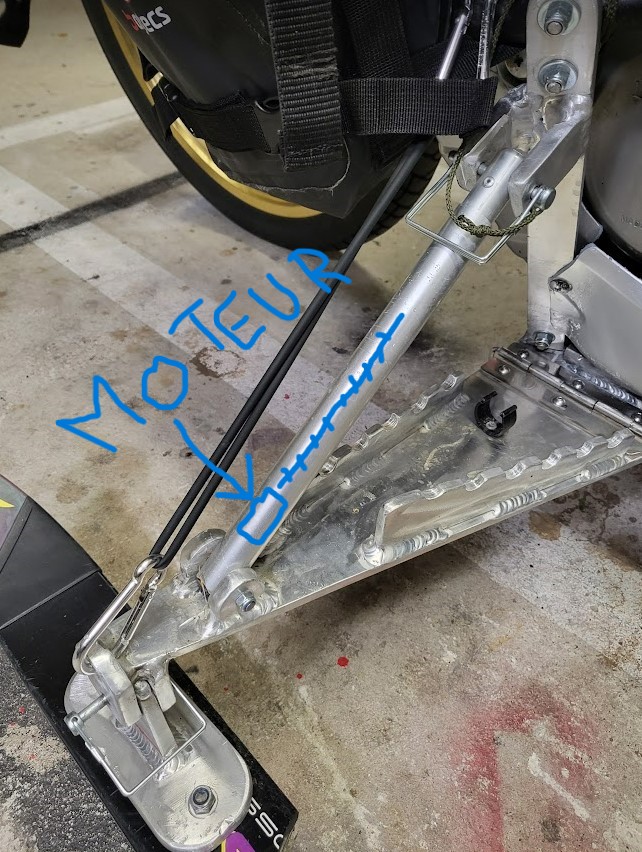

Les tendeurs (de merd..) :buch sont passés à la trappe pour être remplacés par des Tube Élastique en Latex Naturel, sert pour faire des garrots ou des lances pierres. Vraiment bien , puissants et vraiment élastique (on verra en température négative s'ils sont toujours vaillants mais j'ai un tendeur classique en secours) .
Les skis sont noirs et une touche de violet comme la moto !!!! parfait nickel chrome super top. On pourrait croire une pièce honda . :bravo
petit fil de retenu anti-paumage de goupil en place aussi.

l'angle d'inclinaison de la moto posée sur un ski est passé de 15 ° à 17 après les essais dans la boue et les champs. c'est le plus dur à déterminer, compromis entre pencher pour rouler et pas trop pencher pour facilement la relever. :pasfou :pasmafote

le rêve est un petit moteur elec (12v de visseuse)avec vis sans fin sur chaque butée et réglage au guidon....permet de monter ou descendre la butée, en roulant tu mets assez haut et à l'arrêt tu peux même descendre les deux skis et laisser la moto droite , bien sur un terrain merdique. :pasfou :pasfou :pasfou :pasfou

:lol: :lol: :lol: :lol: :lol: nan on va arrêter là , :-D ou un petit verin électrique?... :love :love :love :arrow: :arrow: \o/
\o/ l'année prochaine...
