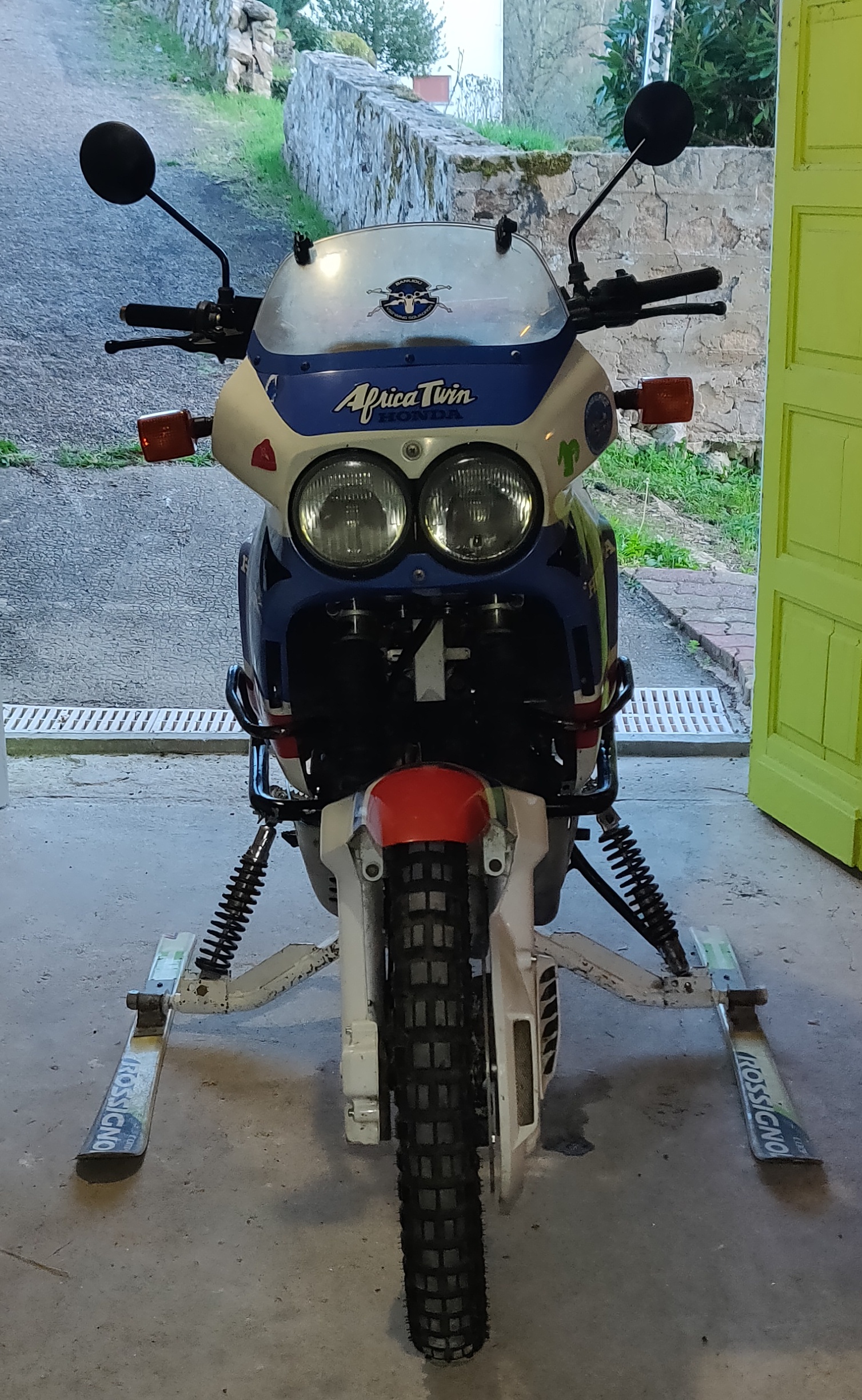

helllo !!!!!! ou!!!! yesssss!!!! :love2 \o/ \o/ \o/
voilà la moto est posée sur ses skis ....
c'est pas mal , ça avance,
encore un peu de travail pour renforcer la partie externe vers les skis, et faire le marche pied.
en mode "route" les skis sont en position haute.
mes tendeurs sont pas top .... trop mou et pas de débattements on va trouver autre chose.
Capture d'écran 2023-10-28 211930.png (811.02 Kio) Vu 7555 fois
tout les "angles " sont meulés , les vis seront changées,  même le contrôleur valide l'avancée des travaux....
:ouioui :ouioui :ouioui :ouioui :zen :zen :zen
