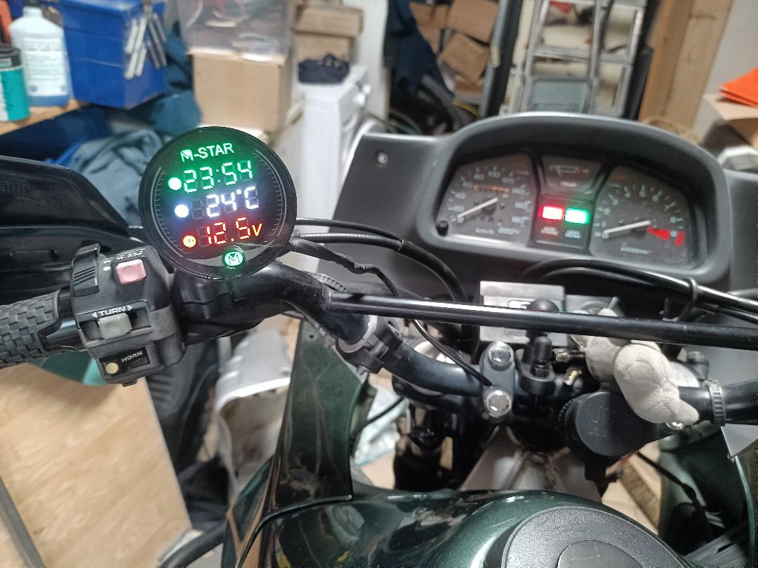

Salut a tous,
Bon, pour résumer, je soupçonne depuis un moment un problème de charge sur ma transalp.
Je trouvais la batterie faiblarde et j'ai du une fois ou deux la mettre en charge ou la laisser le matin a la maison et me rabattre sur le van pour aller au boulot, faute de batterie.
J'ai donc décidé d'acheter un voltmetre a brancher sur la moto et de tester tout ça déjà avec un multimètre.
Le Voltmetre, je l'ai installé, c'est une putain de verrue qui va finir dans mon van. je vais prendre une koso mini 3, ce sera plus discret.
Néanmoins, après installation, je remarque qu'il ne garde aucune mémoire au démarrage. je teste alors la batterie, cette dernière était sous les 12v... :stress
Qu'a cela ne tienne, je branche le chargeur et m'y attaque le surlendemain, quand les voyants sont au vert.
Armé de ma revue technique, de mon téléphone avec les tutos tik tok de mon garagiste préféré et de mon multimètre, je m'attaque aux tests.
Alors pour commencer, test batterie, 12.8v a 4500tr/min phare allumé.
Par la suite et après avoir tout nettoyé et débranché tout les accessoires (prise de recharge, prise usb et voltmètre) je referais des tests: 13.1v a 5000tr, phare allumé
14.4 v a 5000tr phare éteint
J'ai aussi testé la sortie a l'alternateur, je devais être a 4500tr/min, j'avais 53v a chaque fois (1-2, 2-3, 3-1)
La question que je me pose, après suggestion externe, c'est, d’après la doc technique, à combien devrait être la tension en sortie d'alternateur?
Je n'ai pas su trouver de mesure précise, ou alors je n'ai pas su regarder correctement?
Pour info, le régulateur est d’origine et je pense que je vais le changer pour un Mosfet, quel que soit le diagnostique.

Juste histoire de montrer le voltmetre... un truc a niquer les yeux de nuit et a perdre tout honneur en rassemblement moto... :lol:

Bon, suite et presque fin...
J'ai reçus le nouveau régulateur (Mosfet pour batterie lithium et plomb de chez motoboxer) et le nouveau voltmètre (koso mini 3).
J'avais commandé avec les fils sertis pour pas m'emmerder, résultat, j'ai reçus le régulateur avec des fils non sertis et sans prises... erreur de sa part, il m'a immédiatement renvoyé les pièces manquantes. :bravo
J'ai tout monté correctement en jetant un coup d’œil au tuto de Poulpito sur Atoc, avec soudure a l'étain et gaine thermorétractable puis j'ai fais des essais.
Résultat, je suis bien a 14.4 / 14.5 V, a la batterie, phare éteins ou allumé. :-D
j'avais une légère différence sur le voltmètre koso, il ne dépassait pas les 13.8 / 13.9V Le truc c'est que niveau branchement, j'ai pris le rouge avant contact du neiman, le marron sur la veilleuse et le noir que j'avais repiqué sur le noir de la prise USB qui va direct a la batterie.
Finalement j'ai retiré un fil directement sur une masse du cadre, et c'est mieux (Je me rappelle plus de la valeur... :lol: ). reste à trouver une masse plus discrète et racheter demain une cosse a sertir.
Voilà, c'était donc bien un problème de régulateur (amorce de panne?)
