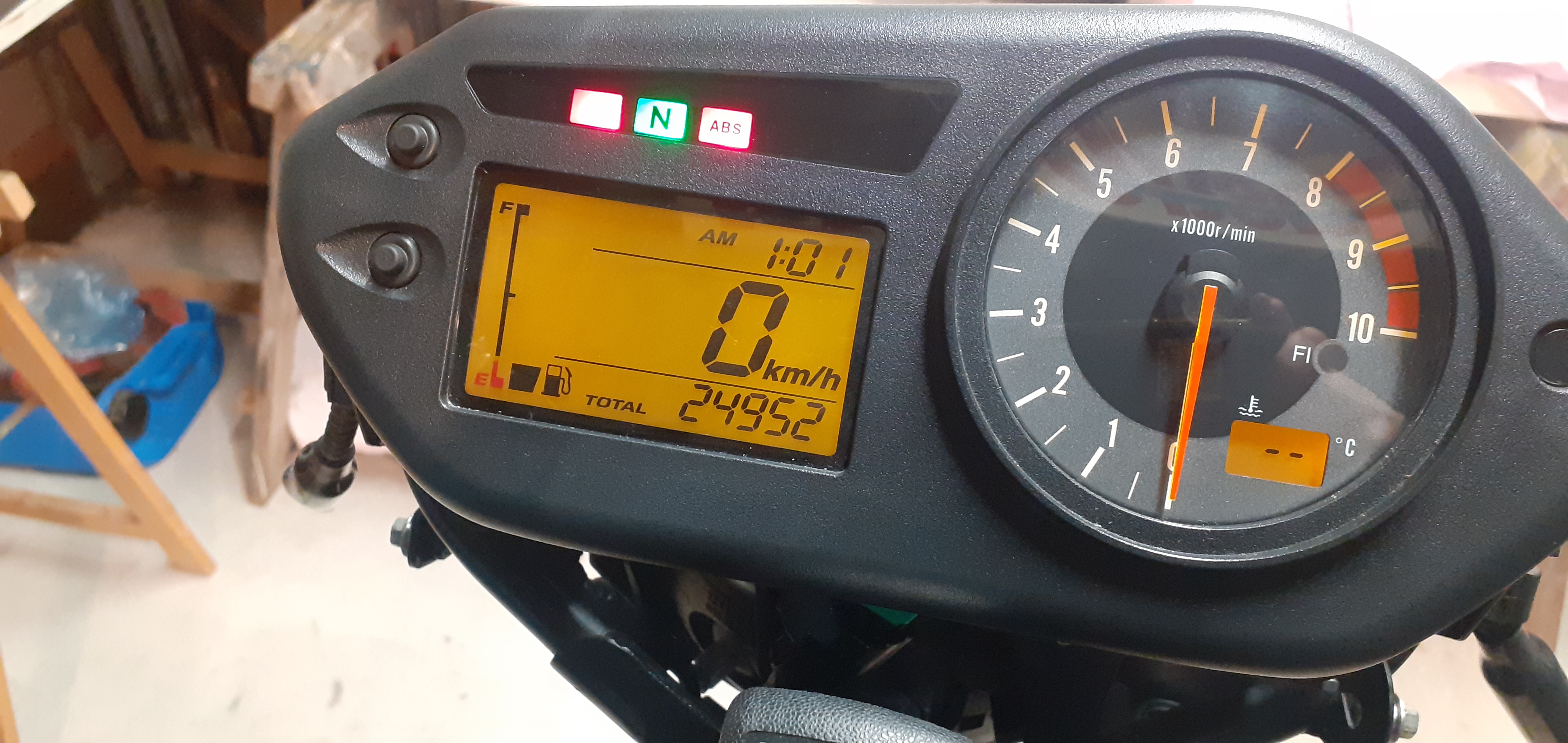

salut . soucis de toutes les 700 , défaillance de la jauge . j'ai démonté la pompe pour comprendre la cause et tenter d'y remédier .
y' a t'il déjà un post dédié à cette réparation ?

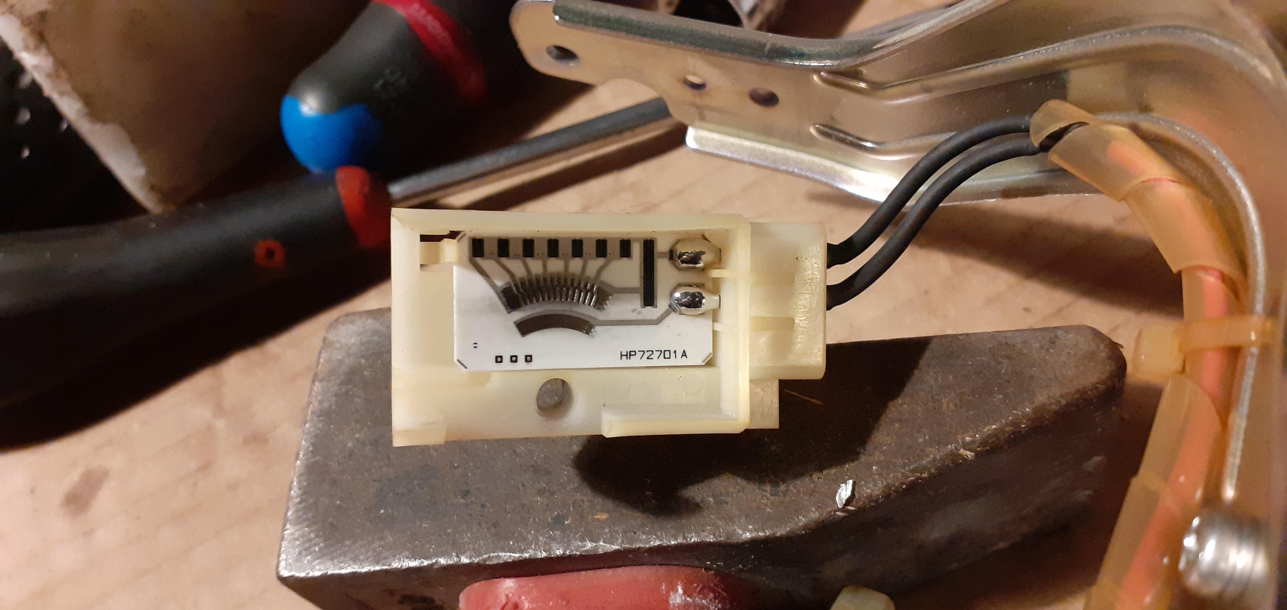

hello . je reviens sur ce post .
le plus compliqué a été de trouver la bonne personne qui soit en mesure de fabriquer une entretoise en laiton de 5mm extérieur et 4 mm intérieur .
c'est arrivé cette semaine .

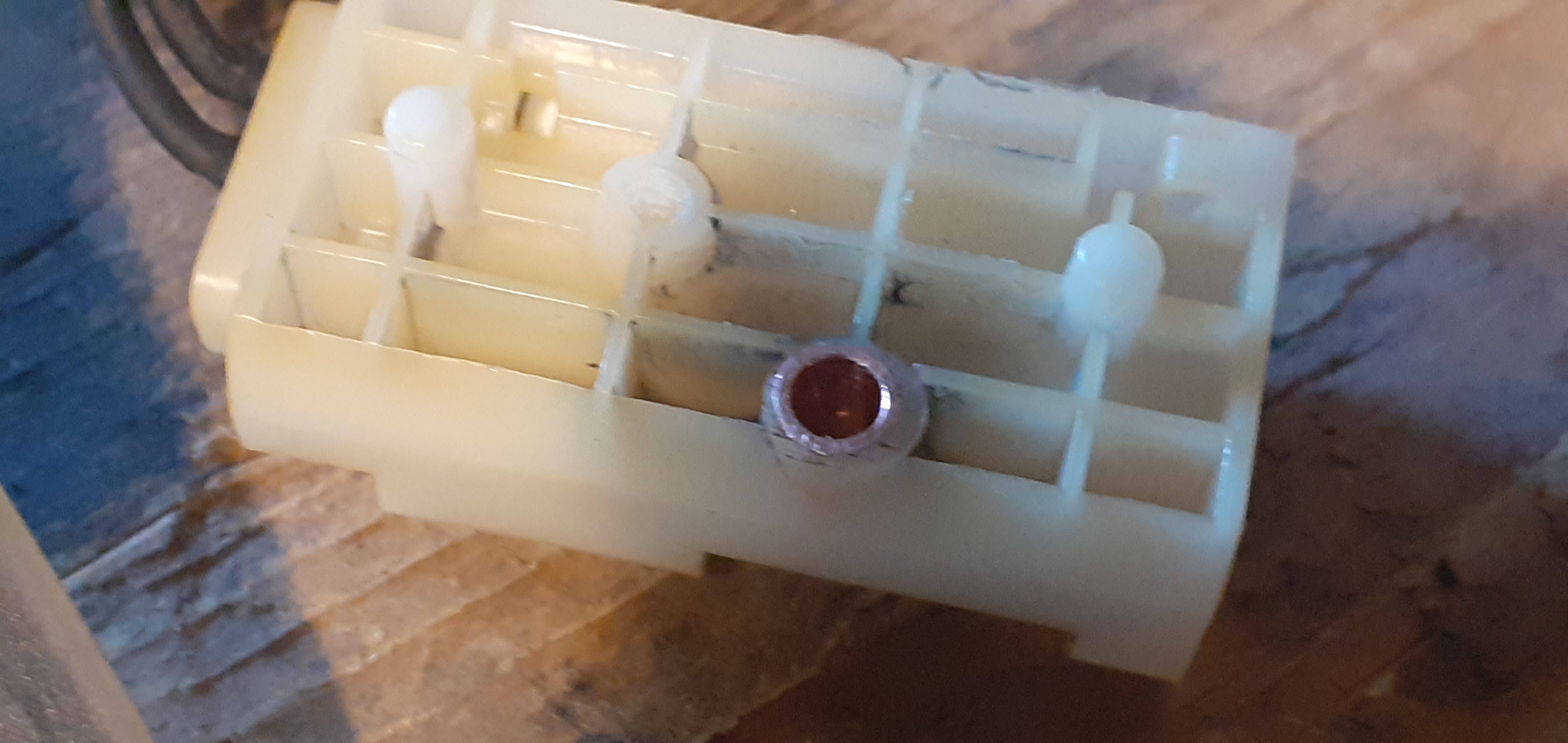

puis perçage du passage du flotteur à 4,8 mm et insertion du tube laiton , légèrement en force. je l'avais mis au congélateur la veille afin de le rétracter au max . je ne sais pas si çà a servi , mais c'est rentré sans trop forcer .

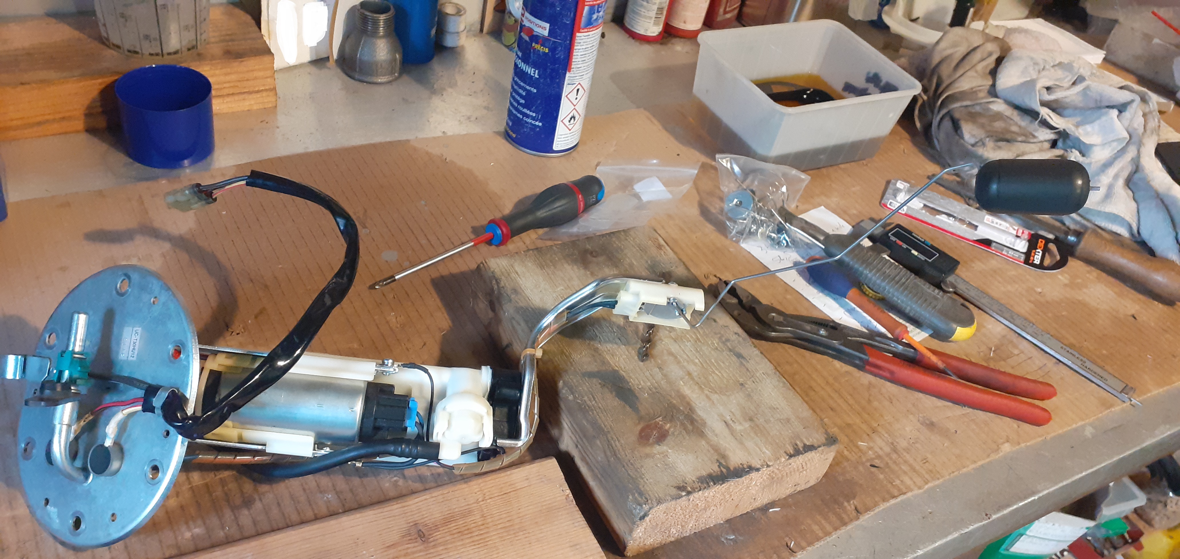

remontage de l'ensemble . j'ai mis la tige en plus pour tenter d'éviter le porte à faux du trop long flotteur , responsable de cette ovalisation .
Modifié en dernier par joenorton le 28 déc. 2023, 20:01, modifié 2 fois.
joenorton
Messages : 67
Enregistré le : 26 juil. 2023, 19:40
Localisation : plein Ouest
Département : 29 Finistère
Re: jauge carburant xl700v
Message par joenorton »
essais à blanc , hors réservoir , juste en branchant au circuit élec . En manœuvrant le flotteur manuellement çà fonctionne . même si d'origine çà doit manquer de précision , c'est toujours mieux que le clignotement

salut . la bague laiton fait 9 mm en longueur , ce qui correspond à la largeur du support plastique blanc .
je ne suis pas certain qu'un perçage au delà de 5 mm soit possible , çà va manquer de matière et fragiliser le support .
pour la longueur en 2 morceaux , pour moi il est préférable de couper à 4,5 plutôt qu'un morceau à 3 mm .
