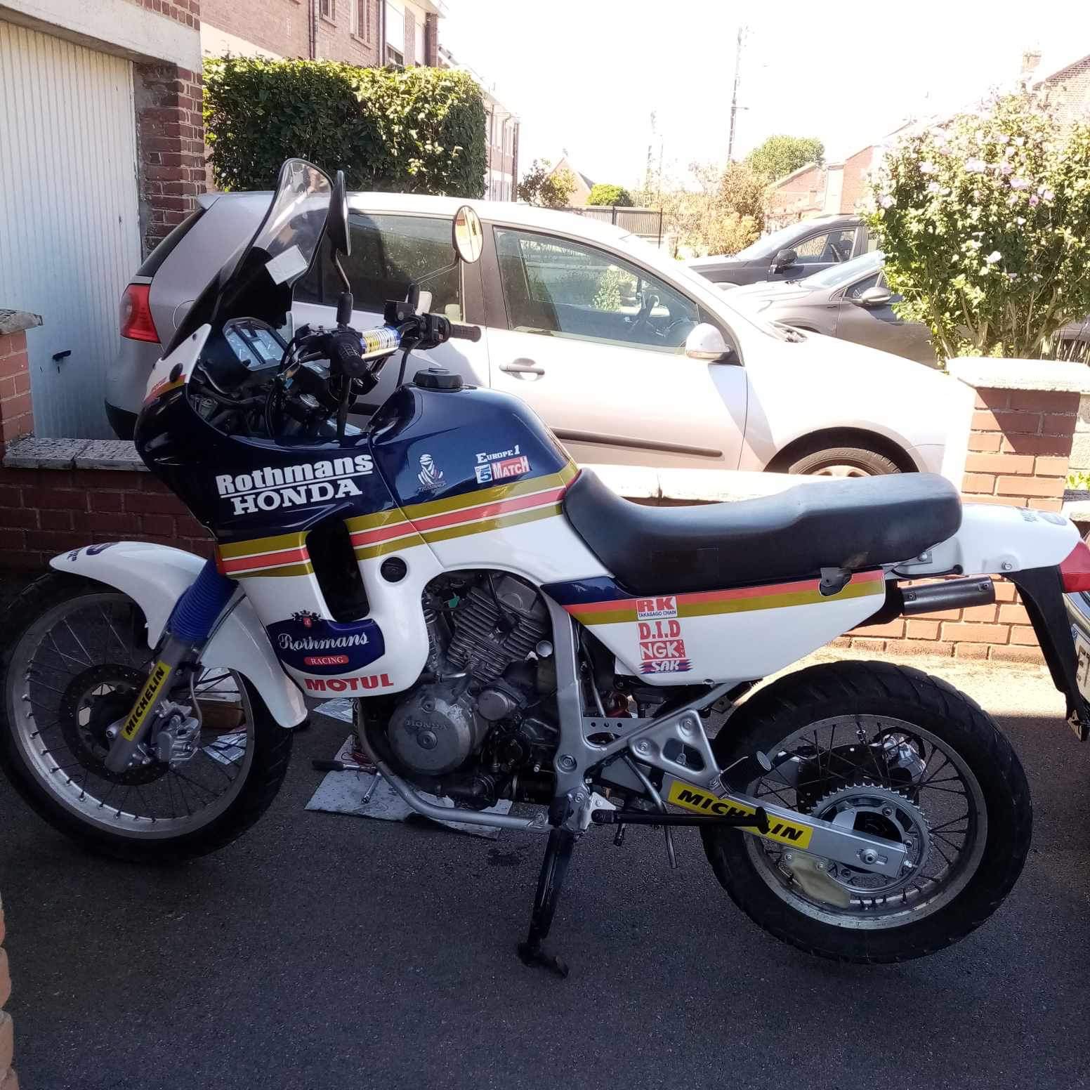

Pour le vernis j’ai pris du vernis 2K (avec durcisseur inclus),franchement j’avais un doute mais le résultat est bluffant,ne faites pas la même erreur que moi,peignez à plat,j’ai suspendu un flan de carénage et le vernis était pas brillant partout,donc à refaire,par contre l’autre à plat c’est une tuerie pour un amateur 😍👍🏻

bonjour à toutes et à tous,
les conditions climatiques le permettant, je vais enfin pouvoir reprendre le chantier…
pour ceux qui se demandent pourquoi Rothman's, c'est en souvenir de la marque de cigarettes que je fumais dans les années 80 (pour info ça fait 34 ans que j'ai arrêté :fume ) et aussi en hommage des motos Honda du dakar à cette époque.
pour les coloris: le gris alu, blanc,noir et rouge viennent de chez Action, sans oublier l'appret gris et blanc
le bleu quant à lui vient de chez Norauto, marque Motip référence 53924 (voir les phots)
et le vernis, acheté sur le net, verni 2 K (avec durcisseur) résiste aux rayures, uv et carburant, j'ai peins par dessus les autocollants pour éviter tout décollement dû au lavage ou poussières.
comme travail, il me reste le cadre et le moteur à nettoyer et à peindre et nettoyage des carbus avant de tout remonter et profiter :ouioui
allez, bonne route à toutes et à tous

Bonjour à toutes et à tous,
Après 3 années écoulées,reprise du chantier
Remonter le pare carter.Reste les jantes à repeindre,les rayons à nettoyer et le recouvrement de la selle😉

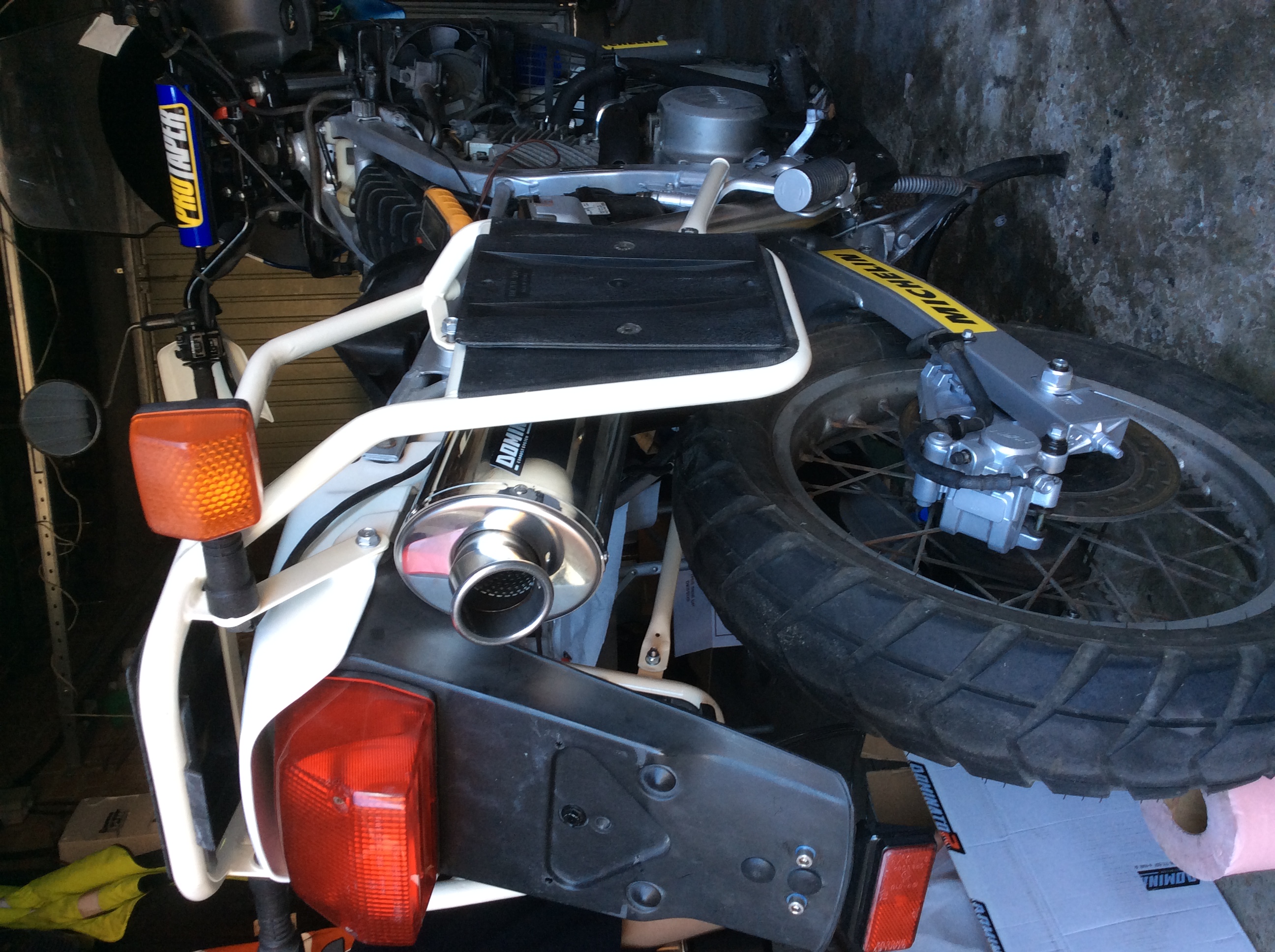

Reste la selle ,le pare carter et les jantes 😉
J’ai commandé également un silencieux ovale Dominator car celui d’origine que j’avais restauré,il y’a des trucs qui se baladent à l’intérieur . Je suis également passé en durites aviation à l’avant vu qu’il n’y a qu’un seul disque
silencieux reçu ce week end
